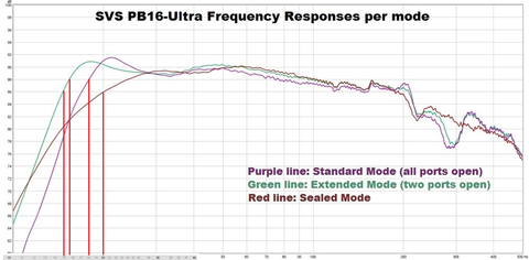

Gondolatkiserlet: egy sub 120 db-n tok lapos gorbet produkal 20-200 Hz kozott, de tul lehet hajtani, es 40-80 Hz kozott ilyenkor tud 125-ot is. Te erre azt mondanad, hogy csak 40 Hz-re kepes, es hasznalhatatlan, mert nem lapos a gorbeje? Mert ugye ez tortent.
Hat a 16 vs 40 arnyekaban en ezt a 14 vs 15 Hz-et elengednem a helyedben.
Azt megint ki szeretném emelni, hogy egy majdnem kétszer drágább, és a legkedvezőbb esetekben is csak azonos minőségű a PB16.
En azt emelnem ki, hogy a dragasagot nem vitatta senki, csak az eddigi kb. hasznalhatatlannak mondott velemenyt. -

A 40 Hz az SB16-ra vonatkozik, szintén max hangerőn. Mivel ezeket közelről mérik, a valóságban végig ott fog majd szenvedni, mert közel nem éri el, szóval reális azt nézni. Ezeknél is, csak a Monoprice nem hal meg max hangerőn, így nála érvényesek a 90 dB-n mértek is. A PB reflexes, "sokkal" tovább bírja.
A +/-3 nem a csúcshoz képest -6, hanem az átlaghoz képesti elfogadási tartomány. Ez csak az SVS hülyesége, hogy beleférjen, mások -3 dB-t szoktak írni (felfelé mehet bármit), amit az átlagtól vagy egy fix ponttól (pl. 1 kHz main-eknél) számolnak.

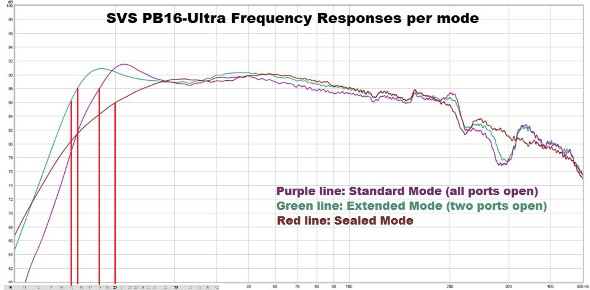

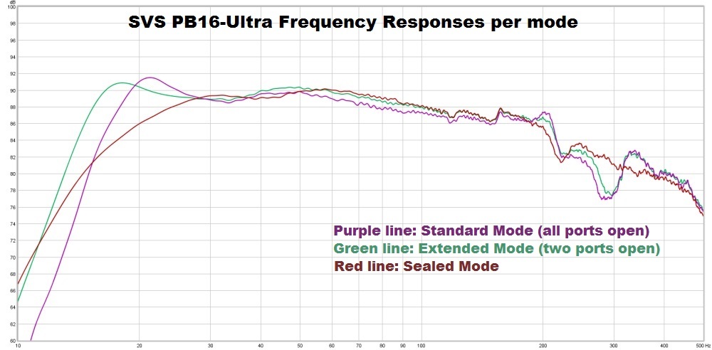

VoidXs #64871 üzenetére
A laposságot csúcs hangerőn néztem
Hat annak nem sok ertelme van, foleg igy a ketto osszehasonlitasanal. Amugy nagyon szuk tartomanyon 118-at tud az abrak szerint megutni.a legjobb szívvel inkább 110 dB-t lehetne írni maximum hangerőnek a specifikációba.
Egyetertek, mindkettonel ez kene. Azt legalabb mindketto tudja 20-180 Hz kozott.Amit mutattál, az közel nem 14 Hz, kicsit felbontottam a skálát:
Miutan a zold gorben a max 91, ezert a +/- 3-ban 85 az alja. Tehat nyugodtan 15 alatt van, tehat eleg kozel 14. Sealed modban meg 18. Ez a meres, masik meres masik peldanyon mashol meg biztos picit mast hoz ki. Es ott van a tok hasonlo meres az oldalukon. Te amugy eddig azt allitottad, hogy 1.3 oktavot hazudnak (SB 16: 16 vs 40 Hz), szoval nagyon tavol jartal az igazsagtol. -
VoidXs
A laposságot csúcs hangerőn néztem, ahol az SVS az extrém DSP-zése miatt teljesen szétesik, míg a Monoprice változatlanul jó hangú. Emiatt vonták le a pontot dinamikatartományra, mert bár az SVS meg tudja ütni a 115 dB-t egy nagyon szűk tartományon, a legjobb szívvel inkább 110 dB-t lehetne írni maximum hangerőnek a specifikációba. Egyébként ezek nagyon kicsi membránfelületek, a 20-30 Hz részük csak párban használható, egyedül nagyon szenvednek, mint az a méréseken is látszik. Amit mutattál, az közel nem 14 Hz, kicsit felbontottam a skálát:
Ha a legjobban csalunk a hangszóró javára, és a minimum alatt 3 dB-vel mérünk (átlag helyett), akkor hazudhatunk 15 Hz-et. A valóság extended módban 16 Hz, standard mode-ban 18 Hz, sealed mode-ban 20 Hz. A gyártói adatok eközben 13, 15, és 14 Hz. A legnagyobb csalás fél oktáv, ami olyan szintű, mintha egy 30 Hz-re képes subra azt írnád, hogy 20-at is tud.

VoidXs #64841 üzenetére
Nem, irtam, hogy tobb abrat is nezegettem. A lapossagot ha a 115-os gorben nezem 20-180 Hz kozott, mindkettonel 5 db a min es a max kozott a kulonbseg. Ha csak 30 folott nezem, akkor a Monoprice tenyleg 1 db belul van, kerdes ki nem akarja 20-30 Hz kozott hasznalni.
Itt latszik a 14 Hz a meresen:
https://www.audioholics.com/subwoofer-reviews/svs-pb16-ultra-subwoofer/PB16FrequencyResponses.jpg
Ugyanilyen abra van az SVS oldalan. Undorito hazugsagtol eleg tavol all.
5/5 kapott amugy osszesegeben mindketto ertekelesben.

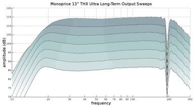

VoidXs #64826 üzenetére
Ezzel nagyon sok baj van. Egyreszt ugye ez nem valasz arra, amire valaszoltal. Masreszt pl. az elozo hozzaszolasodban pont azt szoltad le, hogy az SVS nagyobb teljesitmenybol dolgozik, most, hogy kiderult, hogy kisebb-bol, most meg azt szolod le. Kilog a lolab.
A lapossagot melyik abran nezed? Es melyik tartomanyon? Nekem nem jon ki amit irsz.
Meresek szerintem az SVS-nel is alatamasztjak a gyartoi adatokat, hat nem pont ezt irtam az elozo hozzaszolasban?
Nem tudom, tul sok a tevedes, az is vicces, hogy a lesujto velemenyedet egy 14/15-os ertekelessel tamasztod ala. Nem egy 2/15 illene ahhoz, amit mondasz? -
VoidXs
Akkor vegyük át tételesen, minden kategóriában ✅-val jelölöm a győztest, ☑ a döntetlen, ❌ a vesztes.
Monoprice 13" THX Ultra:
Ár: $1600 ✅
Teljesítmény: 2 kW ✅ (amúgy ez egyáltalán nem jelent semmit, de felhoztad)
Érzékenység (származtatott): 81.98 dB ✅ (rémes, hogy ezzel nyert, mert siralmas szám)
Referencia burst tartomány: 25-125+ Hz ✅
Referencia frekvenciatartomány: 30-180 Hz ✅
Mérések alátámasztják a gyártói adatokat: ✅
Laposság: +/-1 dB ✅
Maximum kompresszió: 5 dB ✅
THD átlag: 7,93% ✅
THD sweep csúcs: 20% ❌
Group delay csúcsok: 80 ms ✅
AH értékelése a 3 hangról szóló kategóriában: 15/15 ✅
Garancia: 5 év ☑
Feltétlen visszatérítés: 1 hónap ☑SVS PB16-Ultra:
Ár: $2500 ❌
Teljesítmény 1.5 kW ❌
Érzékenység (származtatott): 78.23 dB ❌
Referencia burst tartomány: 25-80 Hz ❌
Referencia frekvenciatartomány: 30-60 Hz (legjobb eset) ❌
Mérések alátámasztják a gyártói adatokat: ❌
Laposság: +/-7 dB ❌
Maximum kompresszió: 10 dB ❌
THD átlag: 8,84% ❌
THD sweep csúcs: 10% ✅
Group delay csúcsok: 150 ms+ ❌
AH értékelése a 3 hangról szóló kategóriában: 14/15 ❌
Garancia: 5 év ☑
Feltétlen visszatérítés: 1 hónap ☑Ha a jóval olcsóbb Monoprice ezt tudja kisebb méreten, már rá se nézek a nagyra, ennyire azért nem akarom megalázni az SVS-t. Az SVS-ek a THX minősítést szerintem a sebességen bukják egyébként, az összes többi nyilvános kritériumnak megfelelnek.

VoidXs #64818 üzenetére
Na nezegettem meg egy kicsit az abrakat, szerintem te total nem jol ertelmezed oket.
A legfelső görbe a lényeg, a többi DSP-s móka.
Egyreszt nem a legfelso a lenyeg, masreszt mitol lenne a tobbi gorbe DSP-s moka? Nyilvan ebbol jutottal arra a teves kovetkeztetesre, hogy az SB 16 csak 40 Hz-re kepes. Az audioholics meresnel a 90 db-es jel alapjan irtak 18-330 Hz-et, az SVS oldalan meg a 95 db-esre van 16-460 irva. 16 vagy 18, egyik se 40. Mindenesetre az 'undorito hazugsag' helyett szerintem pont ott van az oldalon, hogy mire gondolnak. -
lenox
Szerintem a tablazat a lenyeg.
de a Monoprice hangerejét a sokkal nagyobb teljesítménye ellenére is csak egy minimális szakaszon éri el.
Hat a tablazat nem azt mutatja, illetve SVS 1500 watt, Monoprice 1800 watt (sajat oldalan 2000 watt).
Magaba a reviewba beleolvastal amugy, mert valahogy nem egyezik a te velemenyeddel. Na mindegy, nekem tul sok a melleloves.

A legfelső görbe a lényeg, a többi DSP-s móka. Az SVS gyári korrekciója nagyon arra megy, hogy elmondhassák az alsó kiterjesztést, de a Monoprice hangerejét a sokkal nagyobb teljesítménye ellenére is csak egy minimális szakaszon éri el. Mindeközben a Monoprice még teljesen flat is, az SVS valami random görbe. Ezt semmiképp nem nevezném bármiben jobbnak, főleg, hogy az SVS-nek a konzisztencia se nagyon megy, nagyon rossz az a kompresszor.

Nem tudom, en azt latom, hogy meretben, tomegben is hasonlo, tobb wattbol alul gyengebb. Szoval amit mindig mondasz, hogy SVS ultraszar, minden mas jobb, az itt se latszik. 60% az ar, igen, olcsobb, kisebb SVS meg ennel olcsobb, es kb. annyival tud ennel kevesebbet, mint ez a PB16-nal. Szoval nem latom a problemat, csak a nagy igyekezetet, hogy az SVS-t le lehessen szolni.
Amugy csak kerdezem PB16 vs Klipsch 311. Harmad annyi wattbol, 2/3 akkora driverrel, 10-15 evvel korabbrol nem gyulladt ki a kis piros lampa, hogy valami baj lehet a szamokkal?

94 dB-s 16 Hz olyan, mintha nem is lenne. Ezen a frekvencián az ember szinte nem is érez 100 dB alatt, szóval nagyon kamu. Nem kell konkurenciához menni, a saját reflexeseik is sokkal jobbak, a PB16 például egy 25 Hz-es láda:
De nézzük a konkurenciát. Egy 2006-os Klipsch, aminek ötödennyi az ára, laza 15 dB-t és még 5 Hz-et tol az SVS-re, így biztosítva kis hangerőn sokkal vállalhatóbb torzítást (ezt a tesztet is ugyanaz végezte, csak azóta volt dizájnváltásuk):
