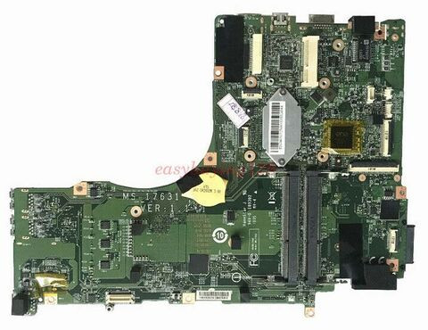

Ezek BGA-s gépek nem olyan mint a Clevo ULTRA 15/17, APEX 15 amiknél MXM foglalatúak és külön cserélhető a CPU illetve a GPU.Ezek ha kipurcannak akkor egyből alaplap csere stb.., ami majdnem annyi mint egy új gép, ezért kell a minnél hosszabb gari idő.

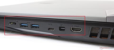

válasz kdavid23 #52527 üzenetére
Szép lapos meg minden, de nekem nem jön be annyira így.
- 60Hz kijelző (2160p igaz és 100% sRGB) - 1080p 300Hz kivitelben is konfigolható
- nincs G-Sync
- oldalt vannak a csatik (nekem hátsó részen vannak és úgy is kell, az a jó)
- csak 2 audio csati (jack)
- SSD (M.2) hűtő felület elég gagyinak néz ki (GT73VR-n azért ott van tudásra is)Nekem a GT73VR tudásban tökéletesen megfelel és annál az alja is jobban tetszik pl.
Amiben gyengébb az enyém, az a CPU, GPU és USB gen. és a 4x16GB míg a GT76 4x32GB-t kezel - vagy mégsem!? (akkor csalódtam) - a Dell 7790 2x32GB memóriát befogad és 2xDIMM volt = 64GB RAM így össz. (kijelző nekem nem kell 2160p-s laposba) a HDMI 2.1 is olyan ami kell és nem éri meg még laptopot vennem, majd ha az jön (RTX 30xx széria elvileg) és mehet a TV-n a 2160p @ 120Hz G-Sync (1MS) HDMI 2.1 kábellel.Hírtelen ennyi (lehet valamit kihagytam, de nézzétek el, most értem haza melóból)

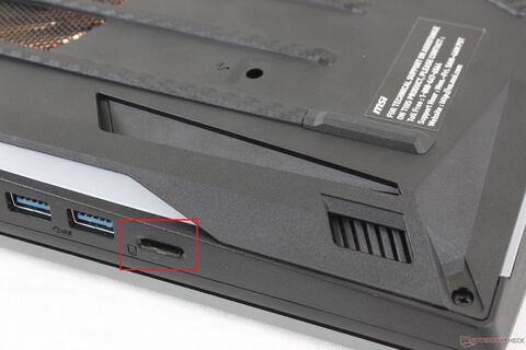

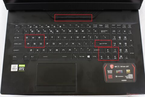

"A touchpad és a két segédgomb alatta ronda, hiányoznak a felső dedikált funkciógombok a bekapcsológombnál a felső sorban, "Ott vannak a dedikált gombok csak nem látod, illetve nem olyan feltűnő.
Amit viszont én is nehezményezek, hogy a WASD gombok nincsennek úgy kiemelve(ugyan billentyűzet világítással megoldható), a kurzor sincs úgy különtéve mint ahogy mostanában szokott lenni és az Enter gomb is kicsi. Gyűjti a zsíros újlenyomatokat. A HDMi és a hálózati csati is sajnos oldalra került.
A G-Sync szerintem is gáz, de ez egy 4K-s kijelző, és azoknál nem is szokott lenni.

válasz gago1975 #52536 üzenetére
Rendben, pár dolgot nem vettem észre. Gondolom azok a dedikált gombok ott is világítanak, mint nálam ami nagyon bejön mikor hozzáérek, és tetszik az elrendezés, kialakítás. Kicsit talán kiéleztem bizonyos apróságokra, mert a legfőbb szempont azért mindig az adott teljesítmény, értem belső kijelzőre is. Viszont pár megszokott elrendezés, kialakításbeli dolog is sokat számíthat egyeseknél, ami maradásra bírhat még egy ideig, amíg a felhők teljesen össze nem csapnak a fejünk felett eléggé. Én ezt fogom megvárni, nincs megválás. Mindenki máshogy számol onnan ahol van.
A 32GB ram tényleg alap, ma már talán nem is jön ki gép 64GB bővíthetőség alatt gaming-ban. Én csak a gyakorlati oldalát céloztam meg......szeretném látni fullHD esetén hogy veszélyben vagyok. A cpu előbb fog elvérezni előttem. 4K esetén nem tudom mi a helyzet, gondolom a vram fogy ott jobban, de ezt tényleg nem tudom.(#52538) echterion:

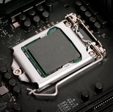

válasz #68216320 #52516 üzenetére
TG-nek is van ilyen terméke RTX-hez, AMD, Intel (mindre külön - termék ugyanaz, méret változik)
"A Thermal Grizzly Carbonaut egy karbon termikus pad, amely képes helyettesíteni a középosztályú hővezető pasztákat. A hordozóanyag szén-alapú polimerből készül, amelyet nanorészecskékké redukáltak. Ez a polimer nagyon rugalmas és puha, így kitölti az alkatrészek közötti réseket. A termikus pad a legkisebb egyenetlenségeket is jól kompenzálja. Más hordozókhoz viszonyítva a Thermal Grizzly Carbonaut hővezető képessége szignifikánsan magasabb, akár 62,5 W/mK, nagyon alacsony érintkezési nyomással. Előnye, hogy nem tapad, ezért újrafelhasználható."
1. Újrafelhasználható, nem ragasztós termikus pad
2. Szén alapú polimerből nanorészecskékkel
3. Rendkívül magas hővezető képesség 62,5 W / (mK)
4. Hosszú eltarthatóság, nem szárad ki, ellenáll a bomlási folyamatoknak
5. Roman "der8auer" Hartung együttműködésével fejlesztveÉn is kipróbálnám, de jelenleg tökéletes ami és ahogy van.

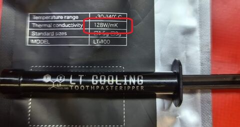

Szereztem Indium-Ón eutektikus "pasztát"!! 128 W/mK ez elviekben majdnem kétszer jobb mint a 73W/mK-es Galliumos Condoctonaut! Persze, majd elválik, mennyit jelent; mert a 73W/mK is csupán 5 fokkal jobb a 12 W/mK-es NT-H1-hez képest.

válasz KillHates #52543 üzenetére

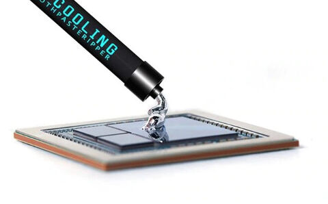

Ez az "LT Cooling" milyen paszta?
LiquidPro -nál erősebb? (eszi a fémet ez is?)
TGC lapnál van jobb (mint "lapka") vagy az a jelenleg elérhető "legjobb" ilyen termék?(#52545) KillHates:
Idő múlását tekintve, a GT73VR-m szerinted mikor kell/érdemes újra pasztázni, (beszáradást, keménységet figyelembe véve) vagy ilyen TGC lapot/lappal próbálni? (hőfokok még rendben) - milyen pasztát is használtál a GT73VR-n ami nálam van? /beszéltünk róla, de már nem tudom/[ Szerkesztve ]
◄►Clevo® X170SM-G "DTR" Laptop *i9-10900K @ 5GHz (AIO Water System)*4x16GB=64GB 3200MHz CL20 RAM*RTX 2080 Super 8GB MXM 200W+ *4x2TB=8TB M2 SSD -_- LG® V30+ ThinQ DS 4/128GB "Blue"►Samsung® S20 Ultra 5G◄SM E80 3.5mm Jack►"Szép, a kinek esze nincs, de még szebb, a kinek van."◄►
válasz KillHates #52545 üzenetére
Ahogy nézem, ez az LT LM van 1.5g és 3g -os kiszerelésben, 6 USD (1.5g) környéki árban.
Ígéretesnek nézem, de kérdéses, hogy mennyire eszi a fémet[ Szerkesztve ]
