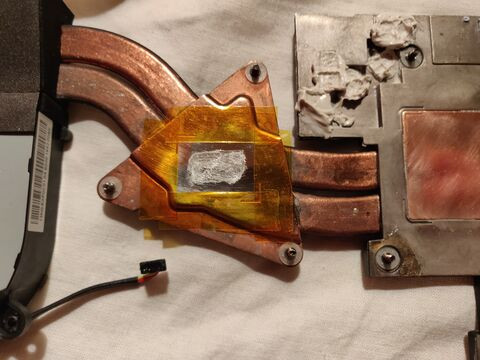

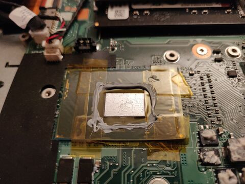

Újrakentem folyékony fémmel a Predator G5-öt és picit unortodox módot alkalmaztam
1) kentem a fémből a hővezetőre is:
2) die körül körbekentem hagyományos (Kryonaut) pasztával, így ha csöpög is ki a fémből, akkor is meg fogja fogni a Kryonaut fal
(A kryonaut fal célja meg nem a hővezetés, így ha ki is szárad, még akkor is el fogja látni célját mint fal)Sokat még nem hurcoltam, de "picit" megrázogattam a gépet, hogy ha akar akkor mozogjon a fém

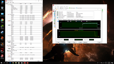

Aida teszt ezek után (nem frissen bekapcsolt géppel, hanem már átmelegedett alkatrészekkel):
Szerintem ennél tovább már nem fogom tudni csökkenteni a max, illetve a magok közötti hőmérsékletet
(Csak referencia képen, hagyományos pasztával a max hőmérséklet ennyi teszt után 95C, a magonkénti eltérés pedig 5-7C)
A szobahőmérséklet 28C volt, azaz mondhatni nyári körülmények között lett csinálva a fenti teszt

Most direkt megnéztem nálam pl,mit terhel egy FS CPU teszt. Kemény14 secig tartott,passzív,álló ventivel ment fel 67°C-kig a CPU temp 4,3GHz-en,aztán mire a venti egyet kapcsolt volna majd 70 fokon,addigra már vége is lett.
A vga közben 2D órajelen malmozik,tehát ott az Asusban a közös cső miatt, majdnem az egész hűtés a CPU-t segítette a teszt közben és úgy sem volt elég neki lényegében semmire.
Na ezekhez képest az a 100°C baromira sok,mer' ez egy lópikula terhelés nem volt tulajdonképpen.

Azért néhány dolgot ne felejtsünk el ennél a tesztnél
1) az eredmények alapján tippre be volt nyomva a gyári OC az ASUS Gaming Center szoftverben, ezért a VGA kapott egy kis tuningot, illetve a CPU is 4.8 Ghz-re lett belőve
2) a CPU nem volt alulfeszelve, így annyi feszültséget kapott a gyári BIOS által hogy egy elektromos gáztűzhely üzemeléséhez is elég lett volna az extra fesz
3) a fentiek alapján csoda is lett volna ha nem megy fel 100C-re
4) ezekkel az értékekkel nem is üzemel optimálisan. Nekem a CLevo-ban 4.5 Ghz-re van belőve a 8700K és Cinebench alatt 1480 pont körül kap, míg ez 4.8 Ghz-re lett állítva és 1546 pontot kapott, azaz csak cpu terhelésnél látszik az extra órajel,
5) azonban CPU+GPU terhelésnél látni a trottyolást, mivel 19151 physics pontot kapott FS alatt, míg nekem a 8700K alacsonyabb órajel mellett 19500 pontot kap.
6) azaz hozzáértő kezekben optimálisabban be lehetne azt a gépet állítani...de még azért így is fenn marad néhány kérdés...
