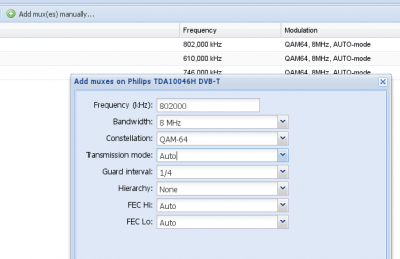

ilyeneket irkál amikor hts tvheadendben rányomok a Map dvb services to channels :
Oct 04 18:56:22 serviceprobe: HirTV: checking...
Oct 04 18:56:22 subscription: "serviceprobe" direct subscription to adapter: "DiBcom 7000PC", network: "DTT Hungary", mux: "DTT Hungary: 850,000 kHz", provider: "HirTV", service: "HirTV", quality: 0
Oct 04 18:56:32 subscription: "serviceprobe" unsubscribing
Oct 04 18:56:32 serviceprobe: HirTV: skipped: No input detected -

Azért nem írtam a support-nak, mivel a DIGI nem következetesen "produkálja" a hibát. Van amikor hiányos az EPG, van amikor duplikált. A TV betárazza és észre sem venni ... Amúgy lehet a DVBViewer-ben nets EPG szolgáltatót is beállítani és letiltani a stream-ben jövő EPG-t.
weeni
Nem tudtam, hogy hova írjak, így mivel itt sokszor van róla szó, ide írom....
Tehát, dvbViewer-t használok, és elég sűrűn elmegy az EPG. Értem ez alatt, csatornát váltok, és azt írja ki hogy nincs EPG adat, aztán nyomok a távirányítón hogy mutassa az EPG-t és utána van, de van hogy órákig nincs, másik programnál van folyamatosan. Ráadásul van olyan hogy odakapcsolok valahova és van EPG, de 2perccel később már nincs, pedig ugyan az a műsor megy.
Mi lehet a probléma?? (tiszta szoftver...)

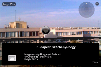

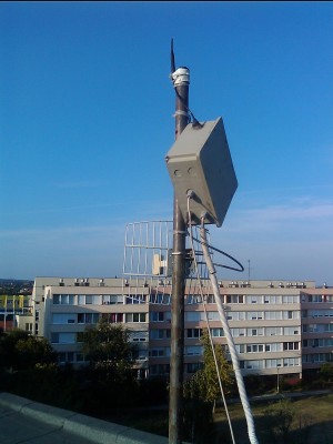

Elmélkedtem a leírtakon, meg a saját tapasztalataimon. Arra jutottam, hogy nem segíthet nekem egy szobaantenna.
Felmentem ugyanis a ház tetejére. Ott nem volt gond a vétellel, találtam az eredeti antennával is olyan helyet, ahol stabilan 100%-os minőséget írtak ki a programok.
4 emeletes panel ház második emeletén lakom, ahonnan viszont legalább két ház is takarja az adótornyokat, ha lehet hinni a dvbtmap.eu-nak és a Layar-nak. A Layar-ral a következőt láttam:
Ez a kép a háztetőről készült, tehát ha lemegyek két emeletet, akkor teljes mértékben takarásba kerül a torony. (Picit még így is takarásban van, de úgy látszik, ez azért nem probléma.)
Arra gondoltam, hogy majd ide felszerelek antennát, bár ilyenben nincsen tapasztalatom. Leginkább azt nem tudom, hogy a villámvédelemre milyen megoldások vannak? Mert a ház tetején vannak kb 2 méteres villámhárítók, de valaki felrakott egy ugyanilyen magas árbócra egy antennát:
Ebben két dolgot nem értek:
Mi lehet a legtetején az a WiFi szerű antenna?
Mi van, ha ebbe belecsap a villám? Ugyanis a legmagasabb pontja szerintem kb. ugyanolyan magas, mint a villámhárítók a tetőn. Tehát ugyanolyan eséllyel csap bele.
Ha én felrakok egy antennát egy ilyen póznára, akkor mi a biztosíték rá, hogy nem megy tönkre a rákötött TV egy villámcsapástól? Gondolom arra ne is gondoljak, hogy közvetlenül az egyik villámhárítóra rakom az antennát, igaz?
Bocs a sok kérdésért, de szeretem tudni a dolgokat, és ha nem esélytelen, akkor én szeretném megcsinálni. -

A Strong tepsi antennával semmi jel nem jött a DVB-T-ről. Nem állítható az erősítés, valószínűleg telítésbe vitte a jelet az analóg adás, de az is lehet, hogy kifogtam egy hibás darabot. Az antennakábelbe dugott gemkapocs sokkal jobb volt, bejött az adás, de nagyon szakadt. A nyakkendős-hálós, szabályozható erősítős szobaantennával viszont megy a DVB-T azóta is, pedig itt 802 MHz-en jön a MUX C.

A linkelt antennában fix erősítésű kis zajú erősítő van:FUNKE ODSC-100 specification. Az nem jó jel, hogy nem specifikálják az erősítő által termelt zajt.
cigam
Próbáltad kis szoba/erősítős antennával? Lakótelep közepén a 2. on tudok venni olyan jelet, hogy folyamatos 80% feletti a jelminőség. Pedig az adó se a szomszéd utcában vanik (Veszprém - Kabhegy).
Amúgy meg a "ruhaszárító" kinézetü yagi antennáknak van a legnagyobb nyeresége. Ha ragaszkodol a rejtett kivitelhez, nézd meg ezt.
