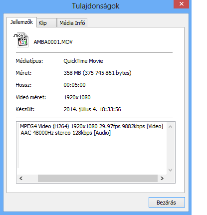

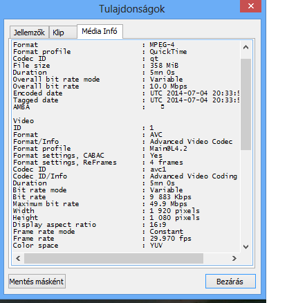

720p-ben az enyém szar, vagyis a kép alsó részén zöld csíkok ugrálnak.
3 perces videó 720p esetén : 168 mb
1080p esetén : 289 mb32 gb-ra nekem csak 720p-ben elfogadható, mert ekkor fér rá sok, 1080p olyan 5 óra kb.

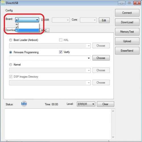

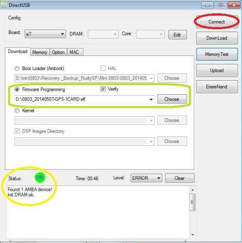

Akkor következzen a mini 0803-as kamera vissza hozatala az életbe:
Előtte azért még egyszer az okozó a 20140611-es dátumú firmware ami téglásította a kis kamerámat!!!
Ami kell a vissza hozatalhoz DirectUSB nevű kis program!
Valamint az Ambarella driver, nekem a Win8-on kiabált, hogy nincsen aláírva, ezért nem is telepítette. Tudom a Win 8-on kikapcsolható az ellenőrzés, de nem akartam tökölni vele, van egy kis gépem amin Win7 van amire simán felment.A program egyébként jó az A2, A5, és A7-es Ambarella-hoz is.
Elsőként pont ezt kell kiválasztani a Board menüt legördítve:
Majd a Connect (Piros karikázás) gombra kattintva felvesszük a kapcsolatot a szeretett kameránkkal, ha sikerül ezt alul az ablakban jelzi (sárga karikázás).

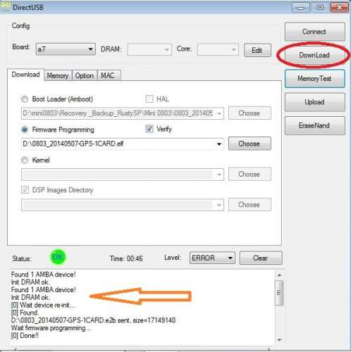

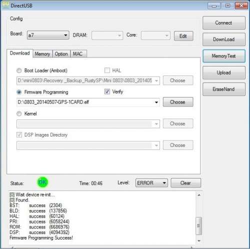

Jöhet a visszaállítás, amihez nem bin kiterjesztésű fájl kell, hanem ELF Linux Executable, A7LAXX kell ami tartalmazza a visszaállításhoz szükséges dolgokat.
A Firmware programming-nél a Verify legyen kipipálva és a Choose gomb megnyomásával be tallózhatjuk a már letöltött elf fájlunkat (zöld karikázás).És következzen a vég kifejlett!
Kattintsunk a Download gombra (piros karikázás) és elkezdődik a folyamat, a narancs sárga nyíl mutatja a kezdetét:És ha végzett a folyamattal, az ablakban látható kiírások után nagyon örülünk!!!

ZoleeWolf
ZoleeWolf #2161 üzenetére
Sikerült megcsinálnom a téglásított kamerámat!!!
Köszönet a dashcamtalkfórumának végül is ha nehezen is de megértettem mit is kell csinálni.
Újra működik, többet hozzá nem nyúlok az biztos! -
