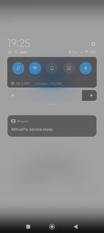

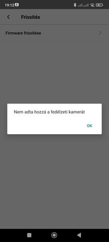

Miért nem adja hozzá a MiVue 818 kamerámt a MiVuePro app?
Frissítésnél is ezt írja, holott csatlakoztatva van.
A kamera hozzáadásánal a 8 szériát kijelölöm amegfelelő kép szerinti kamerát, és csatlakozik is de nem adja hozzá.
mert ugye a frissítésnél írja hogy nincs hozzá adva kamera. Meg le sem tudom tölteni róla az eddigi felvételeket.
Ezt állandóan írja a telefonom ha lehúzom az értesítéseknél
