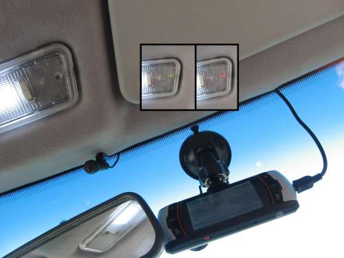

Én így csináltam:
A belsőtér-világításnál alapból ott az állandó- és a gyújtásplusz is. A stabil táp elfért a lámpatestben, meg egy kis, váltóérintkezős kapcsoló is, amivel váltani tudok az állandóan bekapcsolt, és a csak gyújtásról működik állapot közt. A lámpából 30-40 centi vezeték untig elég az első kameráig, és a hátsóhoz is csak a tetőkoszorúban kellett végighúznom, nem a küszöbnél, ami a fizikai beszerelést sokkal könnyebbé tette.
Praktikus okokból (sokszor nem veszem észre, hogy az állandó állásban marad a kapcsoló), a következő verziót úgy csinálnám meg, hogy az állandóan bekapcsolt állás csak a gyújtás bekapcsolásáig tartana, majd ha leállítom a motort, akkor kikapcsolna a kamera is - minden alkalommal újra kellene indítani a gyújtás nélküli felvételt.
A gyakorlatban ennyi látszik az egész átalakításból: -

Aktuálisan szót kell ejtenünk a kábelekről.
Ahogyan hxxtholz kollégának is baja volt a csatlakozással a hosszú vezeték miatt, másnak is lehet.
Szomorú és egyben tanulságos apropója ennek az írásnak az, hogy én is beszoptam a dologgal, de alaposan.
Páran talán emlékeznek, de azért nagy vonalakban leírom: még nyáron csináltam egy stabil tápot a két kamerámnak, és mivel minden ott van helyszínen, a belsőtér-világításba építettem bele. Aztán elindultunk nyaralni, és két-három órán belül lemerült az első kamera akkuja. Ez volt az első jel, ezt követően kiderült, hogy egy kamera sem működik stabilan erről a tápegységről, majd mindenféle upgrade-ek után év évgére ott tartottam, hogy egy kamerát nem volt képes ellátni egy 5A(!) terhelhetőségű táp. Nonszensz. Még jó, hogy van USB-s feszültség és árammérőm, amivel ki tudtam mérni, hogy alapjáraton 5,2V jön a tápról, ami a kamera csatlakoztatása után leesik 4,13-4,35V köré, fél Amper áramfelvétel mellett. Ezen a ponton már kezdtem franciakockásra csikarni magam. Behoztam (ki tudja hányadszor) a világítás-blokkot, a kamerát, összemadzagoltam az asztalon, és kerestem azt a szűk keresztmetszetet, ami a feszültséget hővé változtatja útközben. Asztalon a kamera előtt a feszültség bekapcsolt állapotban 4,95-5V, fél Amper áramfelvétel, minden hibátlan akármeddig. Na, ennek akkor semmi baja, de mit hagytam kint a kocsiban, mert nem esett jól kifűzni? A kábelt. Kiszedtem, rámértem: 3 Ohm ellenállása volt a harmincöt centis darabnak! Odatartottam hozzá egy mágnest, ami azonnal magához szólította. Csináltam másik vezetéket, azóta minden problémám megszűnt. Cserébe tudom, miért nem merült le a hátsó kamera, ami háromméteres vezeték végén van: mert azt a vezetéket a gyári tápegységről vágtam le (kamerával terhelve is megvan a 4,8V üzemi feszültség).
Kis szar apróságok néha úgy megbuktatják az embert, hogy öröm nézni, akár adatról, akár töltésről van szó. Én fél év alatt jutottam el a megoldásig. -
