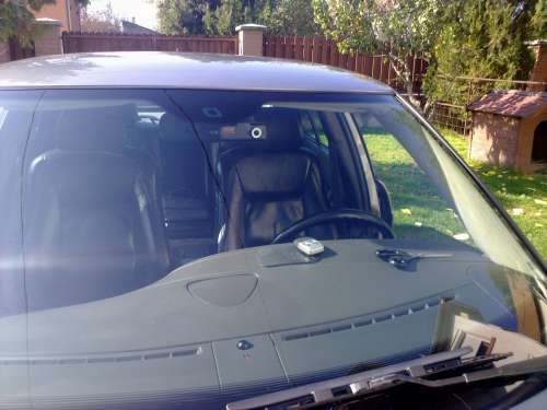

Én is tappanccsal együtt veszem le a buszból, be a tatyóba, és kész. Semmi baja sincs. Természetesen vigyázni kell, hogy ne törjön meg a gumi, mert akkor leeshet, ha falsot szív.
Amúgy elég 1x, hogy felvegyen olyat, amit a kamera nélkül nem tudná az ember bizonyítani, és máris behozza az árát (2 kamera, külön kocsiba meg melóba pl).

Akkor tappanccsal együtt veszed le a kamerát? Ezt azért kérdem, mert a fotókon nem látni, hogy mennyire könnyen lehet a tartójából kivenni a kamerát.
Wheelbarrow
Kb 4-4.5 óra FullHD videó fér rá, de mindegy mert az érdekes felvételt le lehet védeni, nem írja fölül ha a kártya végére ér. Én csak azért használok 32 gigás kártyát mert nálam azt naponta teleírja. Talán hosszabb élete lesz ha csak naponta egyszer van írva.
Veszel egy szivargyújtó töltöt meg egy USB kábelt a másik kocsiba és akkor csak a kamerát kell átrakni. Én is így használom melóban és privátban.Megnézed a töltőt, 12-24V 1000mA/h 5V és olyat veszel. (szerintem mind ilyen, ez az USB szabvány

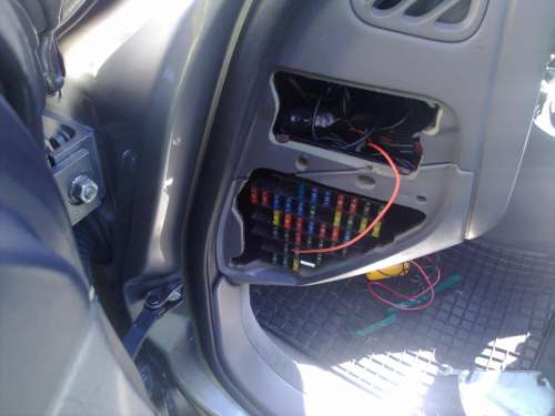

Wheelbarrow #856 üzenetére
Ez a kocsi ilyen már ami az elektromos részét illeti. Egyébként 1 hónapos 80 Ah az akksi benne és benzines a kocsi A dugdosás az aljzatba nekem nem jön be. Egyébként ezt a kamerát is kiveheted a fekete rész miatt ami a tükör előtt van még a tartó sem látszik. Ez még a régi kamera.
Frankye6565
Nem sértesz meg, de miért sufni tuning? 30 A-s biztosítékra rákötöttem a töltőt. Vezetékek elvezetve a kárpit alatt a hátsó kamerának, a töltő a műszerfalban, az "A" oszlop kárpitja alatt megy a táp a kamerának. 2x 10 cm drót jön ki a tükör mellett. Én inkább profinak nevezném .Beülsz a kocsiba indítasz és amig a kulcs a helyén vesz a kamera. Nincs kábel, nincs szivargyújtóba dugdosás nem látszik semmi, nem felejted el bekapcsolni, GPS-nek megmarad az aljzat, nem feltűnő a drót stb.
Tudsz hátrányt említeni? Mert én nem tudok (leszámítva azt, hogy nehezebb beszerelni)Van benne akksi csak mint írtam nem indul el a kamera mint ahogy írtam amikor indítod a motort. Egyébként az előző is így volt bekötve.

Nem a kocsi akkuja gyengélkedik? Én megnézetném a nagy hideg előtt. Indításkor az önindító minden más fogyasztót überel
Egyébként meg indítás után dugd be a szivargyújtóba és akkor nem kell barkácsolni. Persze ha nem veszed ki a kocsiból soha a kamerát (nagy bátorság) akkor macera. Én ha kiszállok kiveszem. Nem adok lehetőséget K. Rómeónak egy általa ismeretlen kütyü megszerzésére
TaaT
Frankye6565 #853 üzenetére
"ha ráadod a gyújtást és indítod a motort akkor sok kocsi leveszi a szivargyújtóról a feszültséget."

Nekem Camroad06 van, de nekem a beépített akksi miatt nincs ilyen gond. Nem olvastam utána a 05-nek, de akkor abban nincs akksi?
ui: nem akarlak megsérteni, de ez egy kicsit gáz megoldás, igazi sufni tuning.

Beüzemeltem az Overmax05-öt. Egy gond van vele: ha ráadod a gyújtást és indítod a motort akkor sok kocsi leveszi a szivargyújtóról a feszültséget. Ekkor leáll a kamera és hiába kap tápot újra mert a motor már beindult nem kapcsol be a kamera Azaz ha leállás közben kap tápot nem indul e újra. Ekkor vagy bekapcsolod gombbal vagy kihúzod egy pillanatra a szivargyújtóból.(Nyilván az automata üzemmódról van szó amikor gyújtásra indul a kamera)
Azért írtam le mert másoknak ez esetleg gond lehet.
Engem ez nem érint egy biztosítékról veszem le a 12 V-t. Találtam egy olyan biztosítékot amin ha ráadom a gyújtást utána ha leveszem a gyújtást vagy ha önindítózok addig van rajta a 12 V amíg ki nem veszem a kulcsot. Ez jó mert lámpánál ha kikapcsolom a motort vesz tovább a kamera.(piros vezeték ami a töltőhőz megy)
