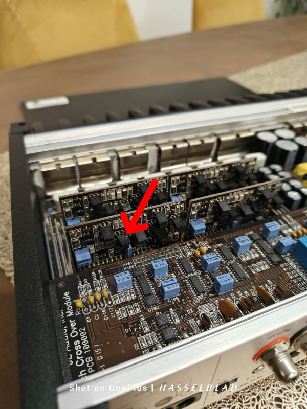

Ide is bedobom, hátha...
Az alany egy JL Audio 300/4-es.
A képen myíllal jelölt kártya felel a jobb első csatorna hangjáért.
Időnként elmegy a hang, illetve egy Sokol rádió szintjére sűllyed.
Akkor kicsit megmozgatom, és jó lesz.
Gyanítom, hogy valamelyik lábán a forrasztás elengedett, de nem látom rendesen.
Van valaki nyugat-magyarországon aki foglalkozik javítással?
Sajnos forrasztáshoz nincs eszközöm, és biztos kezem. -

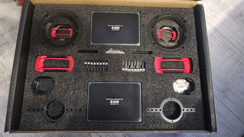

Ma megérkezett az ESB 5.6K3 szettem.
Alig várom,hogy beszerelhessem és kipróbáljam.Gyönyörű hangszórók.

Sziasztok. Van valakinek tapasztalata ESB Audio 5.6K3 szettel?
