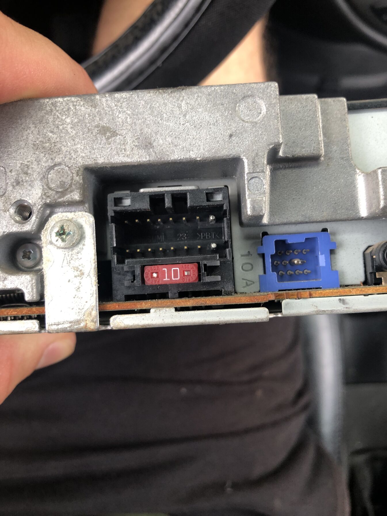

atesz19910
KRISSTUS #77158 üzenetére
Megoldódott a probléma, 1 dolog volt amit nem néztem meg, és erre abszolút nem gondoltam. Az erősítő és az akkumulátor közé volt téve egy 1,2 farad-os kondenzátor, ami mint most kiderült nem volt jó. Az autó inditásánál majd 17 volt ment ki az erősítőre, ami aminek egy része a rem szálon is megjelent aminek ugyebár nem szabadott volna.ezáltal az erősítő védelme letiltott. És ennek a pillanatyi visszatáplálásnak a hatására a fejegység is minden esetben letiltott. Miután a kondit kikötöttem a körből, minden hiba jelenség megszűnt, és hibátlanul működik a rendszer. Még valamit a mélyiáda pukkanásával kellene kezdenem amikor a fejegységet bekapcsolom.
troll81
Barnahalo #77162 üzenetére
Szia szerintem egy rendes fejegység kb ami max 18 w tud és jó az nem ez a kategória.
Soha nem fog egy autórádió letolni neked 40 50 w.
Tegyél egy erősítőt az ajtoknak a subnak kulon, bele egy Rendes fejet 3 pár RCA kimenet és megy minden ha van elég áram áram hozzá.
Esetleg a gyári rádió hibás?

TetyaPetya
Sziasztok! Adott egy Sony CDX-L400X típusú fejegység, bolhapiacon vettem 2000 forintért, szeretném életre kelteni, de nincs hozzá "2 ISO kábelem"
(erre gondoltam ha rosszul fogalmaztam volna:)
Kérdésem a következő: Mivel Aliexpressen postával együtt 1500 forint és a rádió tesztelelten, valakinek Vas, Zala vagy Győr-Moson-Sopron megyében van ilyen kábele hogy le lehessen tesztelni? (Természetesen házhoz megyek)
Elnézést ha gyökér kérdésem lenne, autóhifihez laikus vagyok és nem akarok ezen elcsúszni. -

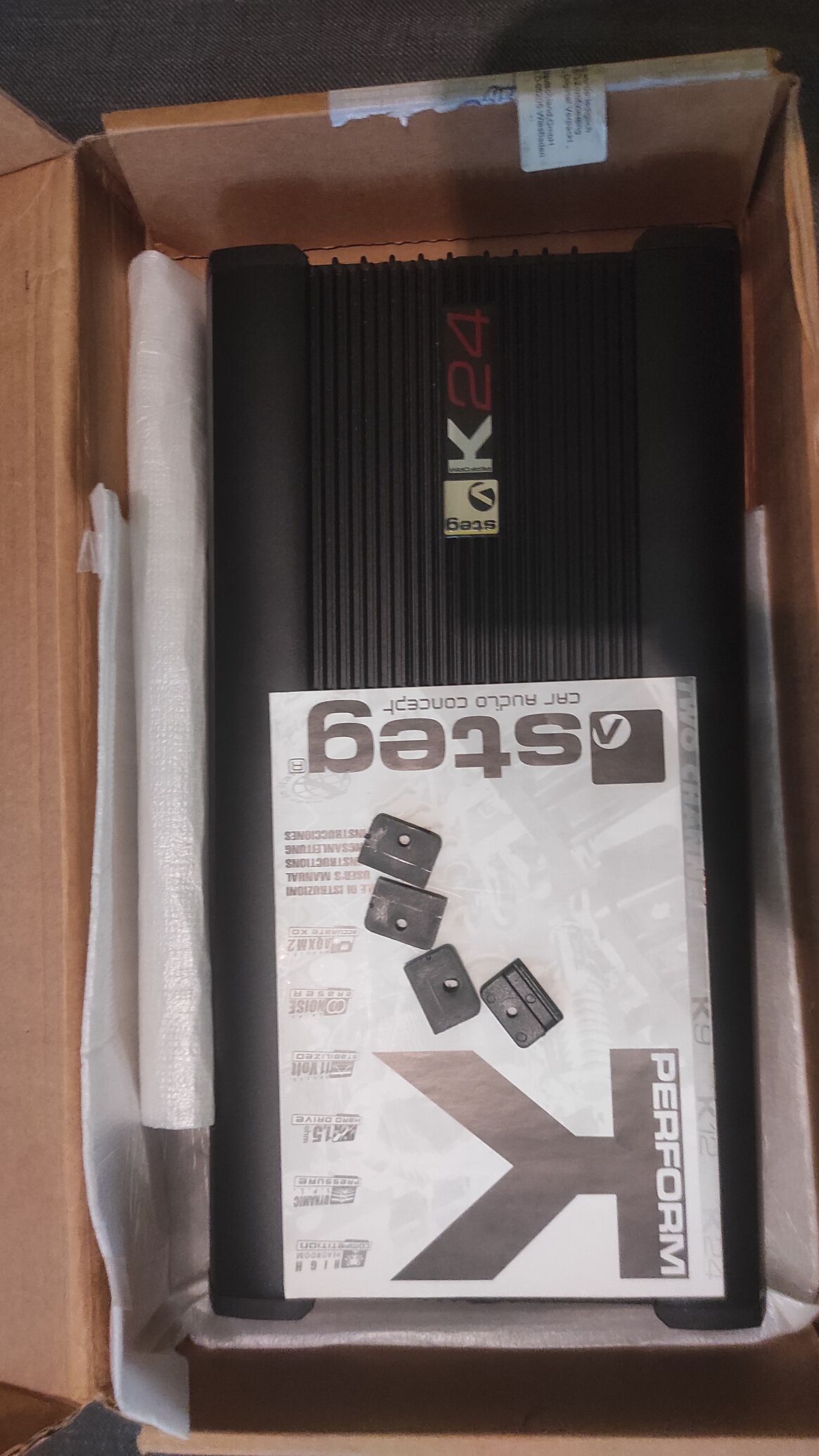

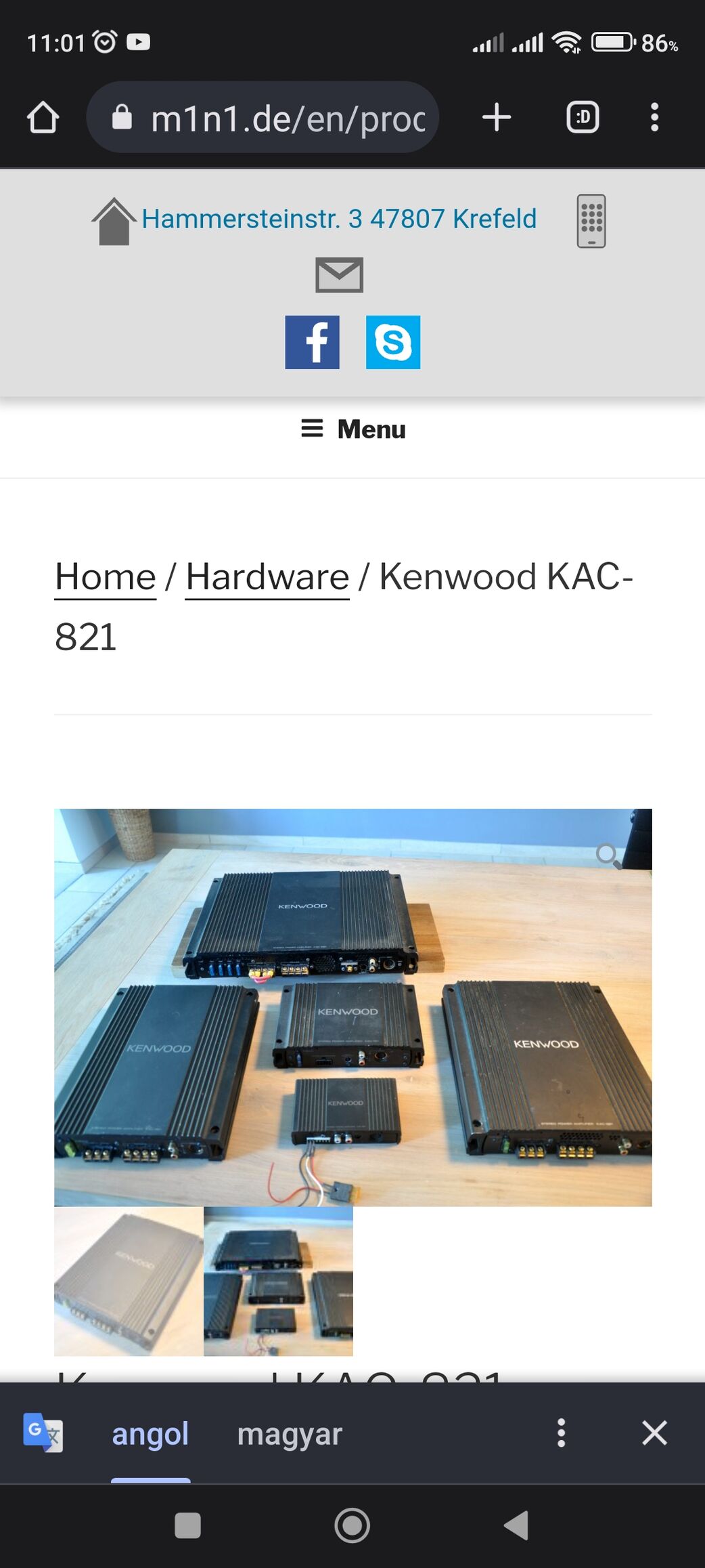

V8engines
Van üzemelő rendszer folyamatosan, csak aktívkodást kipróbálnám.
Mivel meg az ajtó szigetelés még várat, félve mutatom meg a berendezést.De ha úgy látom járok arra, beszélünk előtte, hátha össze tudunk futni, meg pláne javaslatot tudsz tenni mi kaka, mi nem. Mi repüljön esetleg a rendszerből. Bár, öregszem, nem nagyon akaródzom már ilyesmire pénzt költeni.
