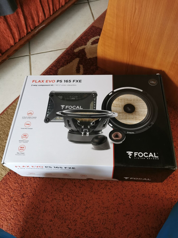

norrberth
norrberth #78307 üzenetére

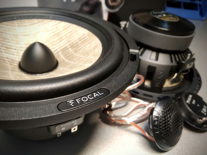

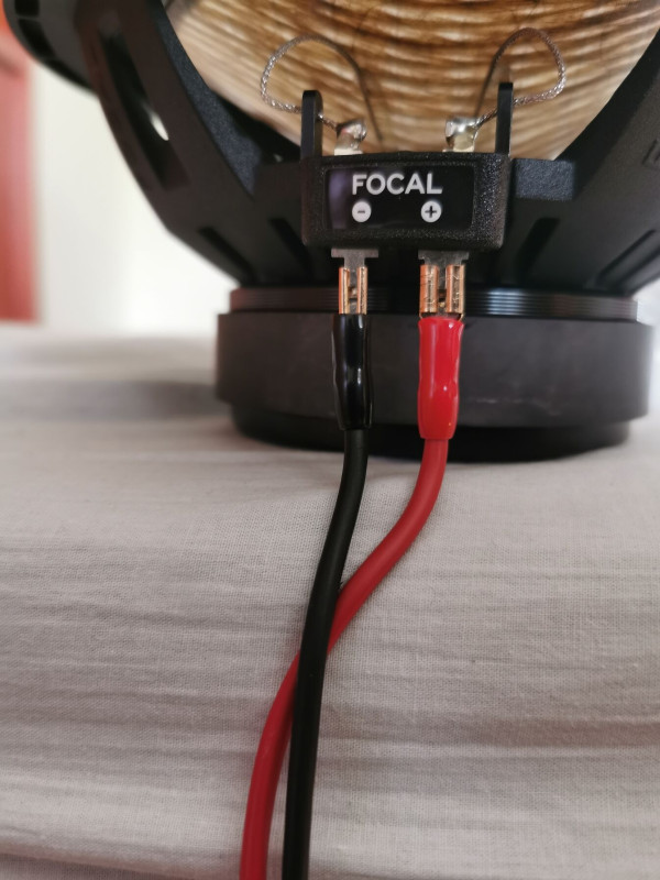

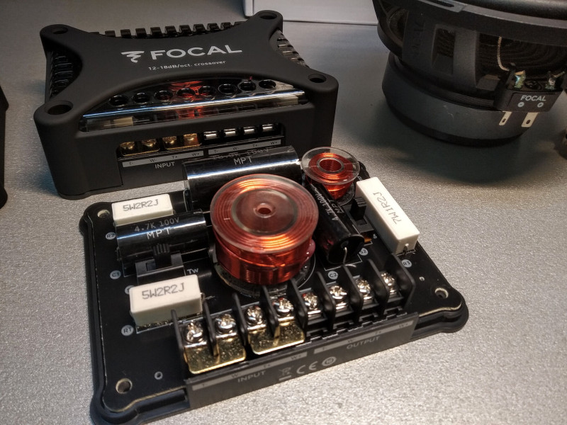

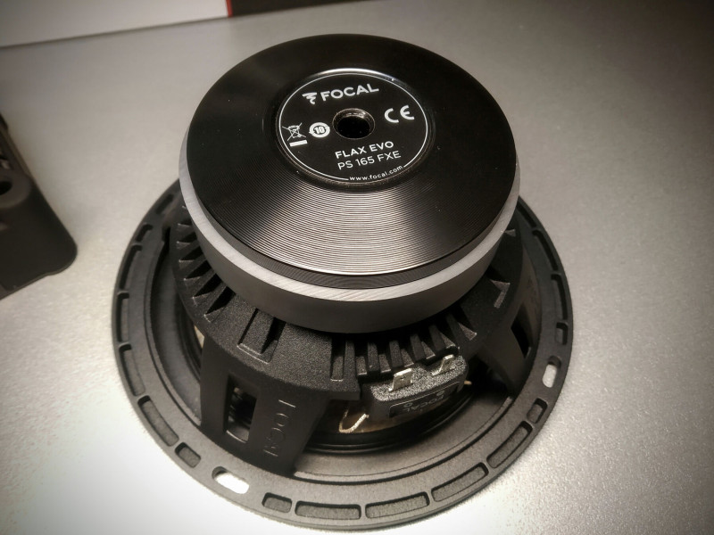

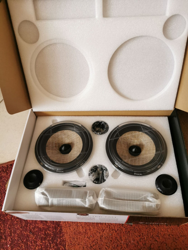

Bejárattam a Focal Ps 165 Fxe szettet, sokat hallgattam.
Hallatszik ez más szint, ahogy az ára is.
Brutális a hangja, van olyan kilengése mélyközépnek, vág olyat.
Ez nem zavarodik össze mindegy milyen hangerőn szól.
Meg inkább amit hallok, erőteljesebb részletesebb a magas/közép tartomány.És ahogy írtátok ebben nem ennyi potenciál rejtőzik.
Tudna sokkal többet is pl mosconi erősítővel.
Szerintem 2 év és süket leszek.
Mióta benne van, túl hangosan hallgatom a számaimat -

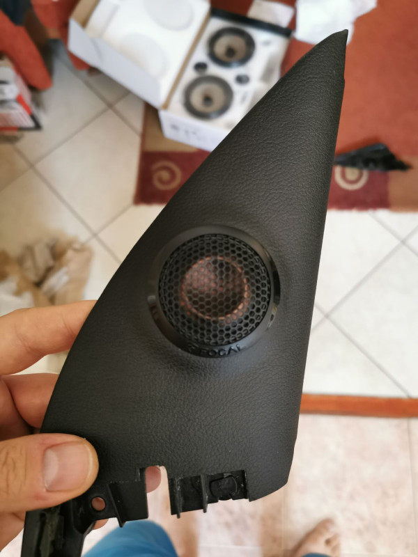

Ami jelenleg van és ezeken nem is változtatnék:
fejegység: PIONEER SPH-DA250DAB
első ajtóban: Impact TGI65S szettKérdésem az, hogy nekem a hátsó burkolat alatt(3ajtós) is van két 16,5 cm-es gyári hangszóró. Na most ezek helyére vegyek két mélynyomót + erősítőt, vagy hagyjam ott azokat is legyen inkább egy db láda+erősítő?

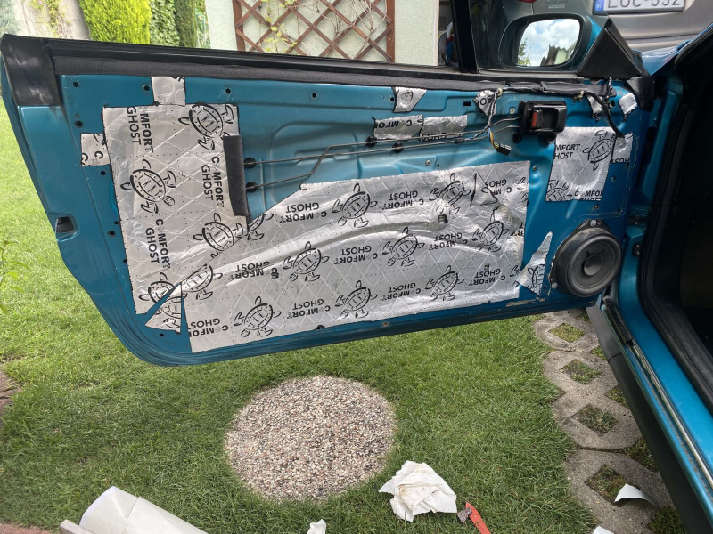

Marchello19

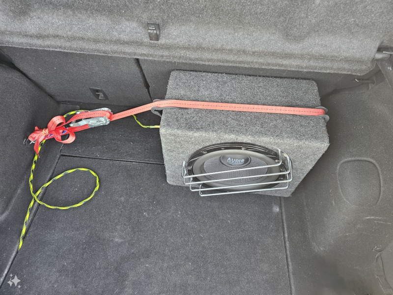

Végre elkészültek a Calibra ajtajai. Lényegesen jobb lett, viszont nem bírnak túl sokat sajnos a gyári hangszórók, tennék be valami mást.
Fejegységről hajtanám a szettet, nagyon max egy kompakt D osztályú erősítőt tennék be a kesztyűtartóba. Mit ajánlanátok (akár használt is jöhet)?

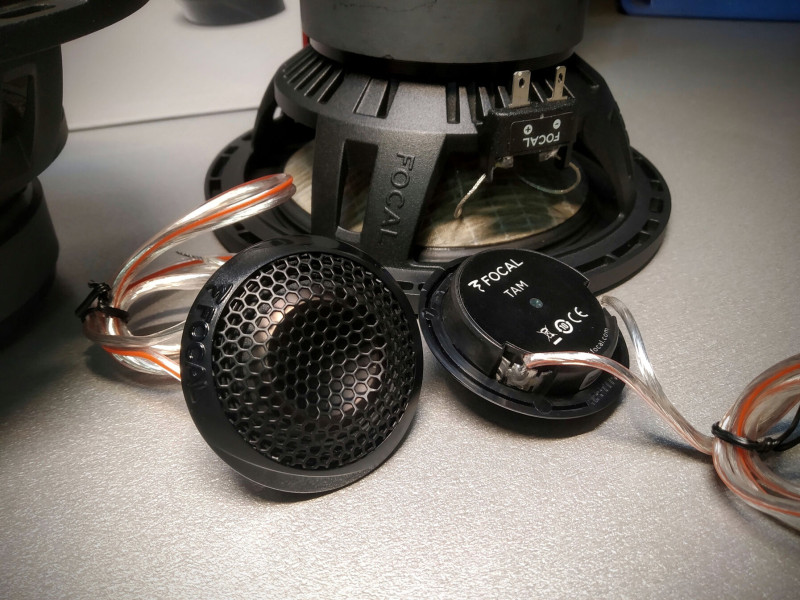

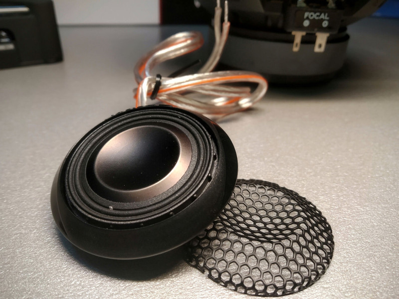

Visszatértem
Remélem ennek már jó hangja lesz.
Hangváltó épp elfért.
Egy kicsit bazi nagy 🤣

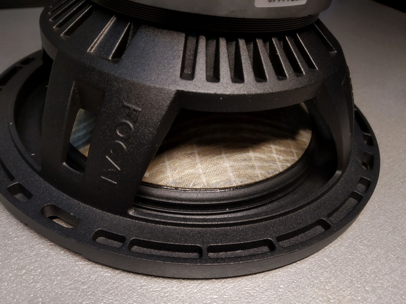

Lite
A Focal ilyen jellegű dolgai jók, legalábbis a VW-khez való széria. Valahová az alsó-középkategóriába lehetne sorolni, bőven van még jobb, de általában a gyári rendszerhez tervezettek (az ajtóhoz is), javulást várhatsz tőlük. Persze úgy az igazi, ha az ajtót kiszigeteled!
