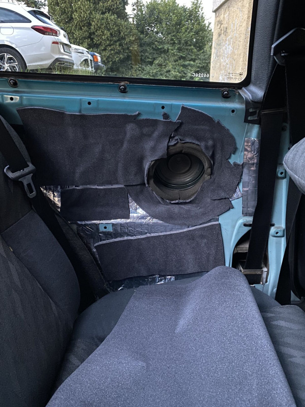

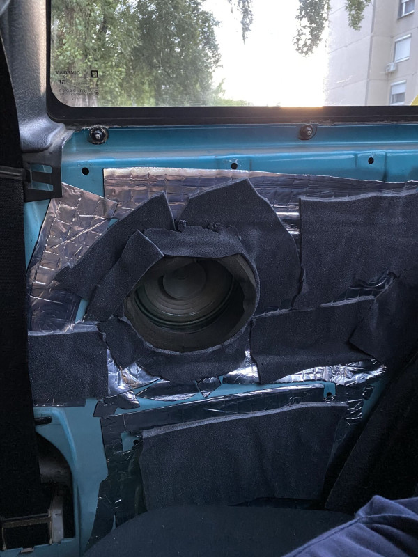

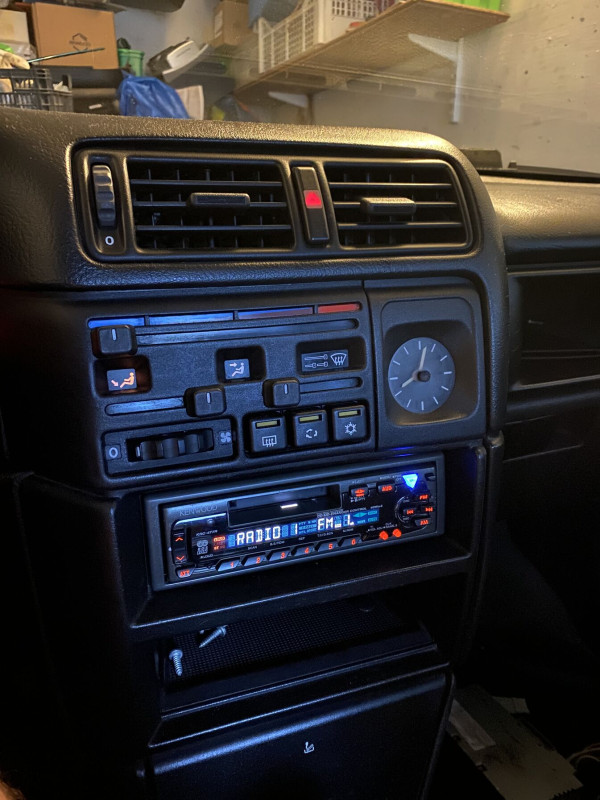

Elkezdődött a Calibra projekt. Mivel a másik autóban már 4 kiló ráment a hifire, itt próbálom visszafogni magam, és inkább egy autentikus, korabeli rendszert csinálni.Megmaradtak a gyári hangszórók, a magasak még javítás alatt állnak Yalton Audionál. Eddig a hátsó részleg szigetelése lett meg, amivel hihetetlen mértékben javult a mélytartomány (gyárilag itt egy marha nagy üreg van, a hangszóró a lyuk közepén lóg). Még az ajtók vannak hátra, remélhetőleg a hétvégén sikerül befejezni. Nem életem legszebb munkája, de végeredménnyel elégedett vagyok.
Fejegységnek betettem egy Kenwood KRC-477R-t. Az autóban van gyári kazetta tartó, úgyhogy már úton vannak a Scorpions kazetták.
Ettől függetlenül nem akartam lemondani a BT-ről, úgyhogy ebayen rendeltem párezer Ft-ért egy CD tár csatlakozós Bluetooth modult, remélem működni fog. -

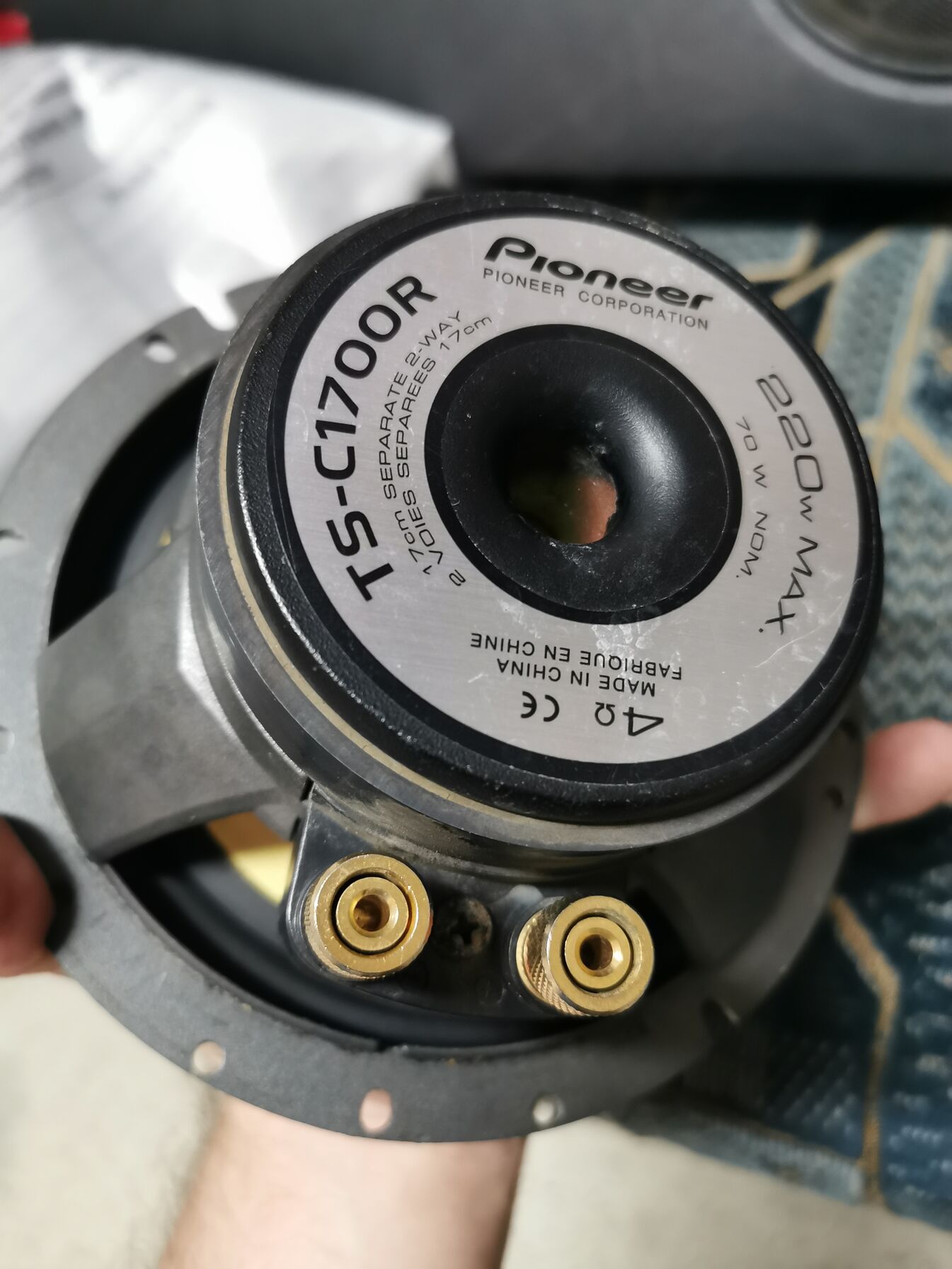

norrberth
troll81 #78247 üzenetére
Csak a Focal erősítővel volt hajtva
Passzívba használom minden rendszeremet.A Focal erősítővel nagyon elégedetlen voltam.
155 ezerért köpedelem és finomam fogalmazok.
3 mas fogpiszkáló Imbusz fogja be a hangszóró csatlakozókat.
Imádkoztam ki ne törjön az a nevetséges hulladék Francia fosból a menet.
E felett még szemet hunytam.Na de mikor kapcsolgattam a kapcsolót.
LPF FULL HPF állásba
Nincs ellenállása a kapcsolónak, de semmi, elég volt közép állásba állítanom.
A másik dolog, ekkor pukkant el a fejem.
Finoman 1mm mozgattam a kapcsolót közép Full állásban, és közben sercegett a szett meg kicsiket pukkadozott. A többi kapcsolója is ilyen okádék volt.Ezt még ha egy 40 ezres erősítő csinálja, ok.
A semmi közepet így értem. [link]
Dugj be egy fülest.
Ugyanígy szólt dettó mint az alsó Focal 165SF
Se magas, se közép. Voltak olyan számok, amin durván ki jött.
Volt amin kevésbé. Olyan volt mintha dobozba szólna.
Mono
El is adtam.Megy vissza a régi Pioneer egyenlőre.
Azt hittem a Focal agyonfogja ütni, egyenlőre nálam egy valami biztos.
Franciák süketek.Ez tud valamit.... Régen legalább tudtak hangszórót gyártani.

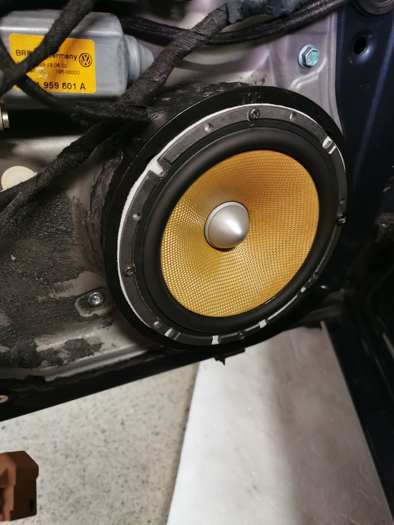

norrberth
malisonX #78243 üzenetére
Hát én nem akarom elvenni a kedved a pótkerék mélynyomótól.
Tettem a golfomba JBL Bass Pro HUB ot.
És elég gyorsan vissza is küldtemPocsék mélytartomány.
A kasztnit rezgette kb ennyi.
Focal mélyem körbe hugyozza 5x
Pedig nem nagy szám, 45 ezer forint volt, 30L zárt ládában van.Szerintem olyan pótkerék mélyet nézzél ami felfele néz a csomagtartóba.
Pl Eton Res12Most eladtam a Focal szettem
Focal car ps 165 v1 le
Kristály tisztán szólt, iszonyat erővel.
De semmi közép nem volt. Olyan élettelen volt az egész.Adom el az erősítőt is.
Focal car fpx4.800 - 4És Pioneer TS-Z65CH szettet fogom ki próbálni, Pioneer erősítővel.
Hmmm [link] -

GAtesz77
tomisanzero #78217 üzenetére
Köszi.
Az a helyzet, hogy feszíti a kárpitot, de csak az ajtó egy bizonyos részén. Hullámos 15mm vastag anyag. De nagyon puha, memóriahab szerű.A zörgés gyilkos, bosszantó. Én azt csináltam, hogy mielőtt feltettem a kárpitot gumikalapáccsal kopogtattam az ajtó belső felét, hogy kiderüljön mi zörög.Aztán amikor már jónak ítéltem, utána tettem fel a kárpitot. Ha utána zörög, az már csak a kárpit lehet. Azt is sikerült szinte hibátlanra megcsinálnom. De az még utálatosabb, mert sok különálló darabból van és nyikorognak egymáson a különböző részek.

Mennyire érdemes ezekben a P&P Focal hangszórókban gondolkozni?
Késes
Hármas Octavia komiban cserélnék majd az ajtóban hangszórókat. A csillapítás alap, az menni fog. A Focal P&P megoldása 2 Ohm impedanciájú, így gondolom gyári eredeti is az benne. Erősítőben nem gondolkozom, ezért nem tennék bele másmilyen 4 Ohomos szettet.
Arra gondoltam, hogy nem a gyári 16,5cm-s méretűt tenném bele, hanem a nagyobbik 18 cm-t, ami Passatba való. Egy egyedi MDF gyűrűt az eredeti hangszóró furatain rácsavaroznék az ajtólemezre, majd az MDF-hez rögzíteném a 18-as hangszórókat. Ennek még jobb is az érzékenyésége, mint a 16,5 cm-nek (94dB).
Több mélyet várnék a megoldástól, így próbálnám "megúszni" a mélynyomót meg az erősítőt. -

GAtesz77 #78214 üzenetére
Néztem a képeidet, igazán alapos munka! Elfer a kárpit belső felén a szürke hangelnyelo gond nélkül? Nem feszíti? Én egyelőre csak rezgéscsillapítoval vontam be az ajtók és a kárpit belsejét, valamint a lemezt is, de nem vagyok teljesen elégedett a hangzás javulással, meg zörög is még itt-ott.

GAtesz77
Hallgas Lusu- ra, előbb szigeteld ki az ajtókat.Akkora minőségbeli javulást fog hozni, hogy leteszed a hajad. Én ~1.5 hónapja csináltam meg. Nyilván ha ki vannak repedve a hangszóró szélek, akkor a cserét sem úszod meg. Az új hangszórókhoz lehet venni beépítőkeretet. Itt vannak képek arról, hogy én hogyan csináltam. Nekem B5-öm van , az ajtó ugyan az mint a tied. -
