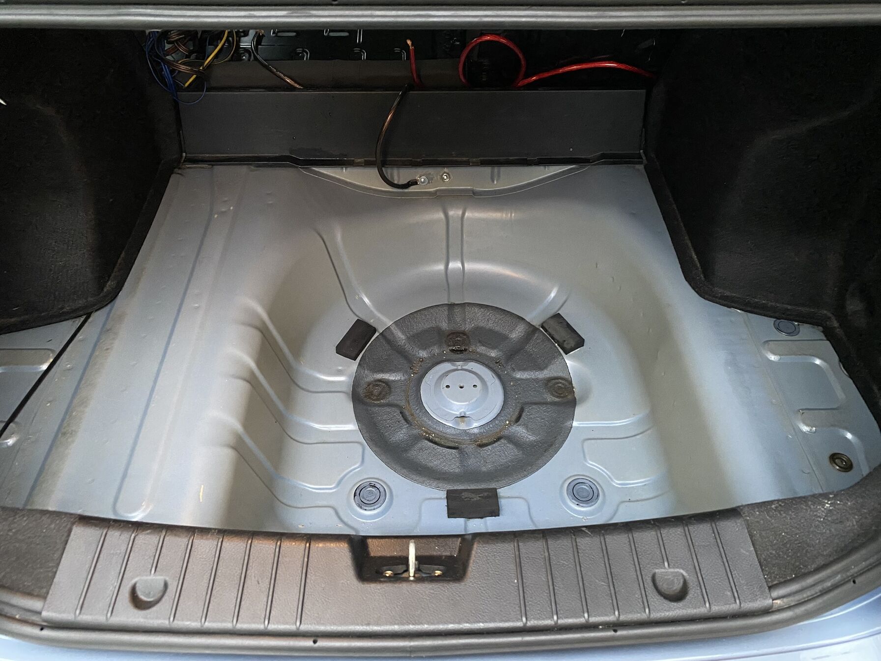

Nos eltelt egy kis idő, mióta kész lett az autó, íme a beszámolóm.
2023.01.06. Reggel 9 órára megjelentem az emberünknél. 15 perc elteltével már kezdett is neki. Mondta, ha akarok maradjak. Mivel vettem ki rá egy szabadnapot, ezért maradtam.
Az ajtókárpitok levétele után a régi hangszórók kikötése és fólia eltávolítása után, egy alapos alkoholos felület tisztítás jött és utána a szigetelő anyagok felrakása. (Nem volt retkes belül, de lemosta.)
Itt a belső felületre CTK premium 1.8-at rakott, aztán a hangszóró mögötti részre valamivel vastagabbat. Ezt nem nagyon részletezném, de nem lóg sehol. Több fajtát kombinált, mindegyik bontatlan, egész darab volt. Erről egyébként láttam valami plakátot is, mármint a több féle vastagságú szigetelő anyagok kombinálásáról.Volt ott egy olcsóbb kis fényes kopogós műanyag keret, meg ez a toyota.
Inkább ez ment bele, mert vaskosabb és tömör az egész. Erre is ment valami anyag még.Fejegységtől az anyós ülés alá elvezetve minden. Nem találtam kivetni valót a kábelrendezésben. Ahol kellett, ott forrasztás és zsugorcső+ szőrös szigszalag.
Motortérben az akkutól 10mm-es tápkábel, akku után biztosíték, utána levő vezeték részen végig harisnya és a tűzfal mentén felrögzítve és be az erősítőhöz.
Összességében elmondhatom, hogy rutinosan dolgozik. Mondta közben, hogy mit miért csinál, stb. Nem összecsapni akarta, hanem szépen megcsinálni. délután 3 órakor fejezte be, minden a helyén volt.
Erősítőn A csatornán az Audison szett: 2x80 Watt Rms 4Ohm. B csatornán hídba kötve a Gladen RS 10 : 1x250 Watt Rms 4Ohm
Mielőtt beépült volna, volt lehetőségem meghallgatni jó és kevésbé jó autós hangrendszereket. Átlagban szigetelés nélküli ajtók és olcsóbb hangszórós, viszont reflex ládás cuccok voltak. Mélynyomásban jobbak voltak, de az enyém viszont szépen tömörnek hangzik. Van magas is, közép is. Mély is megtudja rezegtetni a bódét rendesen.
Ami biztos, hogy az akkumat (Varta 60Ah 540A) cserélnem kell, mert full hangerőn a drum&bass brutál mélyeknél beesik a fesz 12V alá és az erősítő a B csatornát le is kapcsolja.
Erősítő nem kapcsol ki. Ki-Be kapcs és újra megy.Akkuból valami combosabbat tudtok tanácsolni?
Fejegységen (JVC KW-X850BT) is agyalok, mert igaz, hogy 3pár RCA van, de csak 2,5V-ot tudnak. (Ezt nem nagyon néztem, amikor vásároltam...
Ide rakom, hogy végül is mi lett beépítve:

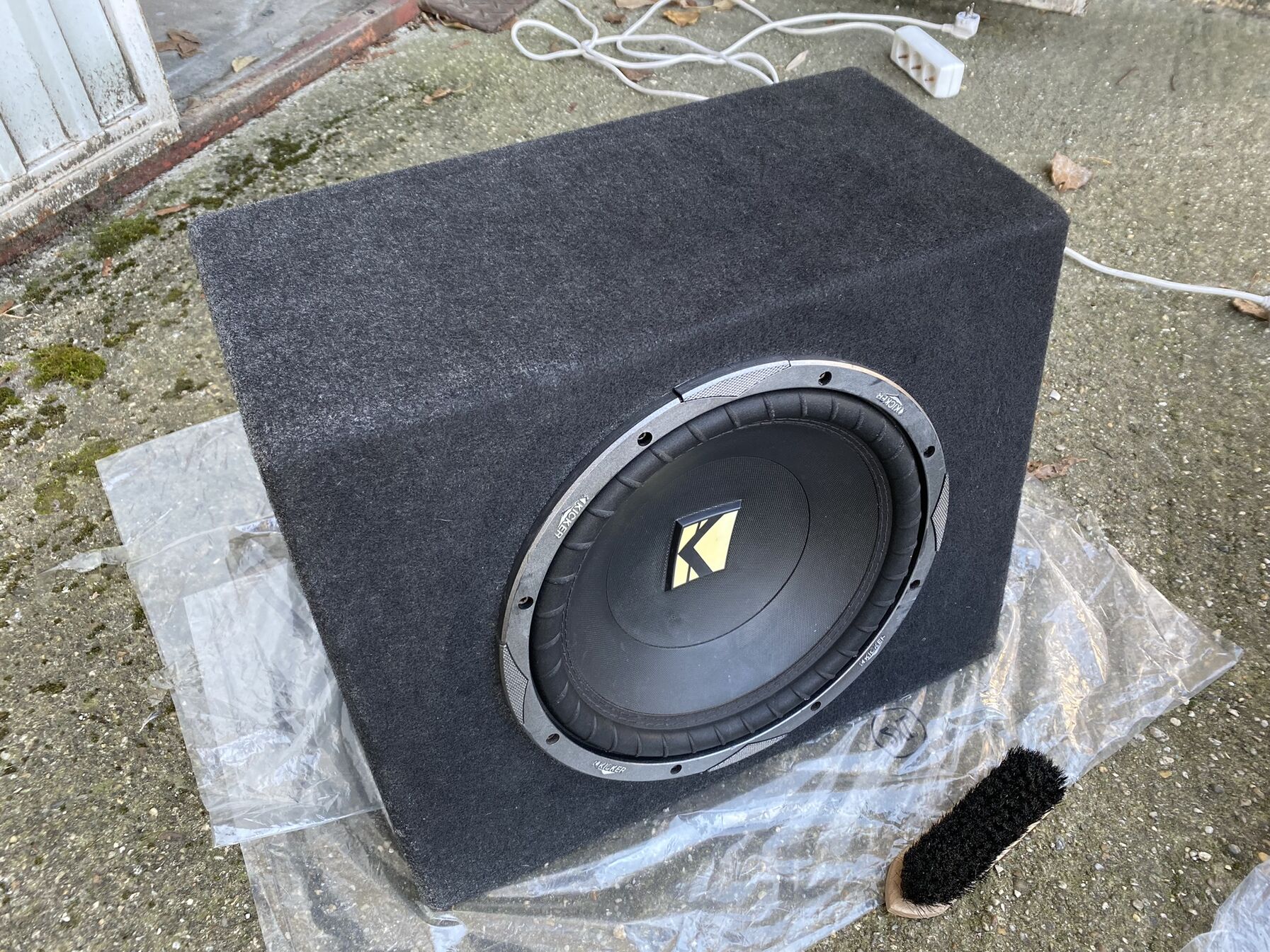

Be szeretnék pakolni egy mono erősítőt a mélyládámnak (30cm-es Kicker), mert a korábbi felállás szerint nem volt mélyláda a kocsiban, és úgy jól elment az első Kicker KSS-6704 szett hídban a Focal AP-4340 erősítőmről. Viszont így, hogy átkötöttem normál módra az első szettemet az 1-2 csatornára és a ládát a 3-4-re hídban, kevésnek érzem az első szettet. A basszus vezérlés lehetősége is hiányzik, szóval mindenképp olyan erősítőt raknék be, amire rá lehet kötni gyári remote bass vezérlőt.
A kérdésem az lenne, hogy a kibővített szettnek elég még a gyári felállás? Generátor 85A töltőáramú, akksi egy Rocket 66Ah-s 710A indítóárammal.
Mélyládáról nincs sok infóm, egyik ismerősöm évekig lábtartóként használta sufniban. Kutatásaim szerint 300/600W 4ohm-on.

Ami a low budget egyik kiemelt versenyzője, az a Focal Sub P25 DB, ennek 21,2 L-es láda volt a tökéletes, szóval 20 l-ben már gyönyörűen fog szólni. Duplatekercses, 2 vagy 8 Ohm, 250W, nagyon érzékeny. Símán kihajtja az erősítőd. Új ára olyan 100-125 EUR (a sugárzó) szokott lenni.
A 25-ösök ligájának tetején, ha zárt ládáról beszélünk, akkor sok autóhifisnek ez a végállomás:
JL Audio 10W3v3-4. Innen már csak nagyon sok pénz elégetésével lehet drasztikus javulását elérni. Nekem 24 l-es zárt ládában csodát művel.De a JL-ek jellemzően zárt ládára vannak tervezve, kis térfogatra, szóval azokkal nem lősz mellé...
Például:
10w0v3-4
8w1v3-4 - ez csak 20as, kis ládához, de overkill az erősítőd neki
Nem JL-ből:RS-X 10 - zártban 20 liter az ajánlott
cwrt102 - kifejezetten helytakarékos (lapos kivitelű), de bírja a gyűrődést, elég "amerikai" hang
cwrt82 - mint a fenti, csak 20-as sugárzó, még kisebb ládábanÉs ha valami brutálisat szeretnél, a Focal nagytesója, 35 l-es ládában tökéletes.
Minden ajánlásom csak zárt ládára vonatkozott. Ha jelentősen nagyobb lesz a térfogat az ajánlott / optimálisnál, lassúnak fogod érezni a hangját. Az ajánlott és az optimális nem mindig esik egybe! Javaslom a WinISD, UniBox programokkal való tervezést, vagy Androidon a SpeakerBox Lite-ot.
Ha egy kicsit kisebb a láda az optimálisnál, vatelinnel be lehet csapni, bizonyos korlátok között.Ládát készen vennél, vagy csinál(tat)nál?

davidcsaba93 #76290 üzenetére
Szia! Milyen kereted van rá? Illetve az erőstő, amivel hajtanád, 2 vagy 4 ohm stabil? Új vagy használt?
