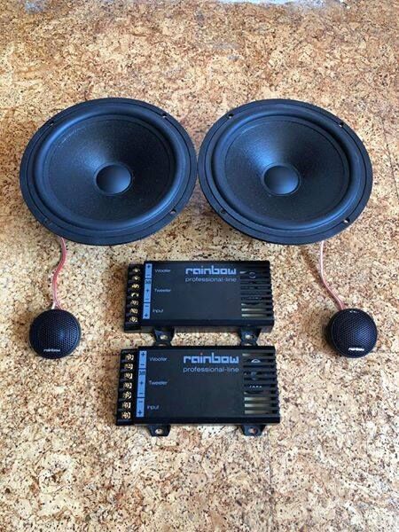

troll81
Egy régebbi szériás rainbow hangvaltot lehet illeszteni egy újabb szetthez?
Valaki próbált már hasonló T? -

troll81
Tetszik a bi amp bekötés.
Hogy tudok kábelt spórolni? Hová érdemes tenni a hangvaltot? Ilyen esetben?
Illetve akkor könnyenbben állítható az egész rendszer. -

troll81
Az aiv zöld hangszóróira emlékszik valaki?
Tálatam egy szettet a o full slx 165 ami szerintem full rainbowspecifikáció minden forma méret passzol csak a membrán zöld
Valaki jártas ebben?

troll81
A következő szett Rainbow CS 265.25 Germanium ez egy régi ezzel kapcsolatban valaki információ tapasztalat bármi jól jön.
Lesz pár rainbow szett amit felvásárolok.
Lesz még kérdés a topik lakók hoz.
Köszönöm a segítséget válaszokat mindenkinek -

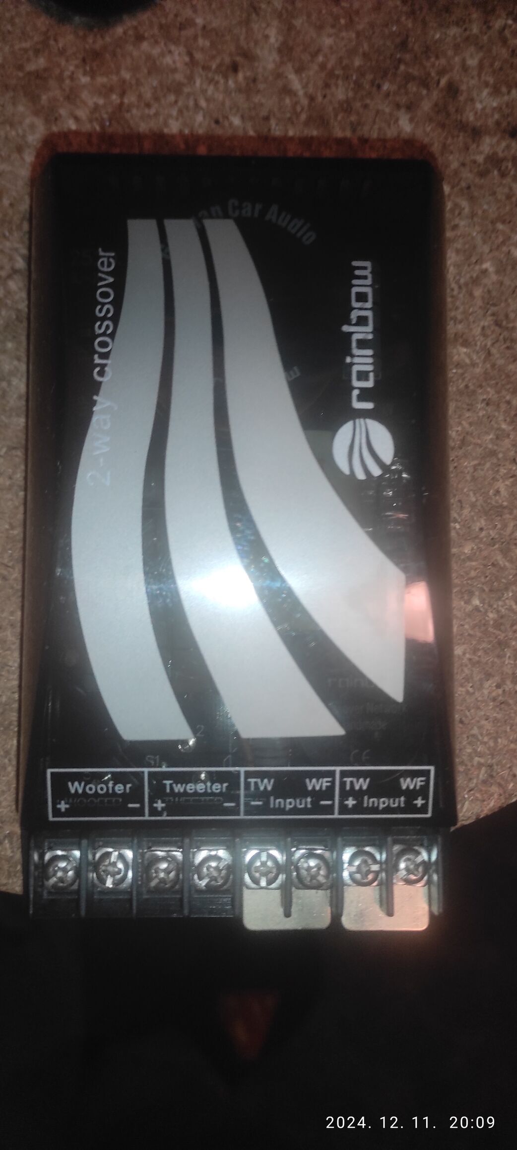

Szóval itt van egy csatorna bemenet az erősítőből, amit oszt magassugárzóra és mélyközépre. Itt, hogyan fogod elvégezni az időkorrekciót külön a magassugárzókra és külön a mélyközepekre? Esetleg azt állítod, hogy mondjuk pl a jobb oldalon az A oszlopon a füled magasságában elhelyezett magassugárzó és a bokád és térded közt az ajtóban elhelyezett mélyközép nem kíván külön időkorrekciót? Vagy esetleg azt állítod, hogy egy autoban nincs szükség egyáltalán időkorrekcióra? Nem tudom eldönteni a velős válasz-kérdésedből sajnos, mert annyira szakmai
Talán facebookon elmegy ez, de egy szakmai topikban semmiképpen!

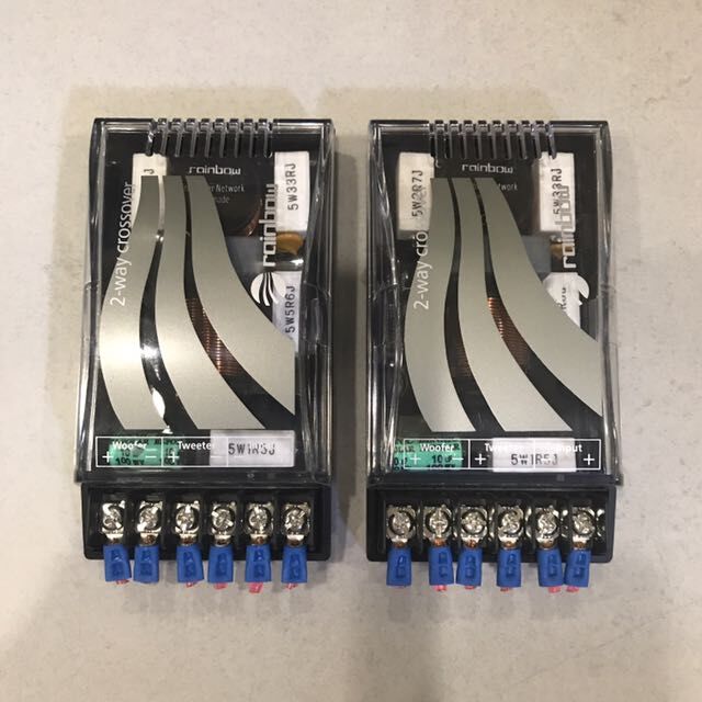

Itt meg van amit troll81 kolléga csatolt képet, a Rainbow Germánium BI-AMP keresztváltóról:
Itt ha kiveszed az összekötő lemezt, akkor külön csatornát kap a magassugárzó és külön csatornát a mélyközép. Így külön külön tudod a késleltetéseket állítani. Ennyit állítottam mindössze!! -
KRISSTUS
troll81 #78747 üzenetére
Igen, a leírás 14 (DE), 29 (EN) oldalán látható kép szerint. Csak te nem két erősítőre, hanem egy-re kötöd őket. Azaz:
a bal oldali váltó bemenetére az erősítő bal első és hátsó kimentét
a jobb oldali váltó bemenetére az erősítő jobb első és hátsó kimenetét.
A fotódon látható Jumpert szedd ki a váltók bemeneteiről. -

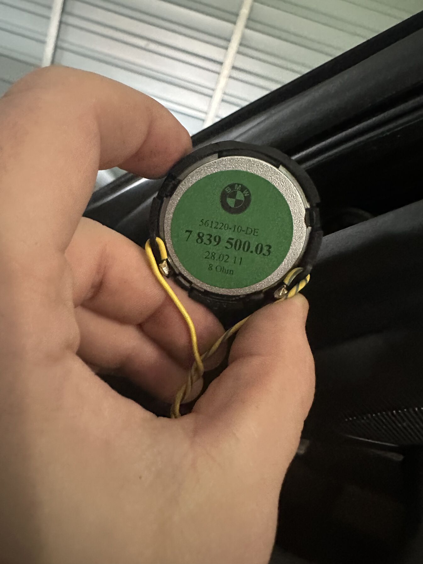

Az autómban elnémult a jobb első csipogó. De lehet egy ideje már nem is szól, csak most tűnt fel.
Minden más hangszóró szól.
Kibontottam, kábelszakadást nem láttam. Nagy esélyjel az a hangszóró romlott el ha a párja szól?!
