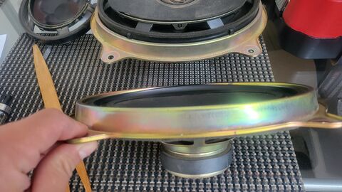

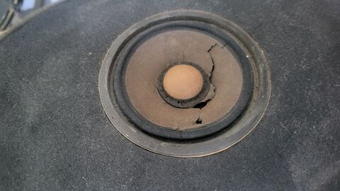

Lenne egy gyári Lexus hangszóró amit felújítok. "Emeletes" a felépítése alul a mély,felül közep hangszóró van.így nézne ki, a hátsó ami még nincs szétszedve,amit fogok az pedig
a mély.
A mélyen már cseréltem a membrán szélet, viszon a közép hangszórót cserélni kellene, mert papírmembrános és kiszakadt.
E helyett kellene valami cseredarab 8cm-es 4Ohm 15w a teljesítménye, de ilyen mérteben és teljesítményben nem találtam, hanem csak 10cm-es 25w teljesítményben. Lehet ebből bármilyen hátrányom? Ki mit ajánlana? -

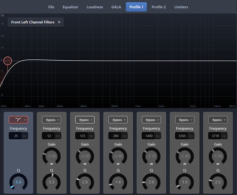

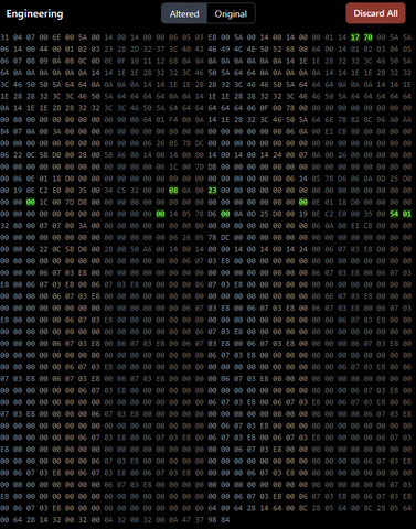

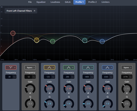

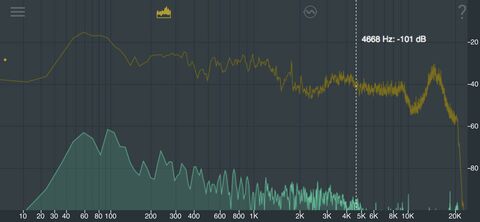

gyenesmartin

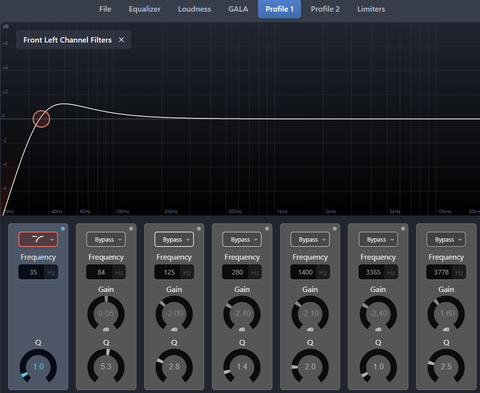

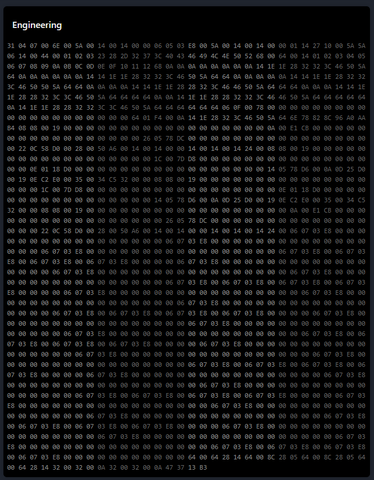

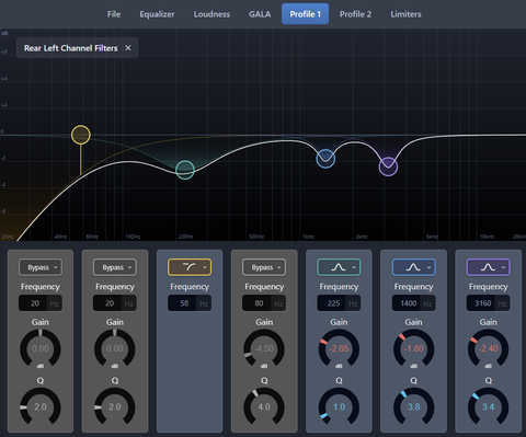

Még mindig kell a 010 editor amibe vissza beírom a megváltoztatott értékeket, hogy tudjon egy checksum-ot generálni. Meg visszaellenőrizni. De úgy tűnik lehetséges flat jelet kinyerni belőle.
Low shelf szűrőt használva 0,01dB-el 20Hz-re beállítva most már ténylegesen flat jelet adna ki.
Mostmár csak egy mérőmikrofon kellene kölcsönben.
Nem én csináltam a webes felületet én csak használom.
[link] -

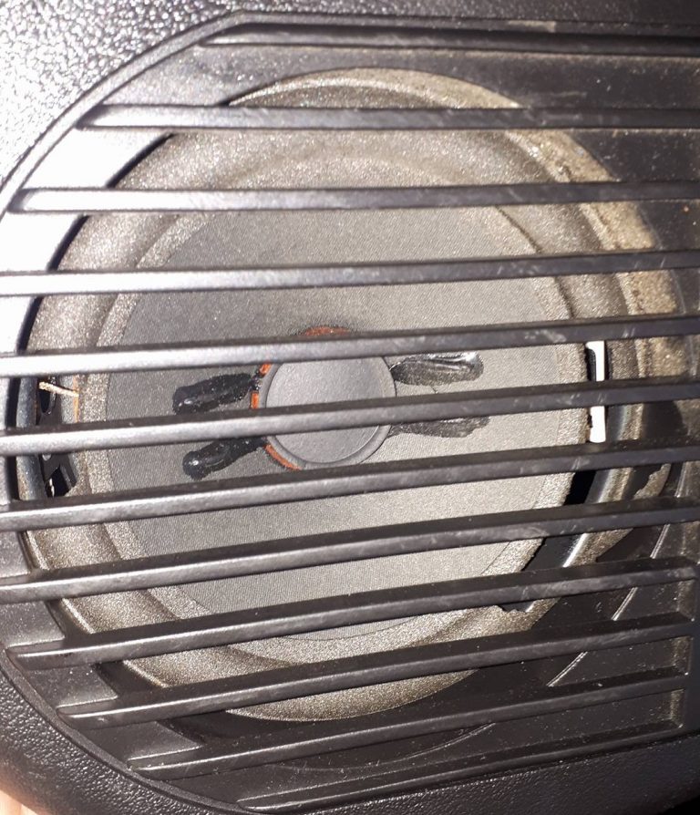

15 éves autós (Panda 100HP), gyári hangrendszeremet (1-1db magascsipogó + 1-1db 6,5" középsugárzó az első ajtóban, 1-1db whizzer cone-os 5,25" szélessávú(?) a hátsókban + 1db 5" mélynyomó az anyósülés alatt) szeretném felújítani. A cél nem a továbbfejlesztés, hanem az állapotmegőrzés / szinten tartás: Nem vagyok egy vájtfülű alkat, így a hangminősége nekem midig is bőven elegendő volt. Viszont mostanra elöregedett, részben elporladt a hátsó hangszórók és a mélynyomó pereme, így valamit kezdenem kell velük.
Mit javasoltok? Opciók, amik felmerültek:
1) Szakemberre bírni a peremezést.
Probléma: nem ismerek megbízható szakit. -> Javaslat?
2) Megcsinálom magam a peremezést (van hozzá kézügyességem, szeretek ilyenekkel szöszölni).
Probléma: alapanyag: Az itthon beszerezhető 125-130mm körüli habszélek nem passzolnak egyik hangszóróhoz sem - rápróbáltam őket élőben. Kínából útban van egy a mélynyomóhoz, ami - ha valós a specifikációja - akkor jó lesz a mélynyomóhoz. Persze ez sosem 100%: tudjátok, az Alis árusok milyen toleranciákkal dolgoznak.... EU-ból rendelve sokkal nagyobb a választék, talán a tolerancia is szűkebb, cserébe egy teljes szett, tartalékkal, ragasztóval, postával lenne egy 10-es kb. De ha több mértet is rendelek mindhárom hangszóróhoz, hogy vmelyik tuti jó legyen, akkor nyugodtan számolhatom a dupláját is...
Kifejezetten hangszórókhoz szánt ragasztók nem beszerezhetők itthon. Fórumokon azt olvastam, hogy PVA alapanyagú ragasztók (pl. Pattex faragasztó) alkalmas a papírtölcsér-habszél ragasztására. A habszél-kosár rögzítéshez pedig jó a sima mezei Palmatex. Vélemény?
3) Ha már úgy is ennyit rá kéne költeni, akkor inkább menjek biztosra, hagyjam a fenébe a felújítást, dobjam ki a meglévő hangsugárzókat (akár a jelenleg hibátlan elsőket is, ha már így belejöttünk, ki tudja meddig bírnák azok is...), és vegyek újakat. Ehhez minden (keretek, csatlakozók, hangsugárzók) beszerezhető akár itthonról is, Ebayen pedig kompelett, altó-specifikus szetteket is árulnak az olaszok. Belépőszintű, márkás szettekkel számolva mindkét estben 40-50k környékén jönnék ki (6,5" os keretek és hangsugárzók előre és hátra is, ez a max). Ennél többet nem is szánnék a projektre.
Ebay-es szettek: Pioneer TS-G170C + TS-G1720f, Alpine SXE-1750S + SXE-1725S, Hertz K165 + X165 -> Javaslat?
Probléma: megtérülés: lesz vajon legalább olyan jó hangzásuk mint a gyári szettnek?
Probléma #2: a mélysugárzó annyira spéci (pici, 5"-os, és 2x2 Ohm-os dupla tekercses), hogy nem tudom pótolni, így ezt mindenképp muszáj leszek javítani. -> Ti esetleg ismertek ilyen modellt?
Köszi a tanácsokat! -

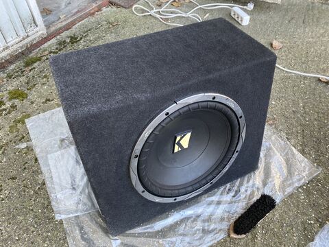

dave0825
Pedig a ládát már majdnem megrendeltem.
Magáról a hangszóróról jó paramétereket láttam, 2 Ohm, 450W.
Akkor a ládát hagyjam egyelőre a mostanit szerinted? Ilyen 40 körül nem láttál mostanában, amire megérné cserélni szerinted a mostani MPX Box 112-t?
A csomagtartóban épp elfér a szerszámok mellett a mostani láda, mérve 40*40*45cm (szé*mé*ma) a hely. -

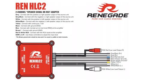

koboldozat #76740 üzenetére
Szerintem nem, ez ugyanis fix 12V-ot kér a működéshez (ez a sárga szál). Az erősítőnél a remote szál 12V-ja kapcsolja be, és ide is kell remote 12V is (ez a kék szál)!
Ehhez kb. a fejtől kellene fix 12V.
Ja, és csak most nézem, 2 csatornát kezel. -

dave0825 #76739 üzenetére
A szub tartomány ég és föld lesz... Magabiztosan, erőlködés nélkül fogja hajtani.
Mekkora helyed van a csomagtartóban? Ahhoz mérten kellene az "élményt" keresni.(Amit linkeltél, az elég furi egy szerzet, réginek tűnik, a láda meg, hááát... Nehéz elhinnem, hogy az hozzá való.)

Ha 8 drót lóg ki belőle (ami a bemenete az eszköznek!), akkor arra 4 hangszóró + és - ágait kell kötni, a fejből, erősített jelként.
Ez a kijövő, hangszóróknak szánt jelet konvertálja le sztereó vonalszintűre, amit vihetsz erősítő(k)re.Arra figyelj, hogy a fader megszűnik létezni, nem lesz első-hátsó hangszóró! vagy minden rákötsz (inkább ne), vagy csak az első ajtókban lévőket hajtod az erősítőről.

Marchello19 #76708 üzenetére
A polaritás forgatásával próbálkozz. Sok esetben a magas és a szub fordított polaritással adja ki, ha a mélyközép normálon van.
Az egy nagyon-nagyon alap szub. Tényleg régi, ez az utolsó verziója: 2017 - de kiindulási alapnak jó.
Marchello19
Minden normál polaritással van bekötve, nincs fordított bekötésem.
A szubot elég sokszor kezdtem el felkutatni, de valahogy sosem (ahogy most se) sikerült semmi érdemleges információt találnom róla, egyébként egy régi Comp-C.Bár amúgy meglehet, hogy már alapból szar, mert elég régi - amit eddig is tudtam, de most egy fórumot olvasva már 2012-ben is réginek írják (ott is éppen ki akarták deríteni, hogy mi lehet ez). Én pár hónapja használom, előtte évekig lábtartóként funkcionált egy ismerősömnél.
A napokban amikor lesz rá időm próbálkozom majd a beállításokkal azok alapján, amiket írtál. -
Lite
Marchello19 #76704 üzenetére
Elég jó szett, nem gondolom, hogy ilyen problémádnak kellene lennie.
Ami a kérdés:- milyen polaritással vannak bekötve a front hangszórók?
- milyen polaritással van bekötve a szub?
- mire van hangolva gyárilag a szub?
- próbáltad a szub frekijét lejjebb, vagy a frontot feljebb venni? Ha igen, mi az eredmény?
- a bass boost még nem ölte meg rendszert?Amit célszerű figyelembe venni:
- hátul sosem lesz elég jó a hang, ha a szub dörmög a csomagtartóban (én pl. ha a gyerekek beülnek hátra, és kell hallgatni az Úristent
, akkor lekapcsolom a szubot, elől viszont ráengedem fullban a mélyet)
- ha a láda gyárilag más frekire van hangolva, mint ahol boost-olod, akkor olyan dologra kényszeríted a szubot, amire nincs igazán tervezve, abból nem lesz szép hang
- van olyan, hogy az adott reflex konstrukció hangolása egyszerűen nem passzol a kocsi akusztikájához, xarul fog szólni,
- a keresztváltási pontnál, ha azonos frekiken vágsz, durva összeszólás lehet, ami, ha jó a fázis, kiemel, de ha nem (és általában nem), akkor kiolt (lehet, ezt kínzod a boost-al)
- a fenti miatt általában szokás a váltásnál egy kis távolságot (1 oktáv) tartani. Ilyen lassú vásá esetén pláne (de vigyázat, a vágás meredeksége tolja a fázist!) Jelen helyzetben a szubot max 63 Hz-en vágnám meg, a kick pedig 80-tól halkuljon.
- a szub tényleg az alsó frekik megszólaltatására kell, 80 Hz, laza vágással már elárulhatja a helyét, belép az irányhallás. A kick-tartományt nem váltja ki. Próbálkozz a vágásokkal, meglesz az (100/60, 80/60, 80/50, 60/50)
- ez a nehéz a refis szubnál, a zárt előnye itt jön ki, hogy nincs ilyen púp, talán egyszerűbb hangolni -

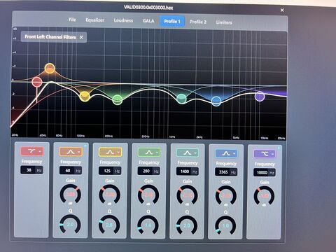

Azt tudom, de pl. annak bekapcsolása módosítja ezeket a paramétereket? (csak kérdezem, nekem is ki van minden ilyen xar kapcsolva)
Marchello19
Első hangszórók ugye egy KSS-6704 komponens szett, ez egy Focal AP-4340-ről van hajtva. A mélynyomó egy 30cm-es Kicker 300/600W 4Ohm, gyári reflex ládában. Ez egy Audio System Carbon 500.1D-ről megy.
A fejegységen van beállítva az első szettre egy 80Hz 12db/oktáv HPF, a mélynyomóra pedig ugyan így 80Hz 12db/oktáv LPF. A Focalon ki is van kapcsolva a vágás, a mono erősítőn viszont ezt nem lehet, így az 150Hz-re van állítva. Phase 0, subsonic filter 30Hz-en van, illetve a bass boost +6db-re van állítva. Próbáltam azt, hogy leveszem 0-ra a bass boostot - így hátul elfogadhatóbb a helyzet, viszont elől kevésnek érzem. -
Lite
gyenesmartin #76701 üzenetére
Ha fix a dolog, kérek majd egy részletes útmutatót. Egy ilyen után a külső DSP dolgozna csak.
A sebességfüggő hangerőillesztést is kilőtted?
