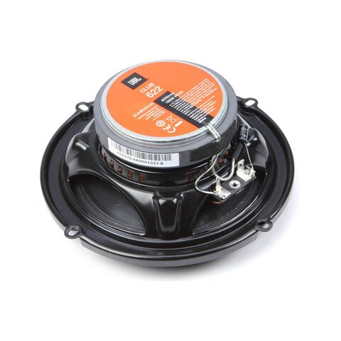

Lett telepítve a verdám ajtajaiba Stage1-es, 16 cm átmérőjű JBL hangszóró. Mélynyomó is fog bele kerülni, egy Blaupunkt GTB8200. Annyi, hogy jelenleg "csak" ez a négy JBL szól benne és egy picit furcsa a hangzás. Arra gyanakszom, hogy a felső, kisebb hangszórók hiánya lehet a gond, mert kicsit olyan, mintha be lenne dugulva a fülem és úgy hallanám a zenét az autóban.
Szerintetek jól tippelem a problémát?

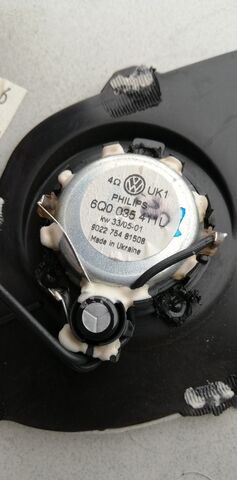

szbalogh
topi66 #76252 üzenetére
Épp ez az hogy nincs hozzá hangváltó. A hangszórón van egy kondenzátor ha jól értem ez a magassugárzót védi. Az előbbi posztban látni, hogy az eredeti magassugárzóhoz is van kondenzátor.
A fejegységben 10A-es biztosíték van. Ha esetleg túlterhelném az megvédi nem?
A gyári hajszál vezetékeken mennyi teljesítmény veszhet el?Gondoltam ha már lent vannak az ajtópanelek kimosom a kárpitot... 17 éves autó, azonnal szétmállott alatta a szivacs. Következő az újrakárpitozás lesz.
topi66
szbalogh #76251 üzenetére
Cserével sajnos a kép alapján. A hangváltót használd, nem véletlenül járt hozzá. A 4 helyetti 3 ohm kicsit nagyobb hangerőt okoz,cserébe a rádiódba épített (amúgy sem acélos) végfokot nem szabad túlterhelned,vagyis ha érzed hogy a basszusok kezdenek torzítani,kissé grízes lesz a hangzás akkor vegyél vissza belőle mert a végfok azt már nem bírja. A végfok mellesleg semmilyen fejegységben nem tud a basszusok terén acélos lenni mielőtt magadra veszed,pusztán fizika.

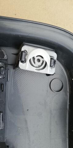

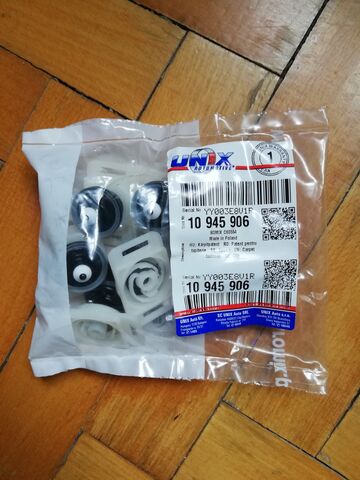

V8engines
szbalogh #76247 üzenetére
Azt egy jó műanyagos megoldja (kárpit letört patentek helye), vagy Te magad, ha van kézügyességed.
Egy ajtóbelső mindig is ázik, ha van jól záró vízlehúzó, ha nem. -Milyen VW-ről beszélünk amúgy?
Ott a hibátlan zsírtalanítás lesz neked a lényeg, és hogy hőpisztollyal rámelegítsd az élekre, ívekre. -
V8engines
Marchello19 #76245 üzenetére
Kezdésnek nem rossz, de szerszámtól függetlenül tudnak törni a műanyagok.
Egy kasznis
szbalogh
Köszi találtam Bárdiban. 2100Ft 5db. Cserélem mindet de a kárpitra ragasztott letört fület nem tudom pótolni.

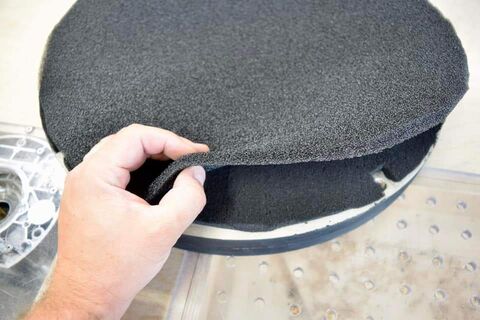

Eleve vettem a hangszórókhoz egy szett szivacs szettet de egy szemléletes videóban demonstrálták mennyit számít a bitumenlap a vékony lemezekre ezért hétfőn nem csak a Bárdiba megyek hanem autóhifi boltba is
Ehhez kérdésem, hogy ez a bitumenlap mennyire vízálló, mert szerintem folyik ott a víz, nem ér az üveghez a gumi. Cserélném ezt is de nem találtam, de rá fogok kérdezni.

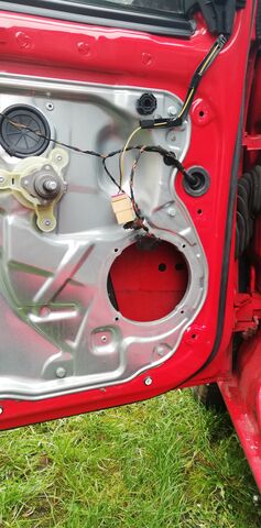

szbalogh

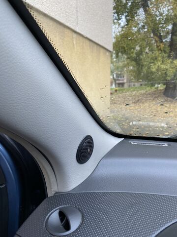

Marchello19 #76240 üzenetére
Hát ezt benéztem, volt magassugárzó az A oszlopon
Felhívtam az autódvd-t de azt mondták így is jó lesz szóval maradt. Ha kell majd utólag ezeket is cserélem.
Kibontottam az ajtóból a hangszórókat, előkészítettem mindent. Hétfőn jön a cucc... jó hosszú hétvége lesz
Kivettem a rádiót is, csak az első hangszórók vannak kivezetve. Nem bontottam ki a hátsó burkolatot, hogy van-e ott hangszóró. Most meg kódot kér a rádió
Nem ismeri véletlenül valaki azt aki az ajtókárpit-patenteket tervezte? Elbeszélgetnék veleMind bent maradt az ajtóban és kiszakadtak a kárpiton levő fülből. Az egyik használhatatlanra tört.
szbalogh

Marchello19
szbalogh #76235 üzenetére
Pattintsd le a két A oszlop műanyagot, hogy hol lehetne vágni rá lyukakat (körkivágóval 2 perc alatt megvagy vele), belül hol vannak a patentek. Remélhetőleg pont van olyan rész rajta, ahol kívül viszonylag sík, belül pedig elfér a hangszóró kis rögzítő bizbasza, és nem ütközöl patentekbe.
Tényleg pikk-pakk megvan, szépen körbemaszkolod és a hangszóró menetével megfelelő méretű kört vágsz ki. Rendes komponens szettekben adnak ezer féle plusz alátétet / rögzítőket a hangszórók mellé, hogy a kocsidban rendesen fel tudd szerelni.
Nekem így sikerült pár hónapja:

Az a szivacs PA hangszórók rácsára szokott felkerülni ha kültéren használják. Csapódó víz és por ellen ragyogóan véd viszont a légmozgásnak nem jelent különösebb ellenállást.
Amúgy meg, néztél már az autód alá? Láttál már a pótkerék öblön kívülről sarat? Vizet is alig. Persze hétköznapi használatra gondolok nem arra amikor a szeretőnket visszük megdöngetni a földútra(bár ez utóbbi esetben se kerül oda sár, csak ha felhasal az autó)

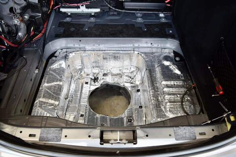

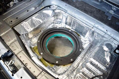

Lusu
Zárt ládába nem lesz ó, hacsak nem biztosítasz neki egy köbméter levegőt
kis túlzással persze, de azért free air, mert a láda légrúgójára nem támaszkodik a konstrukció, cserébe roppant effektíven tud működni.
Szedán esetében két bevett megoldás van. Első, hogy a kalaptartót használod, 1 vagy 2 nyomónak de ide 20-25cm szokott elférni általában és ugye a csomagtartót használa dobozként. Ez esetben erősen ügyelni kell a hátsó üléssor megfelelően zárjon. Másik megoldás, hogy az üléssor mögött építesz egy falat, amibe beépíted a hangszórókat. Ez esetben a falnak kell minél jobban elzárnia a csomagteret az utastértől. Faragósabb megoldás de így már 2x18" sem akadály. Mindkét megoldás előnye, hogy megmarad az autó gyáriasnak, semmilyen komoly destruktív beavatkozás nem szükséges.
Végül harmadikként amit Viki említett, a csomagtartóban a pótkerék öbölbe, vagy más ideális helyen a membránfelület legalább felével megegyező méretű lyukat vágni és arra közvetlen vagy valamilyen csatornával rögzíteni a hangszórót. Itt már destruktív beavatkozás kell, por és vízvédelem, cserébe bármelyik kialakítású autónál fog 20 de inkább 15Hz alá menni 3db/okt emelkedő görbe mellett is
Viszont előre nagyon combos kick sőt inkább mély tartomány kell, mert ennek a megoldásnak 40-50Hz-nél vége van, felette nem szól. -

Lusu
bghistvan #76198 üzenetére
A ferdehátúság miatt mindenképp az aktív mélynyomó. Basszus tekintetében sajnos nem tudnád ideálisan kihasználni a kalaptartót. Valamint +1 troll hozzászólására, ha már van alapod előállítani egy elfogadható színpadot, ne csesszük el hátsó hangszóróval
Ha sedanod lenne lehet érdemes volna próbálkozni az ötlettel, mert subra vágva egy free air megoldás tudna meglepetést okozni.
