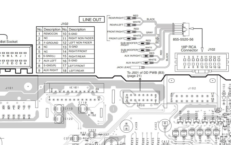

[link] es mitől ilyen drága úgymond ha szar lessz eladom.tudok melle fujitsu ten illetve yamaha esb ra steg part is tenni.
ezt kellene megfejteni a rádió hoz melyik melyik csatorna.
Mindenképp jó lenne ellenőrzés céljából megfejteni -

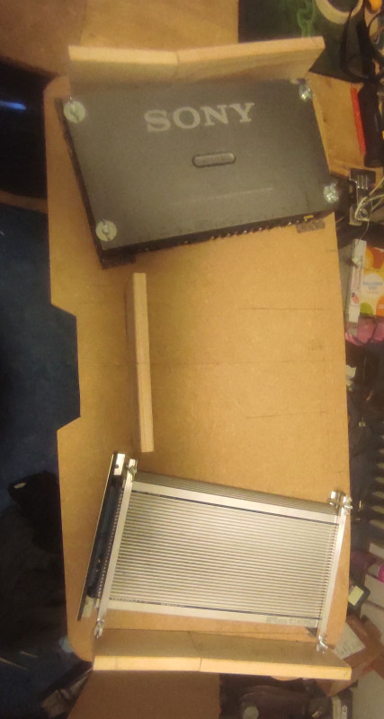

uj terv lett vélemény kellene róla.fejegység: Clarion DXZ778RUSB padláson találtam ha aktívan megfelel akkor úgy kötném be 2 útra.
elso szett Canton Qs 2.16
szett erősítő sony xm 1000 itt mehet aktivba a 4 csatorna akár
sub Gladen RS-X 08 4 ohm Belastbarkeit: 375 / 250 Watt
sony xm-801 erősítő100A leválasztó relé 16Ah aku a tápellátásba .közben kap 100A biztosítékot a relé es a pot aku közé
mivel 30 A a mindkét erősítőben levő biztosíték így szerintem 10mm2 ofc kabelt kap.
53 cm a maximális hossz. -

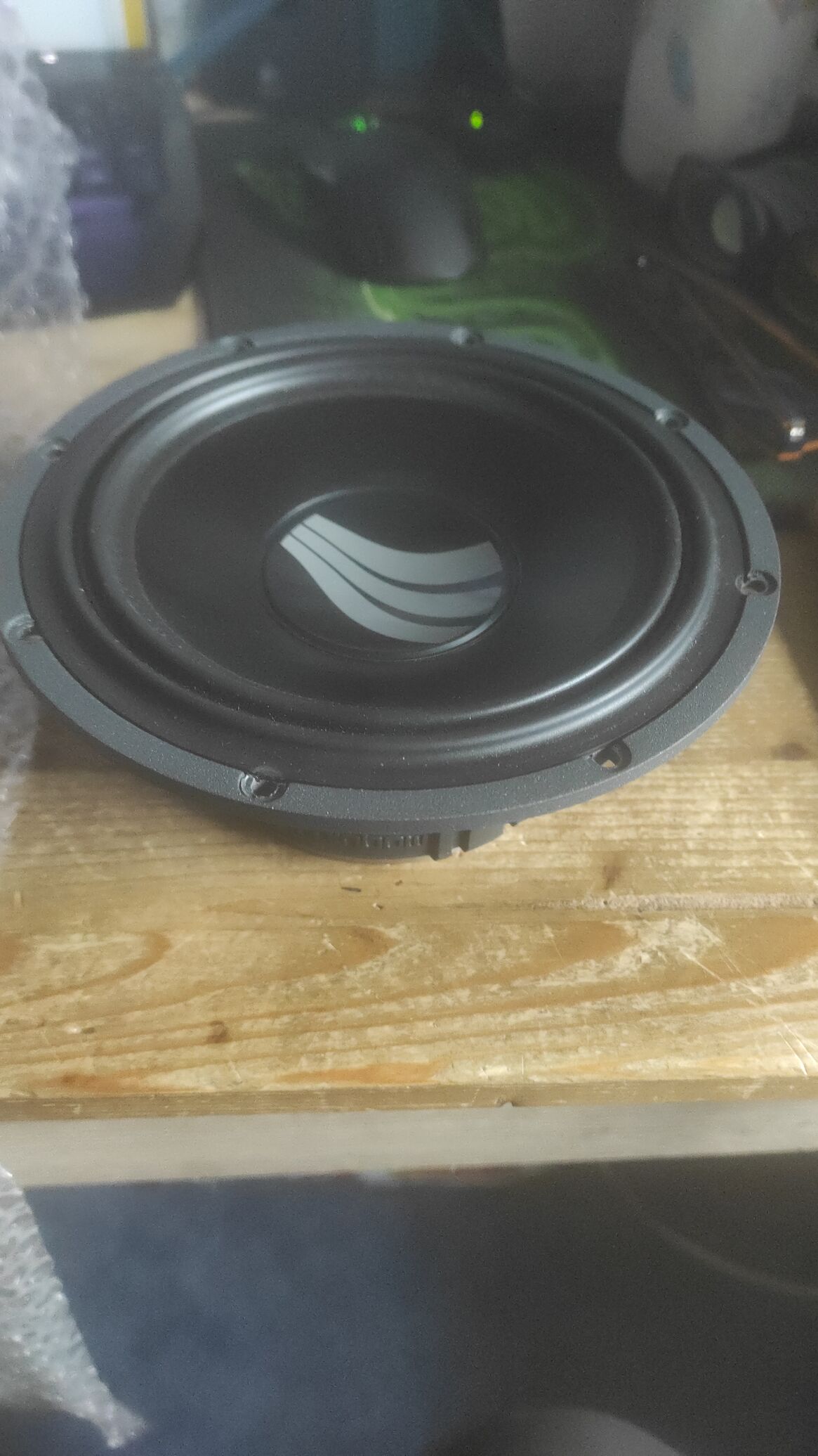

Közben én is alakítottam a hifin, végre megszűnt az átok
Hétvégén beszereztem egy Mosconi 6to8 dsp-t, bt modullal, drc-vel stb
Jelenleg magas jel megy a dsp-be. Az ülés alatti mélyeket megtartottam, ezek a gyári fejről vannak hajtva.
Elől maradt a focal szett, ami aktívan van hajtva jelenleg a phoenix goldról, de egy emphaser van már helyette.
A mély maradt az 50l gladen sqx10, amit egy emphaer hajt.
Még a gyári rendszer, és android rendszer miatt vannak apróbb hülyeségek, de már legalább élvezhető a zene. -
