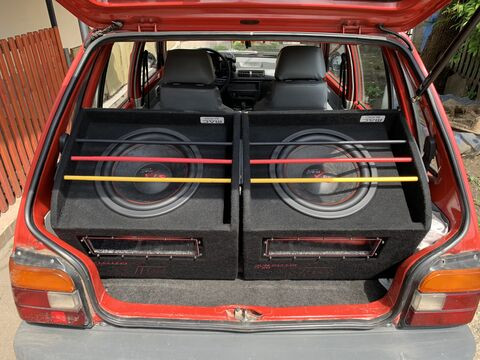

Egy rendes 15 colos és boldog leszel ha zárt ha br a ladiko most váltok 2x25 re ha jól megy
radi8tor
MODERÁTOR
Wiz Khalifa #73985 üzenetére
Jujj ez azért elég durva setup egy Marutiba.
troll81
Egy rendes 15 colos hozza ezt a hangnyomast kényelmesen egy 3kw körüli erősítővel.
és minőséget is találsz 15 colban. Szerintem ne bánd.

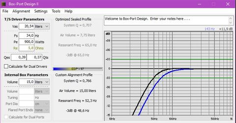

Lite
Wiz Khalifa #73972 üzenetére
Ez a sugárzó inkább reflexbe való. A képeden ott van, az EBP szám, ami 87...
Nem zártban fog remekelni... -

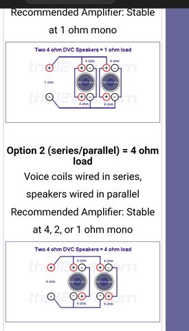

Az ESX valóban jó márka. Az Oktávban lehet jó hangot csinálni, de az 1 Ohm az nagyon messze lesz a minőségtől , inkább hangnyomás-versenyekhez használatos.

Ear001
Wiz Khalifa #71932 üzenetére
Hát szerintem ez a matek nem fog összejönni.
Vannak olyan szubok, amik jók 15 liter körüli térfogatba. Mondjuk egy ilyen Cadence. Az ilyen konstrukcióknál a levegő minimálisat csillapít, a főszerep a membráné, a nagy mágnesé, a strapabíró tekercsé, a durva pilléé. Alapvetően hangnyomás versenyre készülnek, de meglepően pici tűrésekkel, pont ezért gyorsak tudnak lenni, precízek, pontosak zenén is.
Ezekkel viszont van pár gond. Nagyon kell nekik a watt, jó minőségű, és jó sok watt, inkább 4 számjegy mint 3. 500 watt alatt a legtöbb azt sem mondja, hogy fapapucs. A másik, hogy ugyan belül elég nekik kis láda, de muszáj nekik az atomstabil doboz, az előlap meg duplázva még ha 22-es MDF-ből is készül, mert szétráz mindent. Azt a dobozt, amit linkeltél, szétszedné, mint Floki a lábtörlőt.
Aztán hogy jön ki az a 15 liter? Ennyi most? Mert ha abba beleteszel egy hangszórót, pláne olyat, ami a paraméterei szerint jó lehet ilyen kis térfogatban, az kivesz még 2-3-4 litert, ami meg arányaiban nagyon sok, itt nincs olyan tolerancia, mint egy himihumi 40 literes reflexdobozban.

gramofon89
Wiz Khalifa #71924 üzenetére
15 liter elég karcsú egy 25ös szubnak, biztos van amelyik ebben is jól érzi magát, de én nem tudnék egyet se felhozni. Ha ennyire kevés a hely érdemes inkább 8"ba gondolkodni. Nekem az aliante ugyan reflexbe van, de volt már nálam 20 literes zártba is az alá még ezt a nyomót se nagyon ajánlják pedig ez tényleg nem foglal sok helyet fizikailag.
