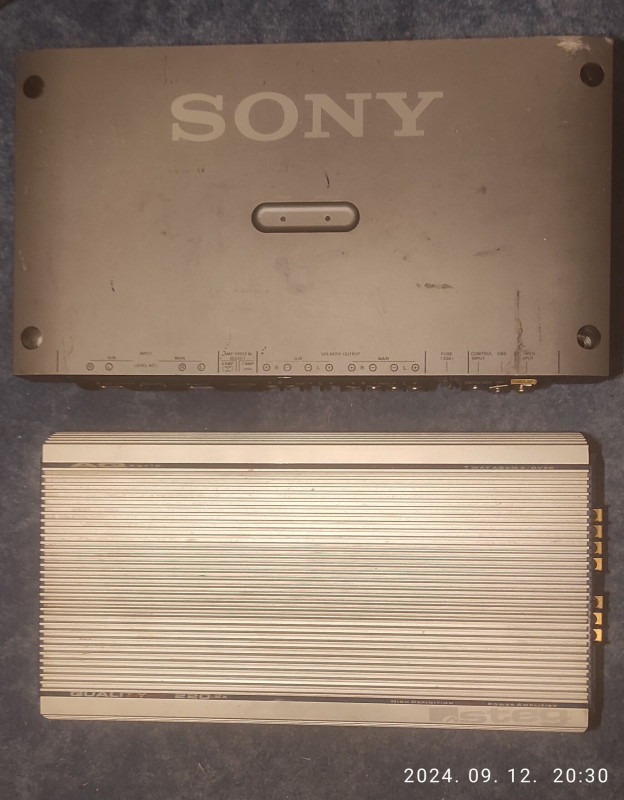

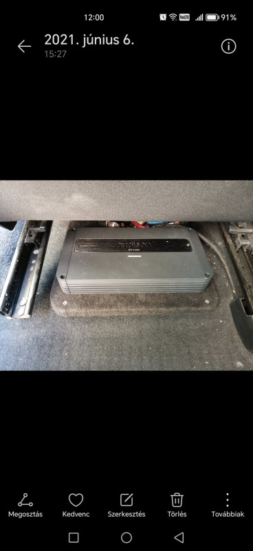

Mitől lehet az, hogy a Phoenix Gold pre out kimenetét az Emphaser-re kötöm akkor letilt az Emphaser?
Piros a led, protection módba kerül.
Néztem, hogy nincs zárlat az rca kimenten. -

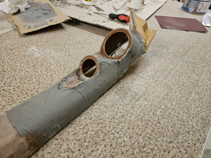

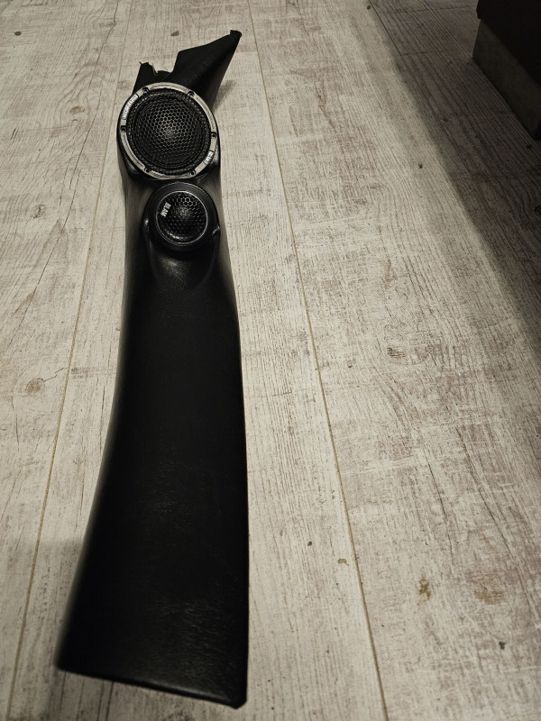

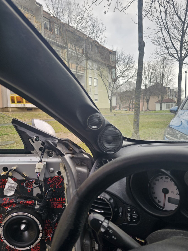

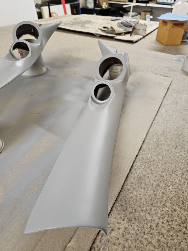

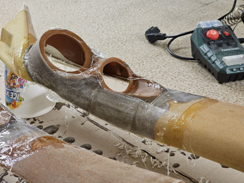

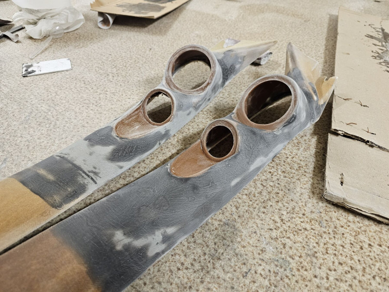

Egy tökös 16 centis mélyközép, TÉNYLEG kelően merev dobozban:
A két belső 18-as pozdorján kívül még egy 9-es MDF, a biztonság kedvéért.Tudom, hogy autóban ilyet nem lehet, de minél inkább közelíteni érdemes hozzá. Amíg a mélyközép azt a részt mozgatja, amire fel van szerelve, addig egyszerűen nem lesz mélye, dinamikája. És ha jól gondolom, te éppen ezt szeretnél, ezért gondolkodsz 3 útban.
Az üvegszálas, műgyantás panel meg tud oldani elhelyezésbeli gondokat, egy magasnak kellően merev, egy 10-es középnek, bármennyire is van merevítve, mondjuk azt elégséges, de ennyi.

troll81 #78590 üzenetére
Eleinte fél passzívban használtam a rendszert.A magas és a közép volt passzívba kötve,a mélyközép pedig aktív volt.Így az idő korrekció is használható volt valamelyest.Mondjuk én DSP-s erősítót használok,most már kettőt is.Mindent össze vetve van 18 csatorna,amit használhatok.Abból 11-et használok is,full aktívban.Teljesen máshogy szól így a rendszer,mint a passzív megoldásnál.A lényeg,hogy ha megcsinálod az A oszlop takarót ezzel a műanyaggal,akkor adj neki tömeget,vagy keverj valamit a műgyantába,vagy rezgéscsillapítózd,hogy ne rezonáljon és ne szóljon szarul.Én mindkettőt megcsináltam.

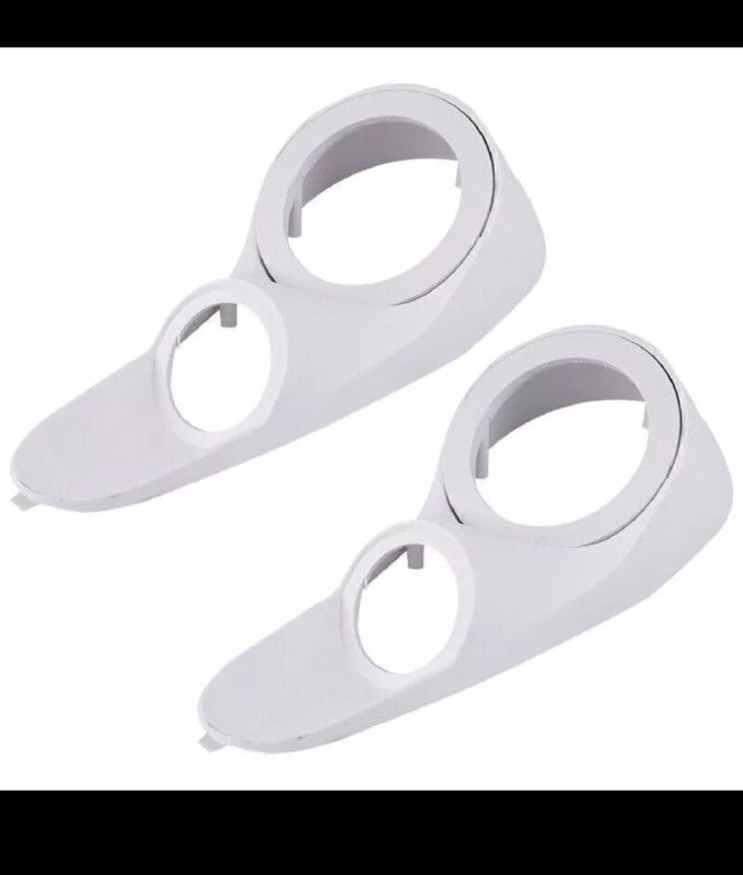

Egy ilyen kereten gondolkodom az optimális elhelyezés miatt.
A hangszórók elhelyezése segít a könnyebb helyes beállításban?
A három út passzív beépítést így jobban kivitelezhetőnek látom.

troll81 #78569 üzenetére
A 3 út passzív váltásnál ugye alapvető probléma, hogy nagy távolságra lehet csak beépíteni a hangszórókat és gyakran nem is egy irányba néznek. Emiatt nagy valószínűséggel jó nagy fázishibákat fog produkálni a rendszer, ami marha sok kísérletezéssel korrigálható, de milliószor egyszerűbb egy DSP és hangszórónként egy erősítőcsatorna.
Aztán a váltás. Két útnál a gyári keresztváltók elég jól belőhetők arra, hogy a két hangszóró kábé egyformán szóljon mondjuk + - 3dB állítási lehetőséggel, meg hogy melyik frekit vegyük le a magasról. Másra nem igazán vállalkoznak.
Három útnál van egy középsugárzó, amit alul és felül is kell vágni, szintben illeszteni a többihez, úgy, hogy a gyártó nem fogja tudni, hova kerül beépítésre, szóval a gyári váltó még sokkal messzebb lesz az ideálistól. Aztán majdnem biztos, hogy lesz olyan tartomány, ami egy notch filtert érdemelne, de az ugye nem lehet univerzális, csak egy adott hangdobozhoz lehet méretezni, ami adott esetben egy egyedi ajtó. Na azt kimérni, megcsinálni szintén nem egyszerű. -

Sziasztok.Bekötöttem a Zapco ADSP-t és tökéletesen működik.Viszont egy hollywood volt mérős elosztóblokkot használok,amin van 2 db led is.Az normális,hogy gyujtás levétele után is világít a 2db led?Mennyire kell attól tartanom,hogy leszívja az akksit?
Speeedfire
Speeedfire #78458 üzenetére
Úgy néz ki a múltkor elkiabáltam. Valami nem okés még mindig.
Cseréltem IC kábeleket is, az első szett erősítőit oda vissza cseréltem. Emphaser és Phoenix Gold.
A dsp-t az itthoni hifivel is kipróbáltam, és alig volt hallható zaja.
Ami még érdekesség, hogy a tápon zárlatot mértem. Leszedtem mindent és úgy is. Az akkunál mértem egyet, és ott is. Az akku pár hónapos (varta agm), nem hinném hogy onnan jönne ez.
Szóval lehet, hogy van valami zárlatos eszköz, ami az akkuhoz megy, az meg tovább a hifire. Bár nekem ez nagyon fura.

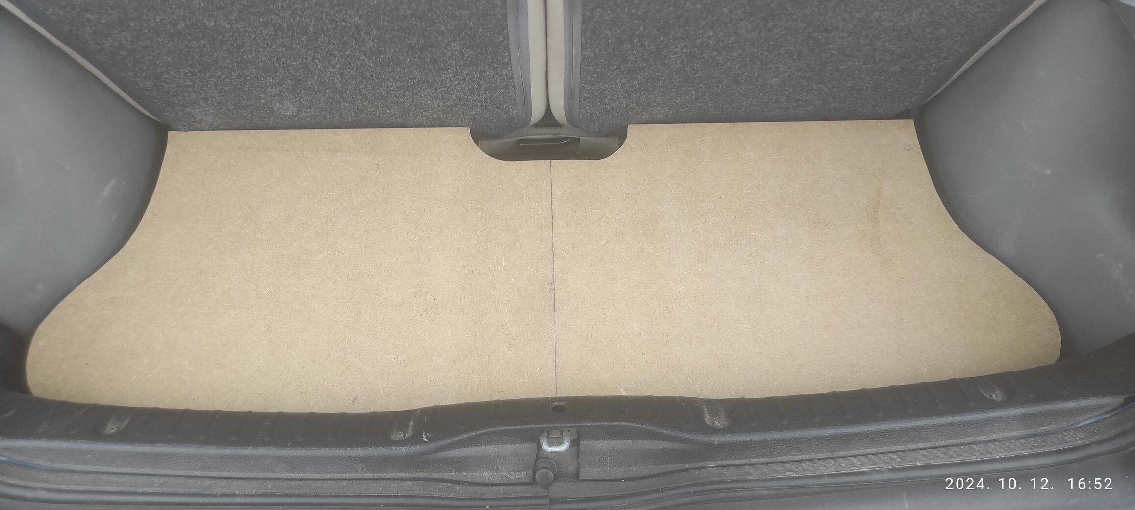

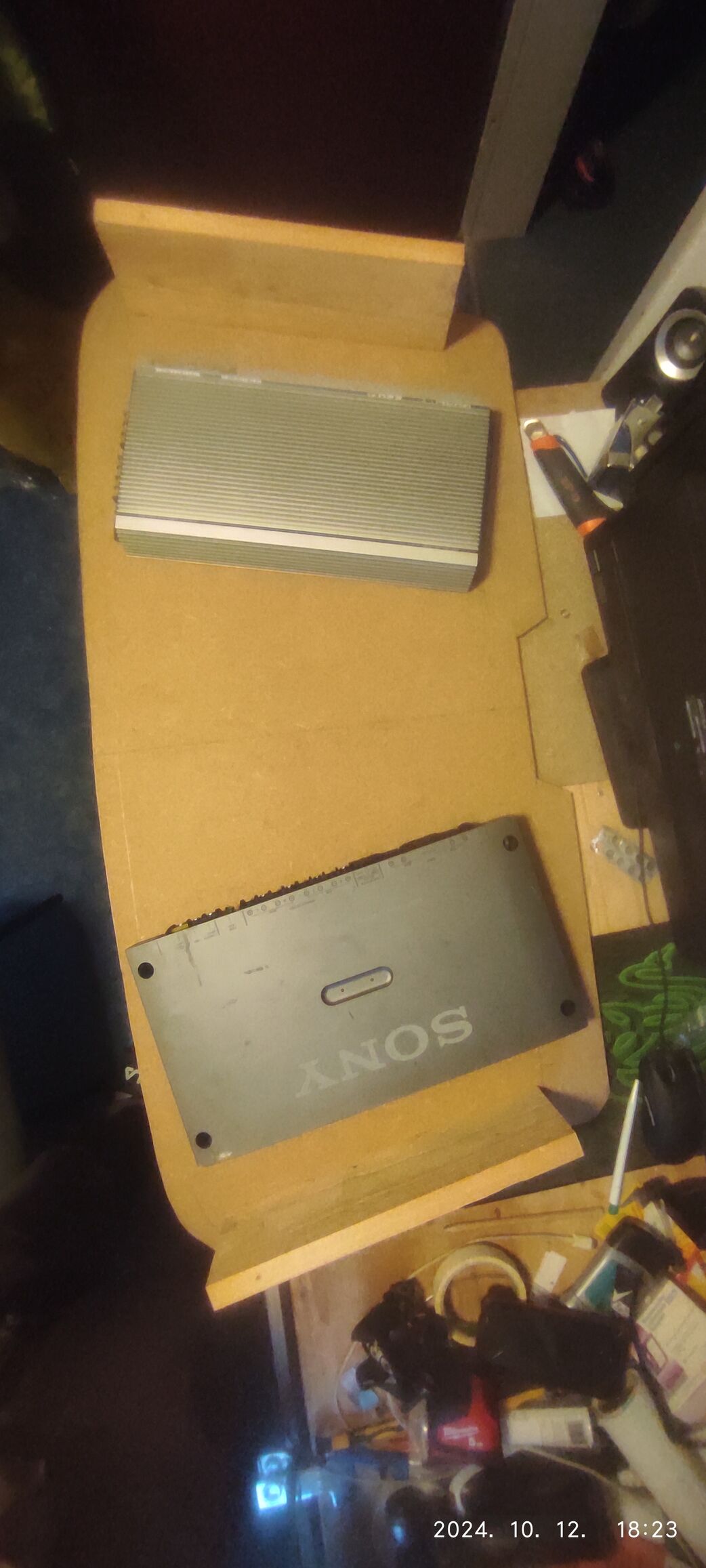

[kép] [kép] [kép] [kép] [kép] hozzá kezdtem a Twingo csomagterhez.
Egy 20ah akut agm be tennék a két erősítő közé.
Az RCA kábelek fentről jönnek le középen.Az áram a bal oldalon .
A hangszóró kábelek sehol sem fognak semmivel kereszezodddni.
A kasztnihoz testeljek csak vagy negatív is jöjjön hátra a kis akura? -

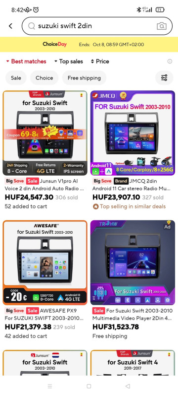

Sziasztok! Feleségem suzuki swift 2005 autójába szeretnék 2din fejegységet. 1din macerás lenne. Olyat néztem ,ami androidos normál képernyős. Sajnos itt Magyarországon nem találtam olyat ami normálisan néz ki , esetleg érintőképernyős. Bluetooth lenne fontos youtube music-al.
Aliexpress-en látom 2 fajtát Junsun és JMCQ(Milyen hangzatos nevek)
Valakinek van valamelyikkel tapasztalata? Köszönöm! -

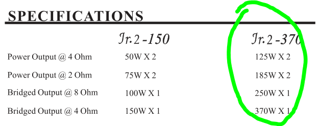

Tervezem egy uDimension ProX mélysugárzó vételét, ebből létezik 2x2ohm (ProX 210) és 2x4ohm (ProX 410) tekercsű változat is.
Egy kétcsatornás Jr2-370 fogja hajtani.
A kérdésem az, hogy melyik hangszórót vegyem a legnagyobb teljesítmény eléréséhez?
Én a 2x2ohmos sorbakötve verzióra tippelek, de erősítsetek meg, hogy jól gondolom. -

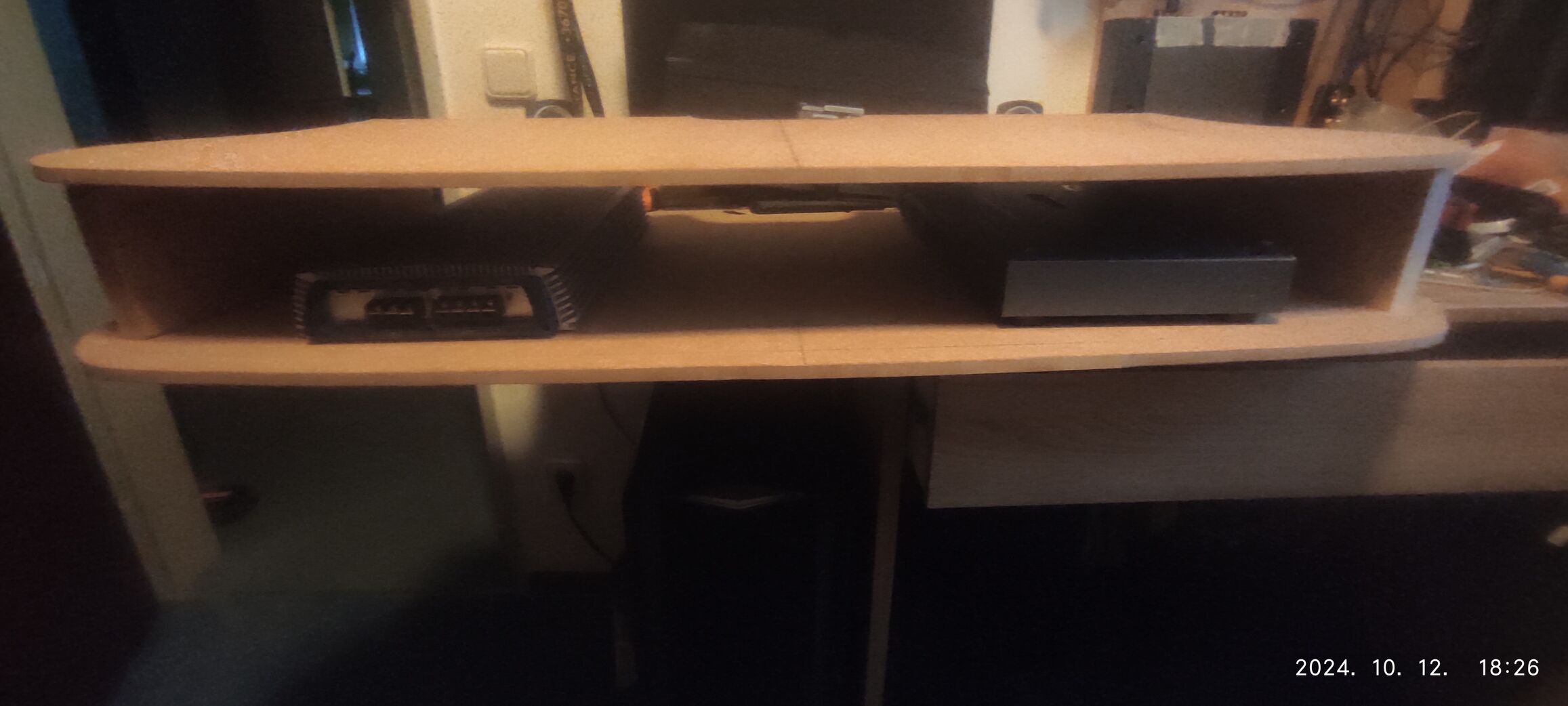

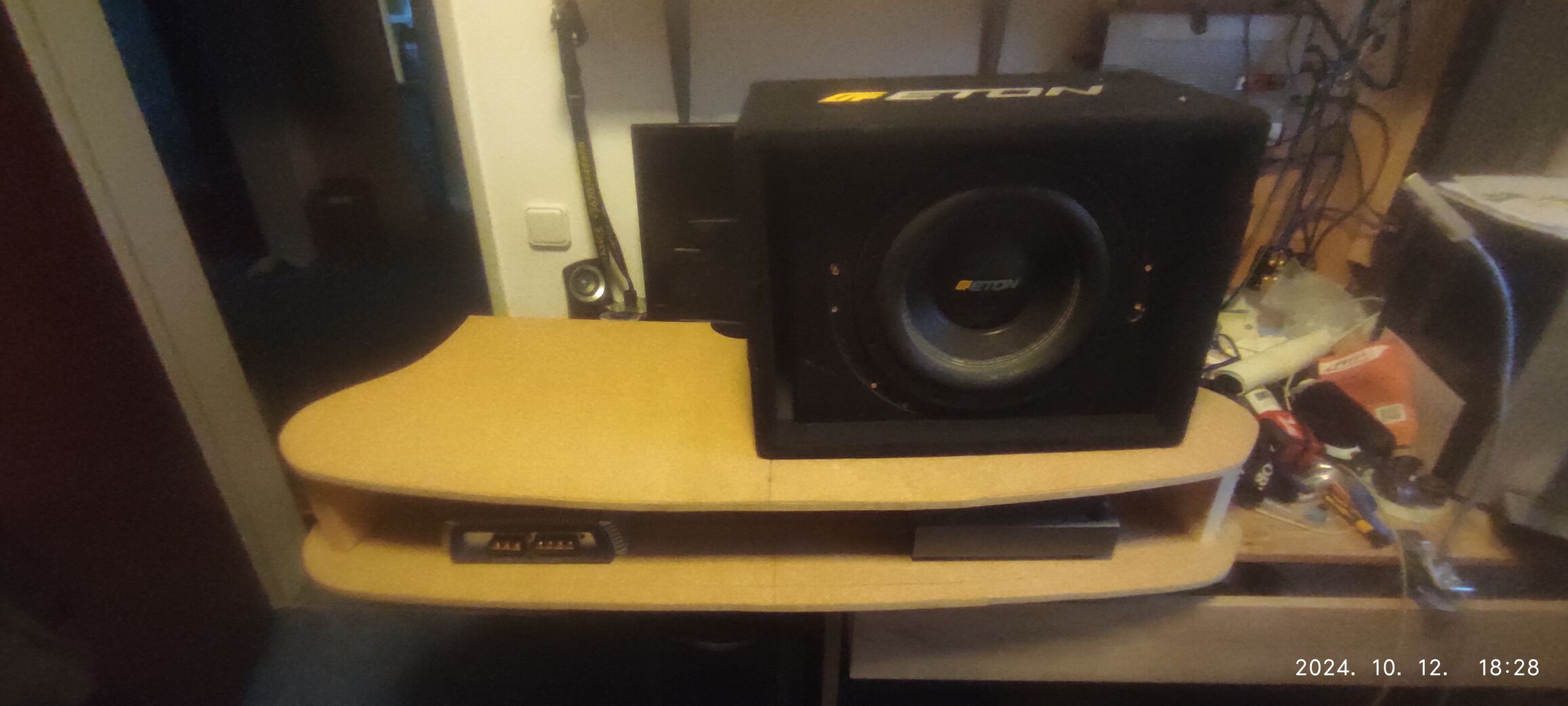

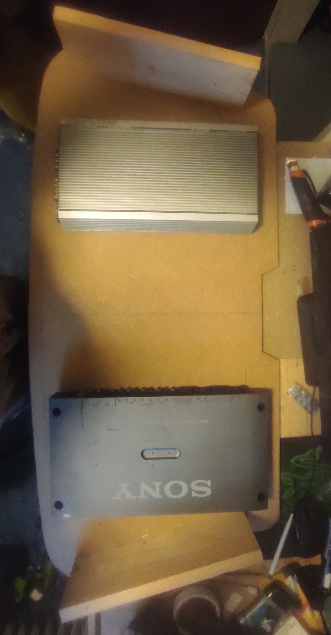

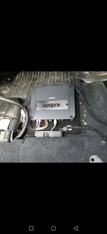

Sziasztok ülés alá belépéssel érdekelne minden tapasztalat.
Szeretnék 2 erősítővel megoldani egy beépítest.
Ma megyek próbálni a kocsiba.a probléma hogy nem vennék új kisebb erősítőket.
38 cm hosszú és nem tudom hol lehetne értelmesen elhelyezni mert kapna egy 30ah akut hátra .
Vagy, a teljes csomag tér be áldozom.
