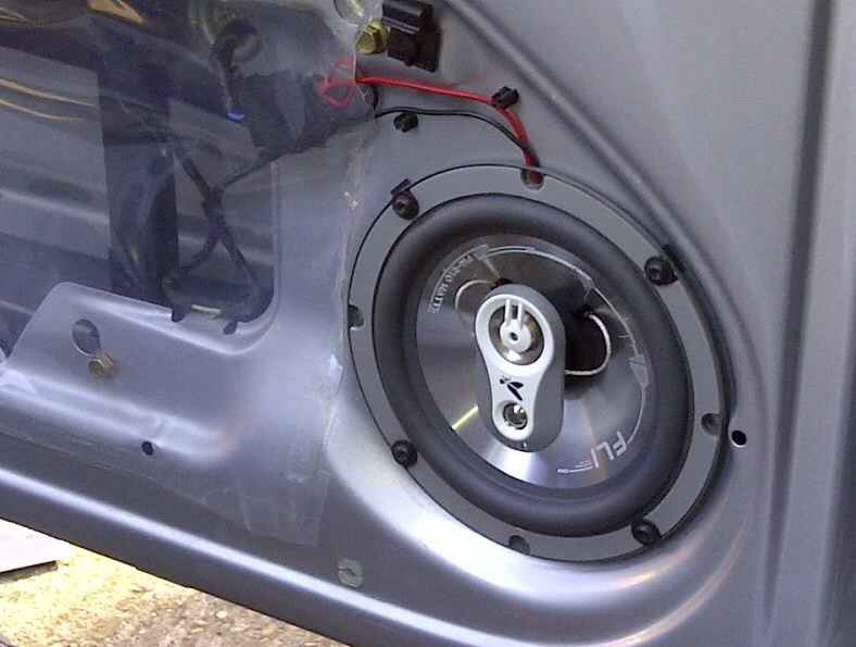

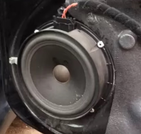

Ciccuka
Joe fiú #57946 üzenetére
Ez a gyári kódja: 1HO 035 411 A
Csak rá kell nézni és meg kell hallgatni élőben (1 vs 3 utas), nem lesz nehéz felülmúlni. A gyári pedig nem Blaupunkt. A segédkeretre mindenképp szükség van, mert a gyáriban jóval laposabb a mágnes, így nem férnek ezek a modernebbek (az adott autó fórumaiban olvastam).Blaupunkt GTx 663 Beépítési mélység: 56 mm
Joe fiú
Ciccuka #57945 üzenetére
Engem nem kell meggyőznöd, én ismerem, tudom, használom is. Magadat győzködheted, de ha nem hallgatsz arra akinek van tapasztalata akkor mi értelme? De még mindig nem írtad le pontosan milyen autó, mert pl. Golf3/4, Skoda Octavia 1/2-be nem kell semmilyen keret. Azt se írtad mi az elvárásod? Ha simán annyi, hogy a gyáritól jobb legyen akkor csalódni fogsz mert nem lesz jobb, ha a gyári tönkrement és nincs költségvetés jobbra akkor jó lesz, de akkor sem lesz jobb, ezek a tények.
Egyébként kíváncsi, vagyok, hogy a kép alapján hogy döntötted el, hogy jobb-e? Miben nyílvánul meg?
Ciccuka
Joe fiú #57944 üzenetére
Nézted a képet? Ott látható, hogy milyen vacak van benne. Kizártnak tartom, hogy ne lenne jobb, amint kinéztem.
VW:
Blaupunkt:
Volkswagen hangszóró beépítő keret pedig mindenképpen kell, hogy normálisan legyen felfogatva az első ajtóba, mert ezek jóval mélyebbek lehetnek, mint a gyári.
Joe fiú
Ciccuka #57943 üzenetére
Tudom milyet kell elképzeléni VW van nekem is, de a pontos típussal megspóroltunk volna pár hszt. Nem kell keret, mert szabvány a méret, simán bemegy egyéb 16,5-es szett. Ha a keret 10k mindegy mit veszel, de ha azért veszel, mert jobb lesz a gyárinál akkor csalódni fogsz. Egyébként a Blaupunk OEM beszállító a VW-nek hangszórók terén, szóval ha rosszabb nem is lesz, de ugyanazt kapod, kivéve hogy talán halkabb lesz.
Joe fiú
Ciccuka #57941 üzenetére
Továbbra is tartom magam ahhoz, hogy még a gyárihoz képest is visszalépés lesz, hangélményben mindenképp mert ugyan nem írtad milyen VW, de igencsak komponens szokott bennük lenni( külön mélyközép+ magassugárzó) ahhoz képest egy ilyen triax-coax megoldás visszalépés, de ha csak ennyit szánsz rá akkor gyakorlatilag mindegy mit veszel, egyik sem lesz jobb. A következő lépcsőfok olyan 18-20ezer körül van Gladen Alpha 165,Audio System M165 és társai körében.
Ciccuka
Joe fiú #57940 üzenetére
Blaupunkt CD51-hez (4x45W).
