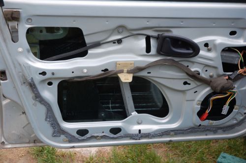

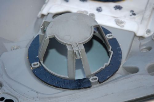

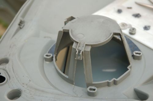

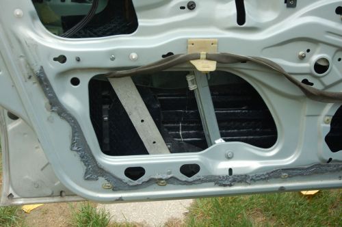

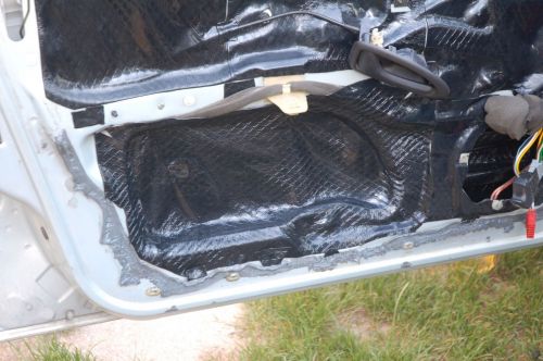

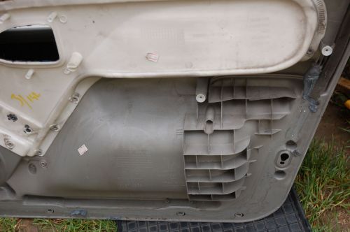

Általában nem szoktam dokumentálni a beépítéseimet, de ezt muszáj veletek megosztanom, mert a Thalia/Clio szigetelése valami orbitális nagy szívás.
Aki ilyenfostalicslkábaautóba akar tisztességes hifit építeni, az legyen nagyon elszánt, mert a tervezők jó édes anyjának emlegetése eléggé gyakori lesz (vagy inkább vegyen más autót).
Szóval elhatároztam, hogy normálisan szigetelem az ajtót, mert ez eddig csak hellyel-közzel volt megcsinálva Soudabanddal. Most vettem egy csomag Amortson szigetőlapot és nekiláttam. Bár ne tettem volna!Első és legnagyobb problma, hogy az ajtó lemezén van egy marha nagy lyuk, amit nem lehet csak úgy egyszerűen "betömni", mert belelóg a kárpit térképzseb része.
Ez pedig a kárpit és az az jó nagy "hupli" a hátulján, ami több, mint 5 cmt-t belelóg a legynagyobb szerelőynyílásba:
Többen is ajánlották itt, hogy üvegszálas gyantából csináljak egy negatív formát, majd azt az ajtóra rögzítve, már megtartja a szigetelést.
Én más megoldást választottam: Adva volt egy fix pont a lyukban, az ablak veztő sín.
Fogtam egy 2mm-es alumínium lemezt és addig hajlítgattam, amg be nem tudtam csavarozni oda egy második merevítésként.Erre és az ablak vezető sínre már fel tudtam nagynehezen applikálni a szigetelőanyagot, de így is őrületesen nagy szívás bolt pontosan behajtogatni oda.
Annál is inkább, mert mögötte csak 5mm hely van közte és a leengedett ablak között.
2 napi munka eredménye:
Imádkoztam, hogy a leengedett ablak ne ragadjon hozzá a szigetelőlap szabadon maradt hátuljához.És ezzel még nem volt vége:
Úgy van kialakítva az ajtó, hogy a hangszórót nem lehet közvetlenül az ajtóra csavarozni, csak a kárpitra és azon keresztül az ajtóra. Ugyanis a hangszóró rögzítési pontjai egyúttal a kárpit rögzítési pontjai is az ajtóhoz. Külön szerencsétlenség, hogy ilyen kis "lábakon" támaszkodik fel az ajtóra, mellettük simán akusztikus rövidzár alakul ki.Ezért még a felerősítő pöckök közötti helyet is fel kellett töltenem szigetelőanyaggal, hogy a hangszóró az ajtóba dolgozzon, és ne a kárpit alá. Erre még jön egy réteg holnap, + gazdagon kap majd hangszórógyurmát is:
Most már nyagjából a célegyenesben vagyok, de majdnem 3 napi munkám van ebben az egy ajtóban.
És még akkor hátravan a másik ajtó. Lehet, hogy el sem kezdem inkább. -

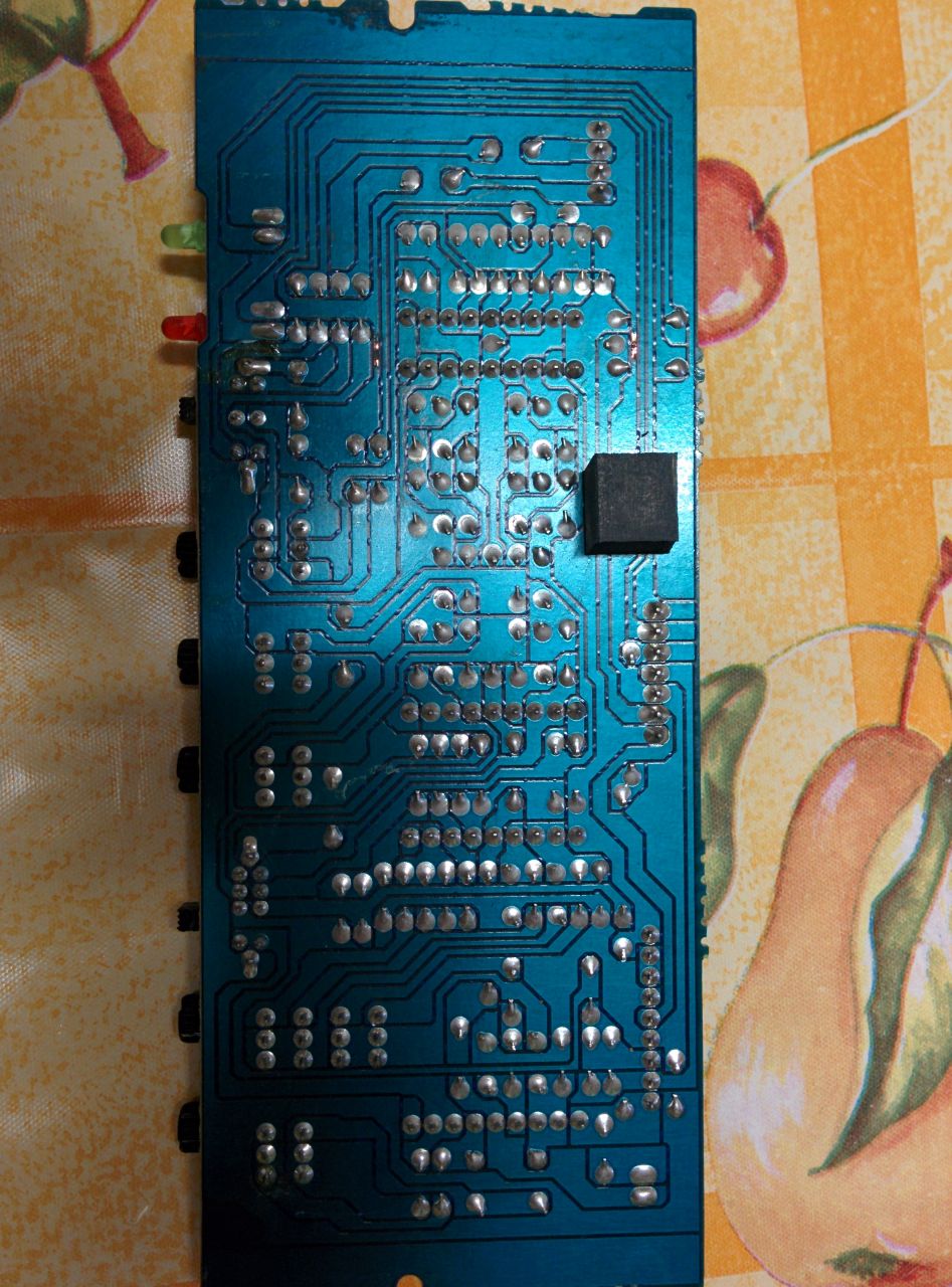

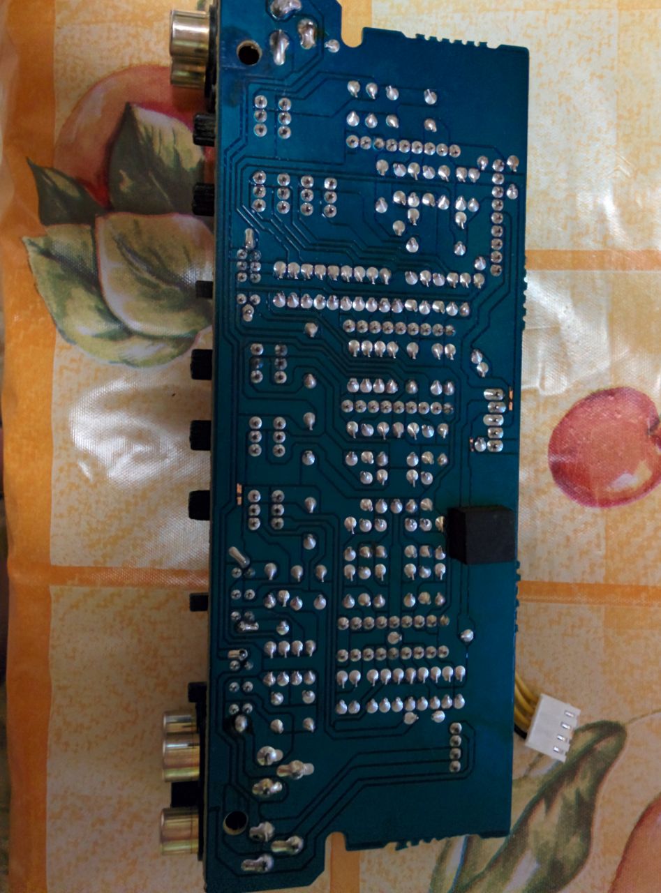

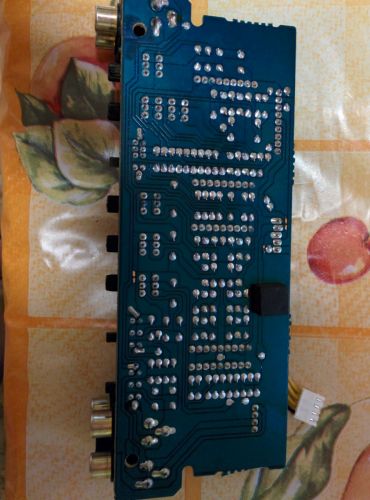

LógaGéza
Szétszedtem a KAP43-am, hátha látok benne valamit a minimális elektronikai hozzáértésemmel - hát láttam is:
Az első a bemeneti panel, a második a szabályzó panel. Pár helyen fel van pattanva a NYÁK... Most nem tudom, hogy direkt ilyen-e (erősen kétlem), vagy hogy mitől pattanhatott fel - félek, ha összeforrasztom, akkor többet ártok vele, mint használok.
Nem tudom vannak-e elektronikában járatos emberek erre fele, szerintetek mit csináljak? Tudom, hogy ebből szinte lehetetlen megmondani, mivel látni kéne, hogy mi hova megy, de hátha
