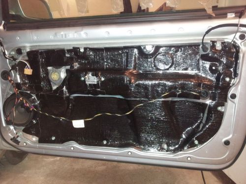

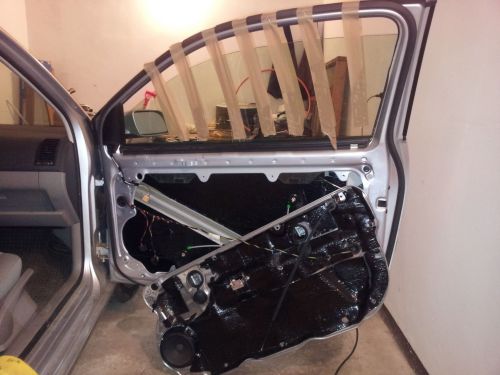

Na adódott egy kis gondom. Hétvégn szétszedtem az autót ugye (VW Polo 9N 3 ajtós), és a bitu lapozásról tettem is fel képeket. Na, ahol elakadtam, az a hangszórókábel (Cordial CLS 225) behúzása az ajtóba. Ugyanis sehogysem lehet szépen megcsinálni, vagy ki kell fúrni az ajtót (aztán beázik, szétrohad, nemjó), vagy a gyári csatlakozón keresztül átvinni valahogy az egészet, de az olyan összegbe kerül (ahhoz már szerelő kell, és sok-sok munkaóra), hogy annyit nem tudok rászánni. Beszéltem erről egy autóhifi boltossal (a tulajjal), és ő mondta, hogy egy 30k-s első szettnél (AS Radion 165) ő hozzá nem nyúlna a gyári hangszóróvezetékhez az ajtóban, még alapból sem, nemhogy ilyen esetben. Szóval. Úgy néz ki, használnom kell a gyári vezetéket az ajtóban. A tervem az, hogy az ISO csatitól kötném be a Cordial-t, és vinném hátra az erősítőhöz. A gyári kábel ugye nem túl hosszú az ajtótol a fejegységig, de ugye minél hosszabb, annál vastagabb kell, és akkor már a csomagtartóig vastag menne. Használjak ISO csati átalakítót, vagy vágjam le, és forrasszam rá a kábelt? Aztán még az sem világos, hogy az ISO csatitól hogy megy szét a kábel a mélyközépre, és a magasra, mert ugye mélyen van a műszerfal mögött minden. Gyári hangváltó szerintem nincs, mert a csipogókra van forrasztva egy pici kondi, ami gondolom felülátersztő szűrőnek van bekötve. Mindenképp bontsam ki az egészet, bogozzam ki a gyári kábeleket, és úgy kössem be a hangváltót, vagy mi legyen?

Háááát... b.szki ez nem volt egyszerü...
Ajtó panel leszedés, ajtó szétszedése, mérés, szabás, elhelyezés, hőlégfúvózás, festékhengerezés... de legalább a jobb első már nagyjából kész van, persze még vezetékezni, hangszórót cserélni, összerakni... aztán a bal, aztán az erősitő, aztán a fejegység... holnap is szép napom lesz... nagyon kiváncsi leszek hogy szól majd!!!
Na most már megyek aludni, holnap korán kelek...
