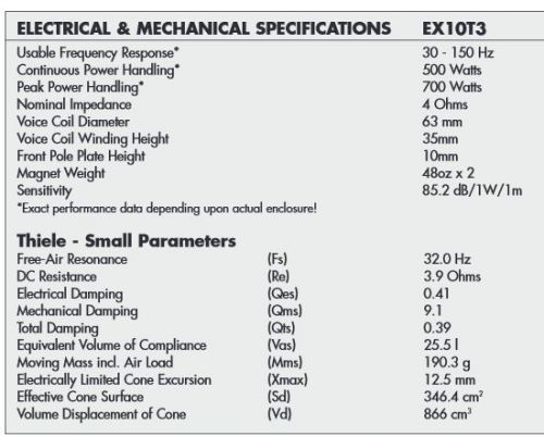

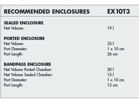

Próba erejéig az emphaser ex10t3 szub egy kb 30-32 literes reflex ládába került,de keveslem.
30 as mélyből szeretnék valami olyat amit ha szolidan hajtok legyen minőség , ha pedig kell az erő akkor legyen benne
Egyenlőre még kérdés hogy zárt vagy reflex lesz.Nemrég 2db 30cm -es DLD -122 volt 2 ohmra kötve de elfoglalta az egész csomagtartót,erő az volt ,sőt az már sok is volt.

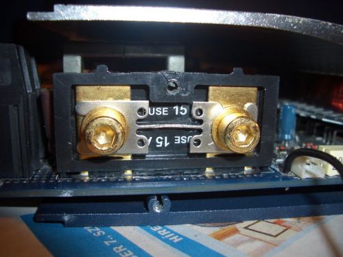

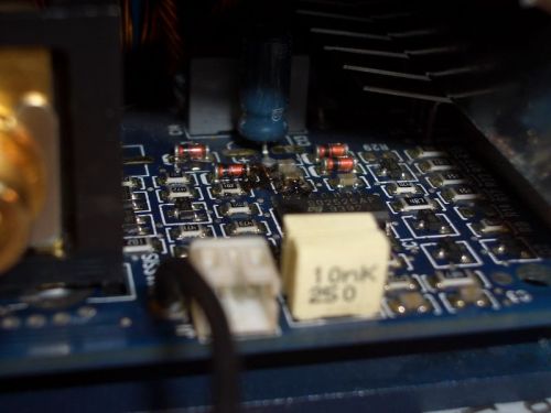

Sikerült beszereznem biztosítékot az Audison SRx4 erősítőmbe. A Hififutár-nál vettem 15A-es miniANL biztosítékot. Egyedül Connection(Audison) gyárt ilyet (15A-eset), még eBayen, Aliexpressen sincs más. Csak azért írom, ha más is ilyen helyzetbe kerülne.Leszedtem róla a műanyag burkolatot, így már simán felment a régi helyére:
Azonban sajnos nem csak a biztosíték ment ki
Az új bizti beszerelése után, amikor vissza akartam kötni a tápot, elkezdett szikrázni, megijedtem és gyorsan kihúztam, de amperszag és egy kis pukkanás lett az eredmény. Szemmel látható "sérülés" is van:
Vége az erősítőmnek? Van esély a javításra, vagy nem is érdemes foglalkozni vele?
