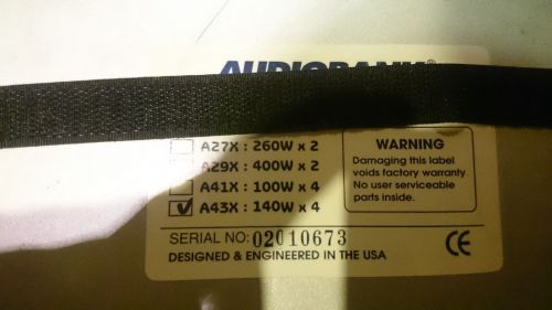

Hali!
Ismerőstől lenne egy ilyen erősitő.
Audiobank monitor series,Ultimate Audio Force.
Sok mindent nem tudok róla.
A43X 4x140watt,duplán hidalható. LPF/HPF szűrők mindkét oldalon.évek óta nincs beépitve.A Pioneer GM-A3602 erősitőt cserélném le a fent emlitettre.
Pionner TS-WX305B ményomót szólaltatna meg.Arra gondoltam talán jobban járnék vele mert az elő szettet is meghajtaná.
Mivel nem értek hozzá szeretnék némi segitséget kérni érdemes-e vele foglalkozni.
Szerintetek mennyit lehet ezért ajánlani?
