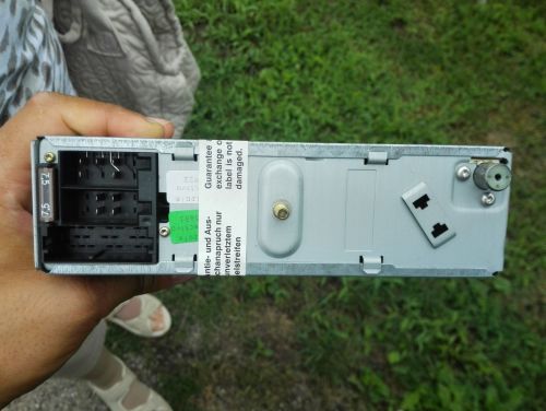

Solad
Az a szitu állt elő, hogy valami alkalom szülte
baromtolvaj szétbarmolta a Fabiám gyári rádióját, így cserére kényszerülökA régi hátulja így néz ki, van ugye a kéz ISO-csati plusz a BNC-szerű, valszeg az antennának (bocsi, lényegében fingom sincs a témáról).
Bementem egy helyi általános elektronikai üzletbe, de ott minden egyes készleten lévő rádión volt 2 RCA dugasz is, gondolom kimenet. Mivel a helyi eladó volt az egyetlen nálam is kevésbé hozzáértő, így hozzátok fordulok.
Fognak-e engem azok zavarni ha veszek egyet, vagy simán megoldható a 2 ISO csati segítségével a bekötés? Esetleg átalakítózni kell?
Ha esetleg valakinek konkrét típusjavaslata is van, aminél nem kell szenvednem, azt is örömmel veszem. Nem igazán szeretnék vagyonokat költeni rá, lényegében a legolcsóbb kompatibilis megoldást keresem hogy ne kelljen kussban vezetnem
Köszönöm!
