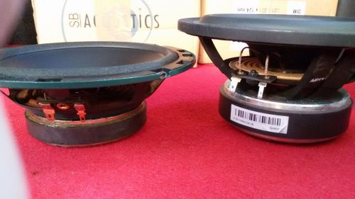

Most kivettem a kiéget hangszórót az első ajtóból, sajnos max. 45mm mélységű hangszórót lehet berakni barkácsolás nélkül. Ilyen slim 165-ös hangszóróból melyik ajánlott? -
