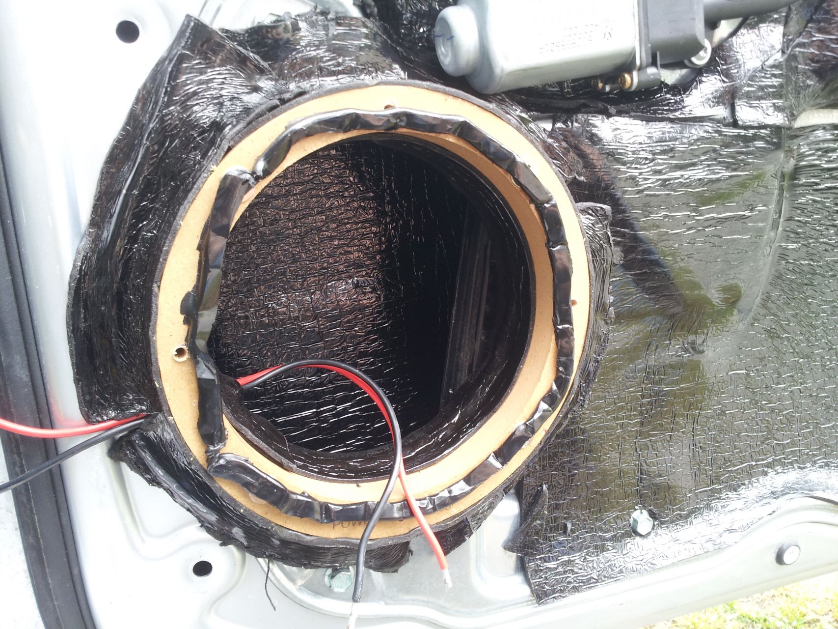

Most jut eszembe, hogy pénteken összeraktam az ajtókat, és így nézett ki a beépítő gyűrű közvetlenül a hangszóró felhelyezése előtt:
Tettem kivülről is, és belülről is bitu lapot a kiemelőre, és alá, meg rá is butil szalagot. Jó lesz így? Nagyon remélem, mert már nagyon nincs kedvem szét szedni... azért csúnya lenne, ha ez még kifújna valahol a kiemelő mellett nem?? Ja, és mint láthatjátok, igen egyszerűen oldottam meg a kábelezést, de nem tudtam jobbat, max ha használtam volna a gyári kábelt, de azt meg nem akartam... a kábelt egyébként (ami egy cordial CLS225-ös, csak leszedtem a külső borítását, mert nem fért el) ráforrasztottam a hangszórókra.
