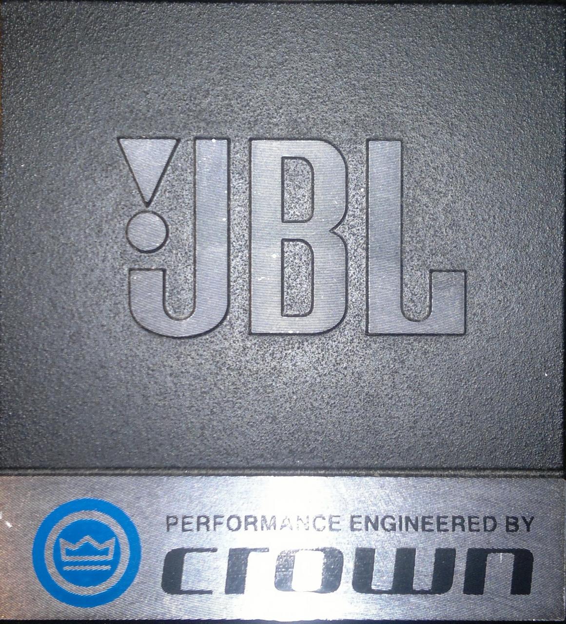

Nkboy
Én sem mondom, hogy normális, de a jelenség létezik.
Bekapcsolom, szól a zene szép halkan, ha hozzáérek, hallani, ahogy nekiáll susogni, pattogni a hangszóró. Meg mint mondtam, ha testhez ér, elhallgat, és kivágja a biztit.
Peti66:
Ezeken már túl vagyok. RCA, hangszóró kábelek, lehúzkodva, a jelenség továbbra is fent áll.
Mihelyst lesz időm, amiket javasoltatok azt kipróbálom, előbb utóbb csak rájövök / jövünk mi a hiba forrása.
Nkboy
Peti66 #26762 üzenetére
Köszi!
Megpróbálom.
Attila666
Meglesem, amiket javasolsz. Az alját azt már levettem, amikor csattogtatta ki a biztiket, de semmi rendellenességet nem láttam, persze amit szemrevételezéssel észrevehető.
Közben azon gondolkodom, mintha a régi erősítőm is produkálta volna ezt a jelenséget. Csak az nem ebben az autóban volt.
Peti66
Nemrég volt itt is egy kis szösszenet tőlem,ami a negatív ágon megjelenő feszültségről szólt.
Rejtélyes galvanikus áramok.Létezhetnek,persze mindenki rávágja egyből...ÁÁÁÁ nálla nem...
De,előfordulhat,hiába vittél külön testet az aksihoz.Egy próbát tehetsz.Vedd le a karosszériára menő testet.
Az aksin csak az erősítőre menő + - legyen/menjen.A fejet meg szintén ezzel a módszerrel kell megtáplálni
Fej fémesen ne érintkezzen,ugyanúgy az Rca-k,ha fémdugósak szintúgy ne érjenek fémhez...
Az is lehet,hogy az erőn belül test problem van,és valamelyik Fet lábánál adja a testet a háznak... -
Nkboy
Jelenleg nincs letestelve
Kasztni és erősítőház között, 22 volt mérhető. Valami kóbor áram van a drágámban.
Peti66
Megy rá három darab vezeték.
12+
negatív (test)
meg egy remote szálEzt olyan rosszul bekötni, szerintem nem lehet. Ha meg fordítva kötöttem volna be, akkor az erősítőnek annyi lett volna.
Nkboy
Tisztelt Szakik, hozzáértők!
Az normális, hogy egy erősítőnek a házán, feszültség mérhető, vagy valami zárlat van? Magyarul, ha az erősítő testhez ér, akkor kimegy a bizti.
