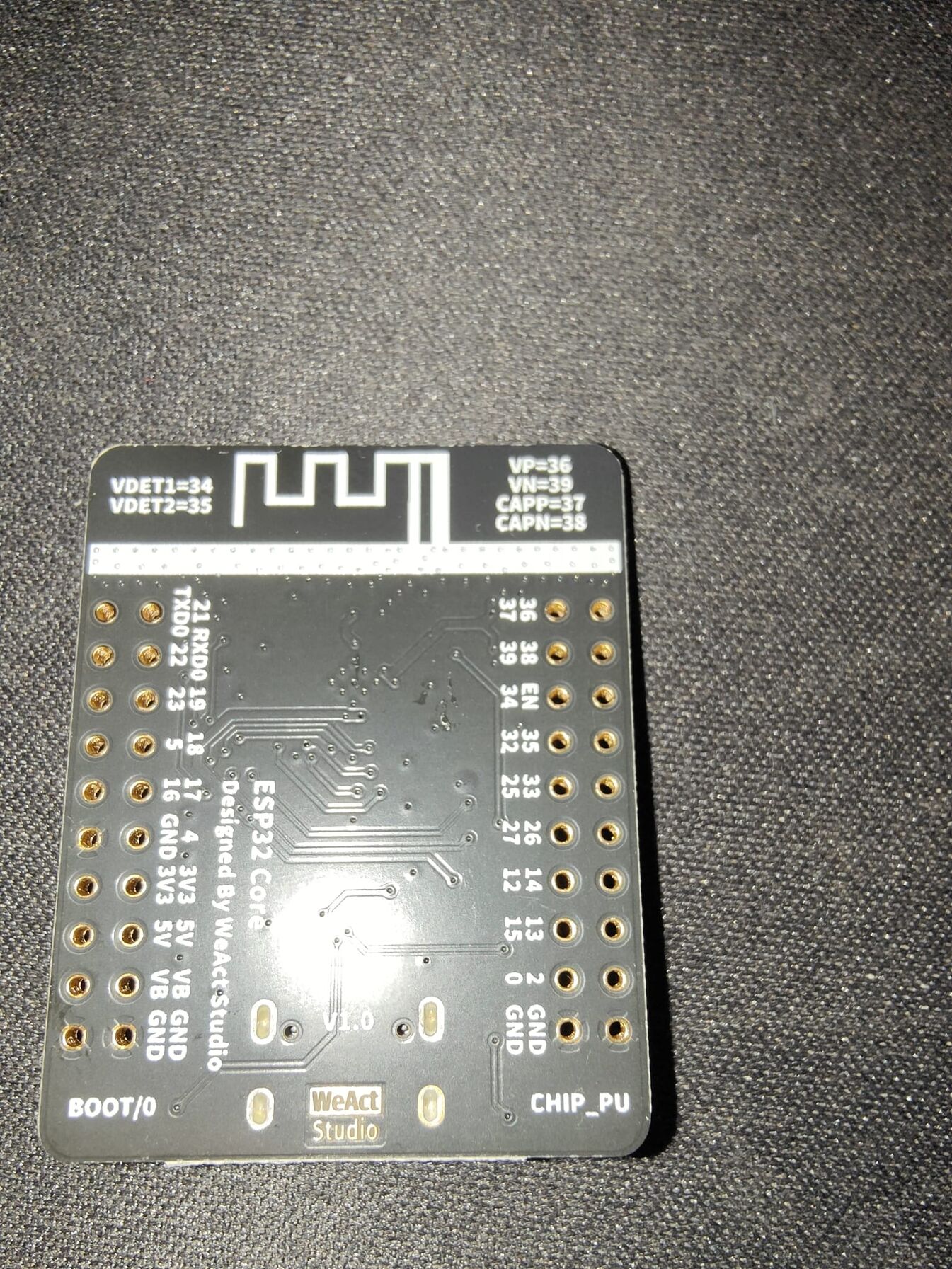

A nyákon ott van 4 db (nagyobb méretű luk) a tippem az, hogy ezt egy másik nyákhoz lehetne hozzáfogatni egy ámenő fém lemez mindkét oldalán való rözgítéssel fizikailag elforgatni majd forrasztani.. Nagyon macerás, kicsit olyan mint amikor az SD kártya fogadó fém házát rogzíted a nyákhoz.

Windows-on nem tudom ellenőrizni, de Linux-on nem jelez semilyen eszközt, ismeretlent sem.
Az USB-UART adapterem PL2303 (067b:2303), ez látszik is rendben.
Akadt a kezembe még egy ESPDUINO-32, ezen FT232 (0403:6001) jelenik meg.
De az ESP32-WROOM semmit nem mutat.Amúgy csak egy kérdés ... a download-módba rakásnak feltétele egy aktív usb kapcsolat is?
Eleve tápot adva neki a megszokott boot+rst megoldás nem elég hozzá?
Mert eleve nem érdekli boot-le, rst-le, rst-fel, boot-fel kombináció.
Folyamatosan a rajta lévő program indul el, de resetre láthatóan újraindul.
A nyomógombok jók.
De maga a download-mód nem elérhető rajta. -
cog777
Esetleg "Reset bootloader Mode" szeruseg ami Arduino-n van? En ezzel kinlodtam hogy feltoltsem a bootloadert, lehet hogy annak az ESP32-nek is van hasonlo modja amivel fel lehet eleszteni.
Meg B1-et GND-re kellett rakni es ugy megnyomni a reset gombot. -
"Nincs külső usb-uart eszközöd, amivel meg lehetne kerülni a board-ra integrált uart chipet?"
De, van valami (már nem emlékszem milyen chip) usb-uart adapterem, amivel anno STM32 BluePill esetében néztem a serial kimenetet.
"A géped nem változott az utolsó feltöltés óta? Biztos, hogy telepítve van a szükséges driver (pl. ch340)? Egyáltalán milyen uart chip van rajta?"A fene se tudja változott-e, de nem is számít. Egyrészt linux-ot használok, ott nem kell semmi külső driver. De nem is ez a gond. A probléma, hogy meg sem jelenik usb eszközként.
Linux esetében a dolog úgy működik (működne), hogy az lsusb kilistázza az usb eszközöket és az eszközök ID-ját. Az ID tartalmazza a vendorID és productID kódokat.
Ehhez csinál az ember fia/lánya egy udev szabályt, hogy milyen jogosultsággal/módon engedi elérni az adott usb hardvert és mehet is a móka.
Viszont egyáltalán nincs az usb listában az esp32.
De nem is csoda, mivel nem tudom átrakni flash/download módba.
Valami WifiAP cucc indul el rajta folyton, bármit csinálok.
Emlékszem, hogy anno valami wifi-hack dologhoz használtam, de a részletek már nincsenek meg.
"Nincs semmi se kötve-forrasztva a lapra? Ha a pineket ráforrasztottad, nem folyt meg az ón valahol és csinált rövidzárlatot?"Dev-board lévén csak foglalatban használtam. Minden forrszem tökéletesen tiszta. Nem ilyen jellegű lesz a gond. Illetve amikor rátoltam a jelenleg rajta lévő fw-t akkor jó volt és azóta nem változott semmi rajta hardveresen. Külsőleg is sértetlennek tűnik és láthatóan fut is rajta a fw.
Az STM32F4 sorozatnál bele-bele lehet futni olyan hibába, hogy megadja magát a DFU mód és usb-n keresztül nem lehet többé flash-elni. (bár 1-1 kivétel van speciális esetben)
Ilyenkor marad az uart vagy ami jobb, az stlink megoldás.
Viszont esp32 esetében ez a jelenlegi helyzet nekem teljesen új. Ezzel még sohasem volt ilyen gondom.Nem értem miért van ez és nem találom a megoldást, hogy download módba tehessem.
Használok majd másikat természetesen, de nem hagy nyugodni a dolog, hogy mi lehet ennek a baja. Ha nem tudom az okot vagy a megoldást, ez újra megtörténhet. -
