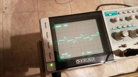

JozsBiker #18965 üzenetére
Én a min-max kiválasztás helyett inkább négyzetes átlagolnám (RMS) a 10 ciklus alatt vételezett adatokat, majd arra alkotnék "tapasztalati tényezőt".
A peak-to-peak értékek nagyon becsapják a mérésed, mert ugyanazt fogja adni akkor is, ha:
- Egy cikluson belül egy-egy mérés idejére leng ki a csúcs (tüske kapcsüzemű tápok esetén)
- Egy cikluson belül teljes szinusz hullám ideje alatt ment a terhelés (ohmikus fogyasztók)Gondolom a lakatfogó is használ valami mozgóátlagot, és emiatt nem egyezik a mérés a tieddel.
JozsBiker
Sziasztok !
AC áram mérésével küzdök, ZMCT103C modullal próbálom. ( A mérési elv hogy a ZMCT az érzékelt áramot átteszi a 0-5 V közötti tartományba, abból A0 -n digitalizálva mintákat veszek 200 ms -ig ( 10 ciklus ), a kapott adatokból kiválasztom a legkisebb és legnagyobb értéket ami ugye a szinusz alja és teteje, a különbségüket pedig szorzom egy "tapasztalati tényezővel" :-).
Odáig eljutottam, hogy ohmos terhelésnél ( izzó ) kb. annyit ír a soros monitorra amennyit a lakatfogóval mérek. Viszont ha ráteszek mondjuk egy szkópot mint fogyasztót már nagyon eltér a két érték ( lakatfogó: 0,3 A, soros monitor 0,8 A ). Valószínűleg mert nem tisztán szinuszos az áram ( lásd a képen a ZMCT103C kimenetének jelalakját ).
Tudna valaki segíteni mit kellene csinálnom hogy az Arduino is annyit mutasson amennyit a műszer ? Köszi. -
