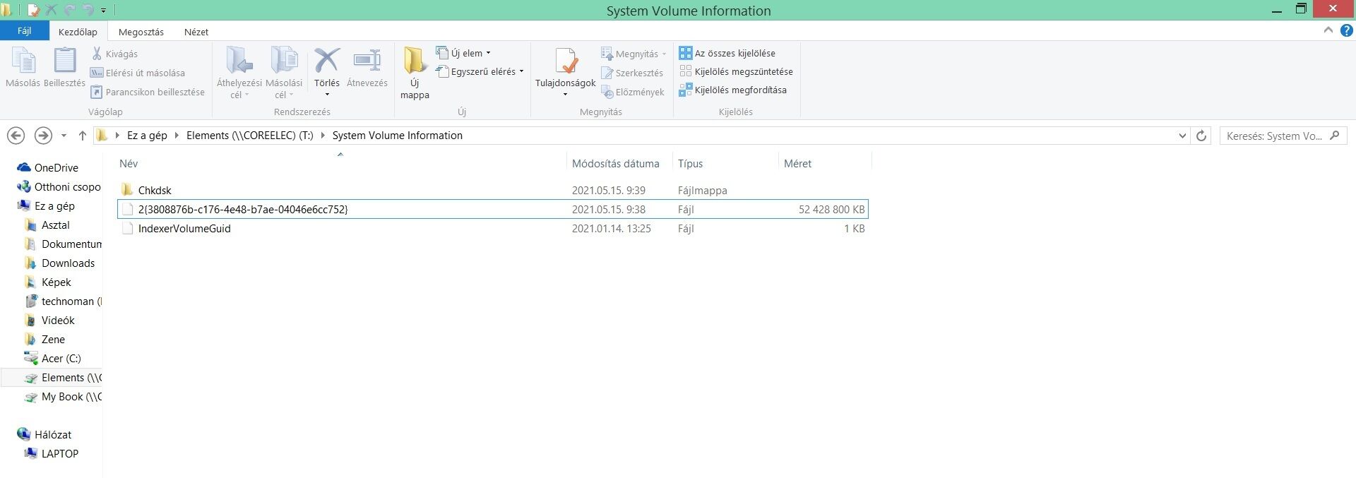

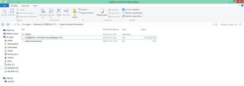

Technoman
Technoman #85333 üzenetére
De elképzelhető. Akkor nyugodt szívvel törölhetem, ugye?
Most már nem fogom formázni, mert baromi nagy adagról van szó (14TB)
Ha esetleg egyszer ext4-re formázom a vinyót, azt a későbbiek folyamán, a Windows (8.1) is felismeri?
Nem értek hozzá, hálózatban szoktam a lapitopról másolgatni és nem akarok két szék közé ülni. -

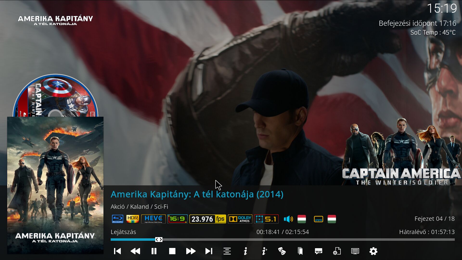

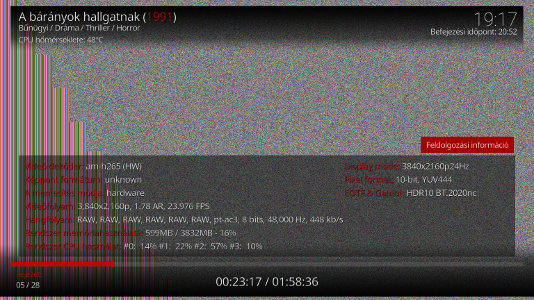

gyűrű
Beni2360 #85303 üzenetére
A CoreElec estuary skin VideoOSD.xml be ezt kell beszúrni a 15. sor után, aki a Video osd-n akarja látni a cpu hőfokot
</control>
<control type="label">
<visible>System.HasAddon(service.coreelec.settings)</visible>
<posx>230r</posx>
<posy>135</posy>
<width>300</width>
<height>50</height>
<label>[B][COLOR button_focus]CPU Temp: [/COLOR][/B] $INFO[System.CPUTemperature]</label>
<font>font12</font>
<shadowcolor>black</shadowcolor>
</control>
