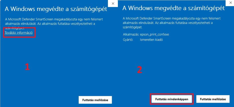

Sziasztok. Mai nappal kicseréltem a párnát, Epson L3060 gépbe. Azonban mikor a gifthubos programot el indítom, és kiválasztom a gépet, kér valami IP címet. Oda mit írjak? Illetve rámentem hogy "Detect Printers" , és nem találja. Hiába van USB-n csatlakoztatva, nem tudom megoldani
Esetleg Wifin keresztül kell?
pici79
Megoldódott

#9513
AKkor futtatod a python kódot: https://github.com/Ircama/epson_print_conf
Egyébként biztonságos. A warningot amiatt látjuk, mert nincs aláírva a program Microsoft által.
PociAti
Az illesztőprogramok az operációs rendszernek az alsó rétegeiig tudnak nyúlni, a védelem ezért figyelő őket különös figyelemmel. (Megvéd attól, hogy egy m$ által jóvá nem hagyott alkalmazás kritikus műveleteken végezzen.) Szokás volt illesztőprogramokon keresztül megnyomni a rendszert.
Viszont a GitHub közösségi ereje reményt adhat rá, hogy rendben van a kód. -

pici79
Sajnos az Epson conf korábban linkelt változatára azt írja a számítógépen, hoyg nem fut rajta. Egy Espon L1110-est szeretnék resetelni tartály csere után.
Tudnátok segíteni, merre tovább?
Win 10 Home fut a gépen.
