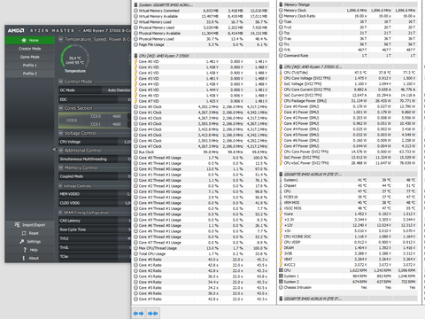

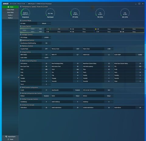

Nekem volt olyan hibám, hogy teljesen magától - bármilyen módosítás nélkül - a Ryzen Master alapjáraton is 1.1-1.4V-ot mutatott folyamatosan. Magasabb CPU hőmérséklet mellett. Semmit nem állítottam sehol. Erre csináltam egy bios frissítést és újra mindent beállítottam. Maradt 1.1-1.4V. Újra felraktam a Ryzen drivert, de az sem segített. Majd újratelepítettem a Ryzen Mastert és rögtön minden olyan lett, mint a korábbi 4 hétben. Semmilyen más monitorozó vagy RGB állítgató vagy vízhűtés birizgáló programom sem fut.

Felraktam az új biost(abb), a vid-et átírta 1.45-ről 1.1-re, minden magon belőtt egy fix 4250-et és ad neki hozzá 1.35V-ot. Ha idle, ha r20, ha bármiMax hőfok 78, idle 36.

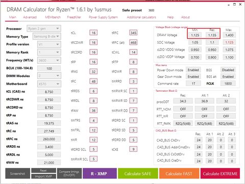

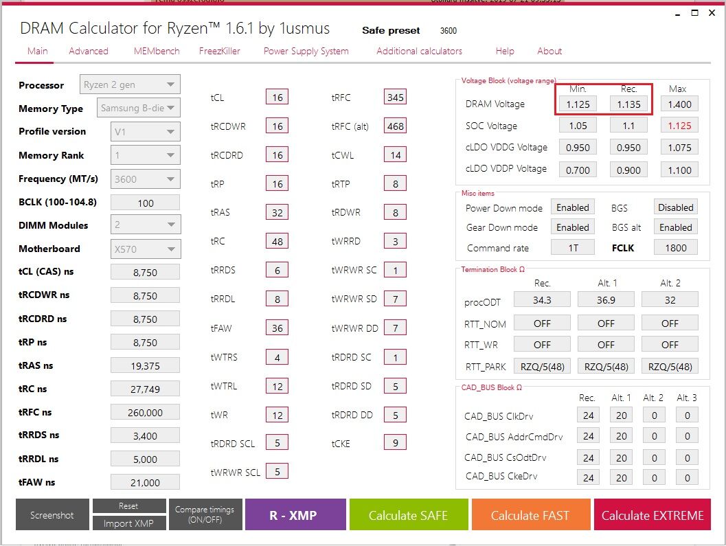

Töltsd le a Typhoon burnert, exportálj belőle, töltsd le a Dram calculator-t, ott importáld be az adatokat, majd a kidobott értékek közül válaszd a legelső, leglassabb de legstabilabb értékeket, majd írd be őket a Bios-ban. Van róla egy videó is, korábban volt linkelve.

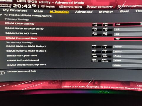

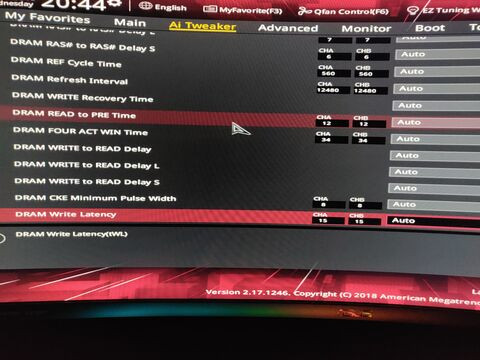

Valaki tud linkelni nekem egy subtiming beállítást Zen 3600 és 2x16 Gb 3200 CL16 Crucial Ballistix Sport AT ramokhoz?
Nem akarok mindent kisajtolni belőle. Ilyen 3600 Mhz CL15 körül gondoltam max.

Megváltoztatták a mérési metódust a Ryzen Masterben és ezt is fogja majd visszajelezni a rendszer is - nem tom miert nem teszi még - mert az egyéb monitorozoprogramok a legmelegebb spotot jelzik amit a többszáz hőmérsékletszenzor kozul jelez valamelyik. Tele van rakva velük a proci a szabalyozas miatt es nem csak egy - vagy kevés - van rajta.

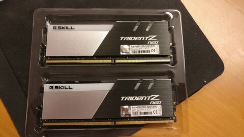

Ugye nem RGB ram? léci áruld el honnan rendelted?

SECTORnooB #5125 üzenetére
CL mennyi 3600 mellett? Dobsz valami linket?
Noukoum
Honnan rendelted?
