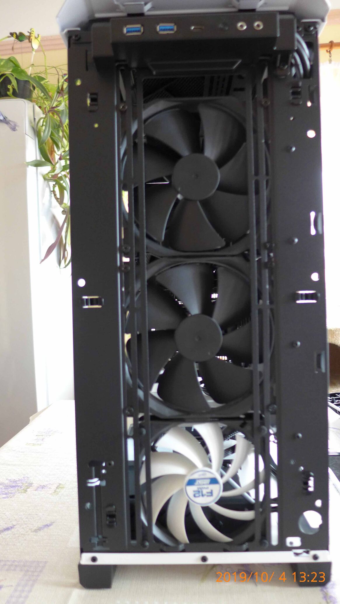

Talán tudok segíteni.
Az első hűtőm amit csiszolgattam tán az AMD Athlon Thunderbirden volt, és onnantól kezdve ez a szokásom - a jó eredményeket látván - megmaradt.
A hűtőtalp csiszolásáról, a felület domborulatainak síkba csiszolásáról már írtam máshol is.
[link]A hűtő felületi érdességének jelentőségéről is. [link]
A lényeg, hogy a hővezető paszta hővezető képessége kb 1/30-ad része a fémnek, ezért arra kell törekedni, hogy a hűtőtalp felülete minél inkább illeszkedjen a CPU-ra, ill a felület érdessége is minél kisebb legyen mert akkor ér hozzá nagyobb felületen.
A hővezető paszta szerepe a két felület közti érdességek miatti légrés kitöltése. Minél vékonyabb, szinte hártyavékony paszta ( lenne) a legjobb.
A Ryzen 3XXX-ban CCX-ek nem a CPU közepén, hanem a szélén vannak, ezért lenne - szerintem - fontos a hűtő talpának ellenőrzése ( ha kell síkolása) beszerelése előtt, mert a legtöbb hűtő talpa picit domború. ( ugye általában középen van (volt) a kupak alatt a chip, ott kell nyomja jobban)
Másrészt odafigyelek a jó szellőzésre is. A 3700X egy Phanteks P600s házban:
( 2 db gyári ventivel elöl +1 hátul +1 elől ( alul) a HDD-nek utólag) -

Vízhűtés NZXT H440 ház 7! ház ventivel. A másikat ami nálam volt léghűtővel használtam de érdekes módon nem is volt melegebb, másik alaplapba hogy cifrább legyen.
