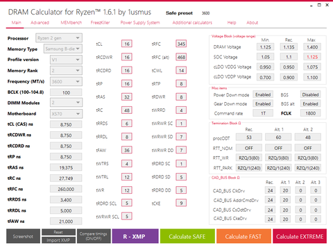

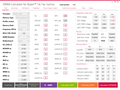

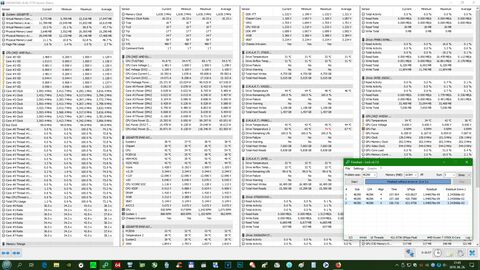

Single rank vs Dual rank memória elméleti tuning, mondjuk amit eddig nekem mondott a calculator az bejött. Összehasonlításnak talán hasznos lehet. Samsung B-die mind, 3600MHz 16-16-16-36 az eredeti ram.
dual rank 2 dimm slot normál profil:
single rank 4 dimm slot normál profil:

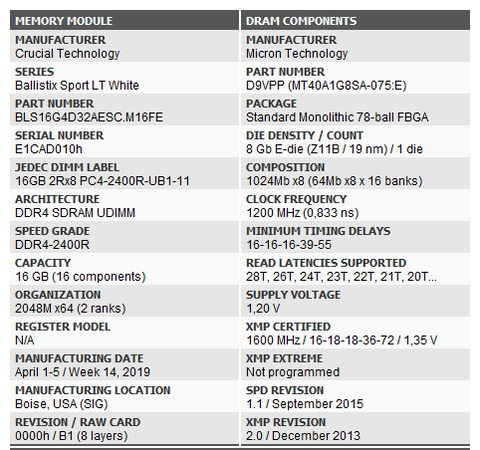

Megnéztem most a ramokat taiphoon burnerrel...
Van itt sok adat, de ki tudja érdekel-e ez engem
Persze el akarok szórakozni holnap majd a 3600-3800-as beállítással, de egyelőre foglalmam sincs hogy állok neki. Meg kéne találni a biosban még a proci tuningos részt is

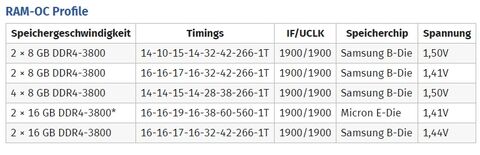

Lőjem be egyből a ComputerBase topikos ajánlott értékeket, aztán gyí? -

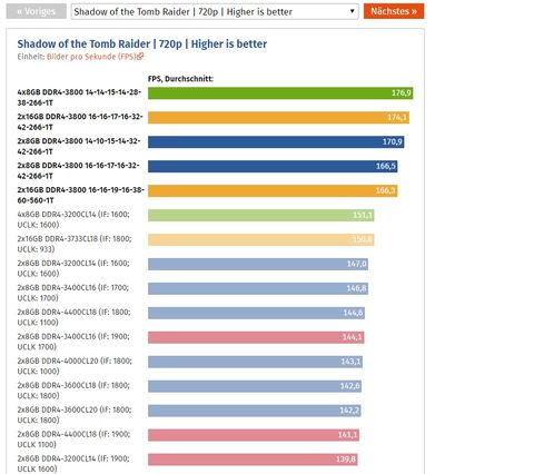

joysefke #5038 üzenetére
Már az alapmérés sem stimmel, a ramjaim ugyanazok G.Skill Flare-X mint a tesztben, xmp is ugyanaz így a subok is. Ezzel a cpu-val plusz vga-val már csak nyers erőből is fölé kellett volna mennem mint nekik. Alaplap jó hogy nálam csak c6h a c8h - val szemben de ugyanaz a bios.
Este teszek egy próbát a régebbi nv driverrel.
25fps ugrás egy átlag ~150def mérésnél azért csak baxxa a csőröm mivel ramokra van fokuszalva és annak van betudva a tesztben így annak nyomokban reprodukálhatónak kéne lennie hibaszázalékon belül szerintem a subok ellenére is. -
Pro!Petya

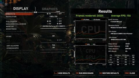

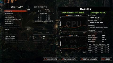

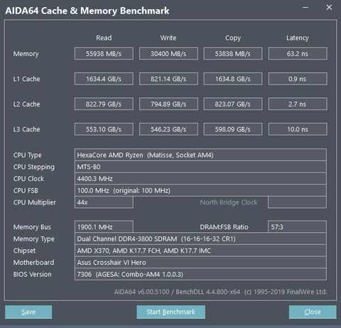

Próbáltam reprodukálni a Computer Base tesztjét , de valahol valami nem stimmel.
konfigjuk : r5 3600 pbo nélkül, 1070Ti alapon. win 10 1903
Enyém 3600X@4,4GHz, 1080 OC, win 10 1903Ennek ellenére már az alap mérésnél is kevesebbet kapok 3200cl14 , 1600/1600-nál.
[link] a teszthez. <---
Erre voltam kíváncsi én is hogy valóban hozza-e a fenti pluszt a ramok állítása. (hát nem, vagy legalább is nem olyan szinten...)
3200CL14 1600/1600
3600CL14 1800/1800
3800CL14 1900/1900
Összegezve :
3200 : 144FPS
3600 : 152FPS
3800 : 156FPSNem tudom hogy hol van az a nagy ugrás mint a tesztben.
Egyedül az Nv driver ami a régebbi náluk. Viszont nem hiszem hogy az zavarna be és ráadásul ennyire...
Az elképzelhető hogy azért nem egyezik mert én Demo verziót használtam ők meg valszeg nem? -

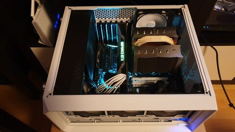

Azt szabad tudni, hogy miért nem használod ki a ház adta kábelnyílásokat? De gondolom nem üvegoldallapos a ház és nem érdekel. Nem kötekedésből kérdezem még mielőtt félreértenéd. Csak tényleg fura, hogy jó körülményeid lennének a kábelmenedzsemhez és nem használod ki a lehetőséget.
Poplacsek
Walter_White #5010 üzenetére
Köszi a tippet, holnap próbálkozok vele!
Puma K
Nagyon szép kábeldzsungel
Ilyen gép mellé dukálna egy kábelelrendezésJavaslom a kábelkötegelő helyett a tépőzáras megoldást... annyival kevesebb szemetet termelsz és azt bármikor lehet egyszerűen nyitni-zárni.
Korábban 1,5-2cm széles és 15cm hosszú csíkokat vettem varró boltból 20db-ot.
Pontosan már nem emlékszem, hogy milyen szélesek ezek a szálak, de az tuti, hogy pont akkorák, hogy a házban lévő rögzítőpontokon át tudtam húzni így egy nagyon jó kis kábelmenedzsmentet tudtam összehozni.

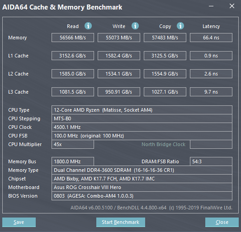

mozso

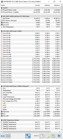

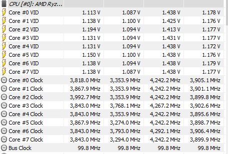

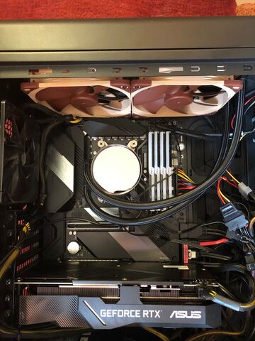

Eddig jutottam 3900X-el. A szobában most is 29-30fok van (emelet, nincs légkondi). Emiatt a vízhűtés is alapból 33 fokos. Ez van... Ennek ellenére egészen jó, 6 proci mag megugorja a 4500MHz-es alacsony terhelésen.
Másik aggodalmam a 4x8GB ram volt. Ehhez le kellett szerelni ismét a vízhűtést, mert a pumpa microUSB-s csatlakozója nem fért el a ramok felett.
Nem bíztam nagyon, hogy a 2X8GB ram timing stabil lesz és nem lassul az alrendszer 4X8GB-al. Ehelyett van ahol gyorsult is.
So far so good
