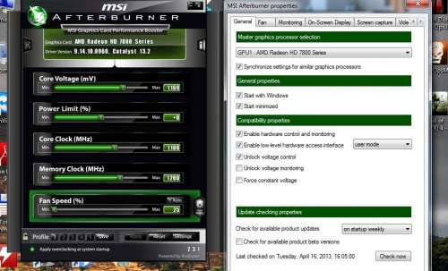

GPU-Z felejtős. Hol jót mutat, hol hülyeséget. Ez tuti, én ezt használom: [link]
Innen még OSD-re is ki lehet tenni, amit szeretnél az MSI AB-el.
Ezekszerint nálad is jól működik, ahogy nálam is, annyiszor tudsz feszültséget állítani, ahányszor akarsz.
De ugye neked kell állítani, magától nem fog 0,8V-ra váltani, ha fix feszes tuninggal egyszer már beállítottad az 1,08V-ot.

Valaki már panaszkodott hasonlóra a napokban a 7900 topicban is.. Nem egészen értem, nekem régen a TriXX se csinált ilyet, és most a 13.6 beta 2 driverrel és az Afterburner 3.0.0 beta 15-el sincs ilyen gond, annyiszor állítom a feszültséget, ahányszor akarom, megy is gond nélkül.
Ellenben, ami bukta, hogy ahogy ELŐSZÖR beállítassz egy feszt, onnantól fixálódik, azaz üresjáratban, UVD módban is fix lesz a feszültség, azaz annyi, amit beállítottál. Nálam pl. ha nem állítok feszt újraindítás után, akkor 0,9V körül megy üresben, és 1,2V terhelve, ezek a gyári értékei, és szépen automatikusan kapcsolgatja a hozzá tartozó órajelekkel együtt. Ha beállítok bármilyen feszt (boost kari, kell neki a fix fesz opció), mondjuk 1,1V-ot, onnantól kezdve üresben csak az órajelet veszi vissza, a fesz marad 1,1V, és terhelve is 1,1V marad, persze, terhelve droppol picit azért.
