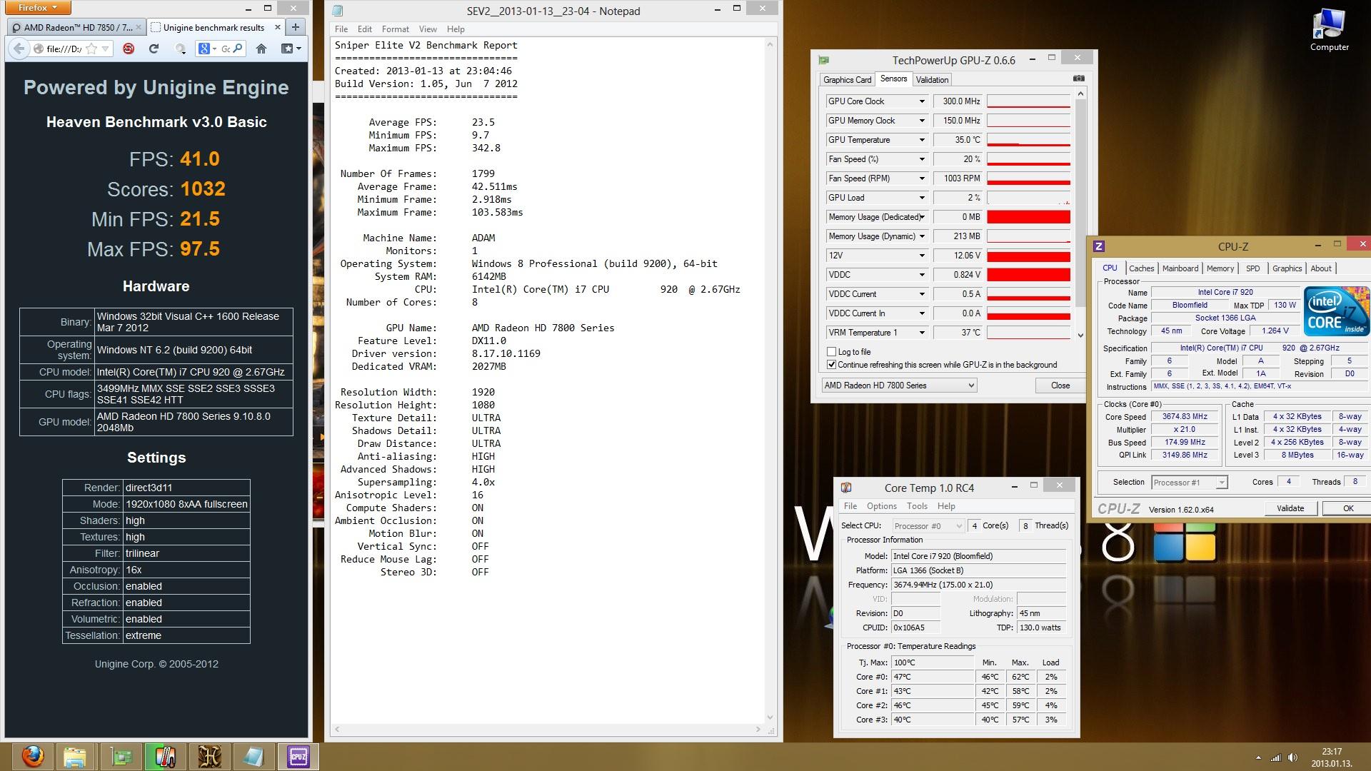

Jó példa a Sniper Elite V2
7850 - alapon 23Fps kb, CPU tök mindegy, 1-2 FPS-t ad ha a legújabb van is. Szarrá húzva ~32 Fps

Ez kész.. Csoda hogy 38K-ért tudtam csak eladni, megboldogult 7850-es karimat
A sok hasonló beszólás miatt.Ennyi sületlenséget. Far Cry 900! Mega alatt evett, és eszik most is. Magasabb beállításon a 7950-esem alig bírja szerencsétlen a játékot. Ha kell az 50Fps legalább AVG-be, akkor le kell butítani a játékokat.
Hitman is hasonló. Milyen 70 Fps? Áhh, lefáradok .Tessék:
7850 1GB VS 7850 2GB (Márka/órajel ugyanaz) CPU ugyanaz
Na mit látsz ezen? 8x élsimítás, elfogy az 1GB-oson a VRam. 2GB-os karival lehet játszani élvezetesen? Nem. Ok vissza véve az élsimítás, és lám még erősebb is az 1GB-os modell(ez ugye egy nem reklámozott előnye is)

na most kivettem, kíváncsi vagyok!
szerk:
Afterburner ugyanúgy 3d fesz értéket mutat, aida64 viszont 0,8V körülit, gondolom ez a valós, mert 30 fokig visszahűl a kártya.. -
