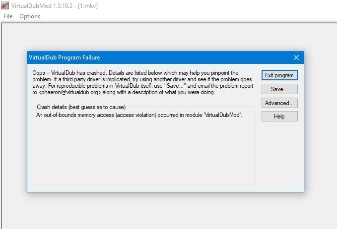

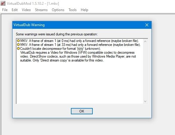

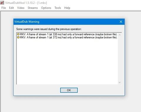

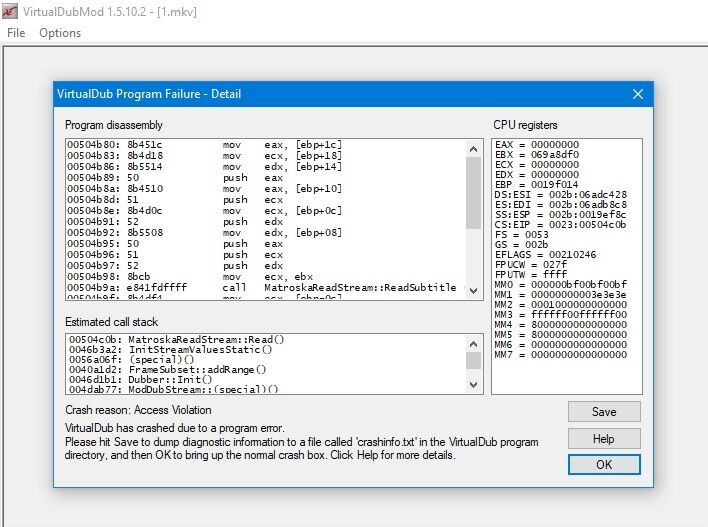

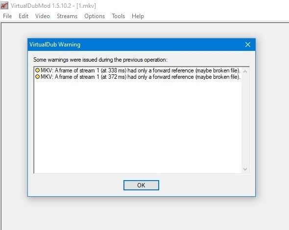

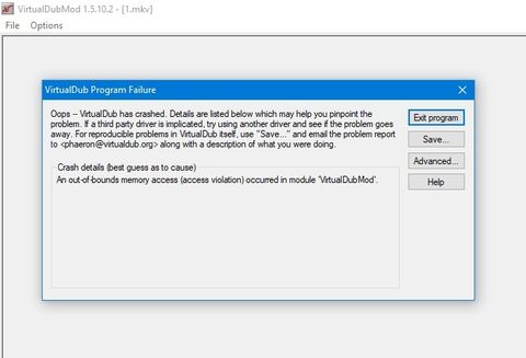

VirtualDubMod-dal szeretnék összefűzni 2 mkv fájlt, de sajna nem sikerül, mert hibaüzeneteket kapok.Az 1. fájl megnyitása után:
Appent segment-re nyomva a 2. fájl megnyitása után:
Save As-ra nyomva, és utána mentésre, utána pedig ezeket írja ki:
Tudja valaki, hogy mi lehet a probléma, hogy van rá valamilyen megoldás?

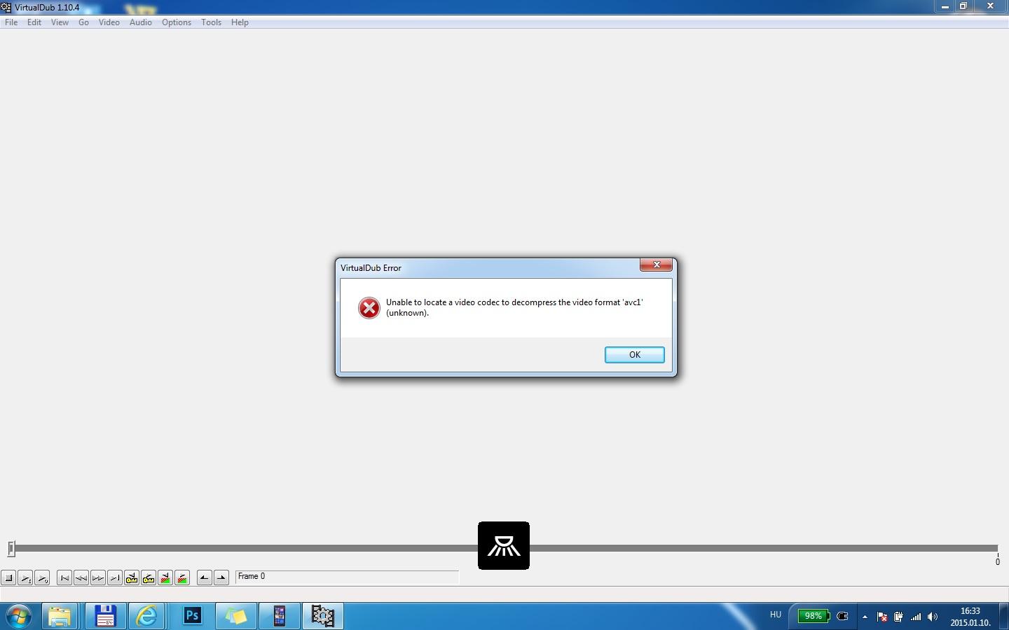

Sziasztok! Mi a legegyszerűbb módja az mp4 fájlok megnyitásának? Alapból ugye nem ismeri. Van valami plugin hozzá?

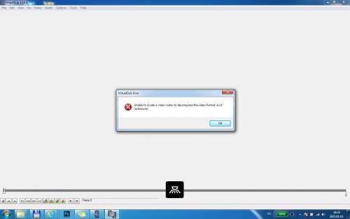

Hello!
Win8 alá tettem fel a legújabb Virtualdubot. Viszont nincsenek codecek az alap 4db-on kívül... tettem fel codec packot is, de sehol codecek... Hogy lehet rávenni, hogy kezelje? Gúglival nem találtam értelmes dolgot - Registryt megnéztem, de nem volt benne hibás bejegyzés.
Köszi minden segítséget
