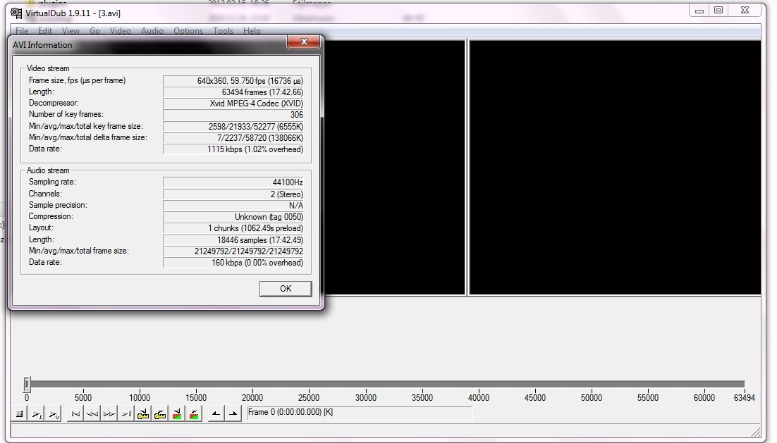

Esetleg azon még elgondolkodom, hogy kivágom azt a 12 kockányi képet és hangot, jelen esetben ez nem tűnik nehéznek (mert ott gyakorlatilag nincs hang), ugyanakkor jó lenne megérteni, hogy mitől keletkezett a probléma, mert azt fel nem fogom. -

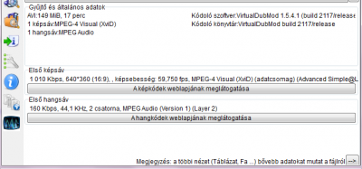

Köszönöm sikerült, ha az angol nyelvűre rakom a magyar hangsávot akkor tökéletes lesz, ha a magyarra az angolt akkor van csúszás. Érdekes...

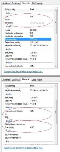

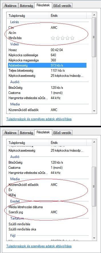

Még egy kérdés. A jobb klikk/tulajdonságok/részletek résznél lévő adatokat hogyan tudom szerkeszteni? A képen lévő részek. Az ablak alján lévő "tulajdonságok és személyes adatok eltávolítása" nem csinál semmit.

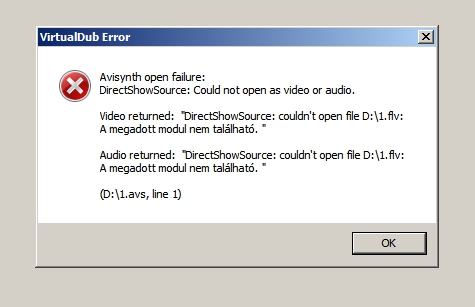

Feladom. Egyszerűen sehogy sem akarja bevenni a VDMod, mindíg hibát jelez.
Mellékelem a hibaüzenetet. Nem találja az ffmpegSource módot, de nincs is indexálva.
Új AviSynthtet tettem fel, betettem a plugins mappába az általad megadott FFMs-t, de nem veszi tudomásúl a VDMod.
Hát ennyit, sajna nem jön össze./dl/upc/2012-05/05/236603_acu1e9zom8owldpo_avisynth.jpg
Üdv. Pibácsi.
