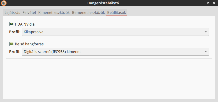

Tedd fel a pavucontrol programot (lényegében a hangközpont). Annak a Beállítások fülét nézd meg.

Milyen hangkártyát használsz? Miről viszed a HDMI-t a TV-re (nVidia, Intel, AMD)? Kicsit többet kéne tudni a hardware-ről, mert a profilod nincs kitöltve.

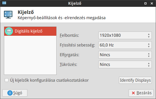

1. A kis hangszóró ikonra nyomj, majd Hangbeállítások. Beállítások fül, és a videókártya hangját válaszd ki a Profil-nál, a másik hangforrást pedig kapcsold ki. Nekem nvidia kártya van a gépben, így én a HDA NVidia-t választom ki.
2. Nyomd meg a Windows gomb + P gombot, ekkor előjön a kijelző ablak. Itt az Identify Displays gombra kattints, és akkor kikapcsolódik. Persze először válaszd ki azt a kijelződ a bal oldali listában, amiről le akarod szedni. Esetedben ez a TV.
