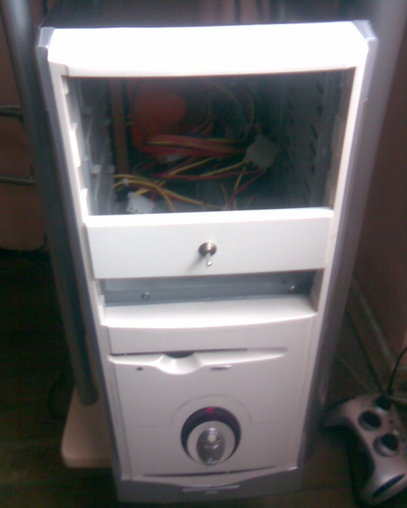

Terhelés alatt [link]
Üresjárat [link]ahhoz képest, hogy a merevlemezek is "stresszelve lettek" .. mintha meg se kottyanna nekik
(A skálán az értékeket változtattam, hogy jobban szemléltesse,
terhelés alatt 60-69°C,
üresjáratban pedig 40-49°C)A gépház maga egy kb 5-6 éves noname ház, elől nincs szellőző (kivéve az a 2-3 hely ahova meghajtókat lehet pakolni, na az nincs lefedve
Oldalt csak ilyen kis lyukacskák vannak, tehát nem sokat ér. -
