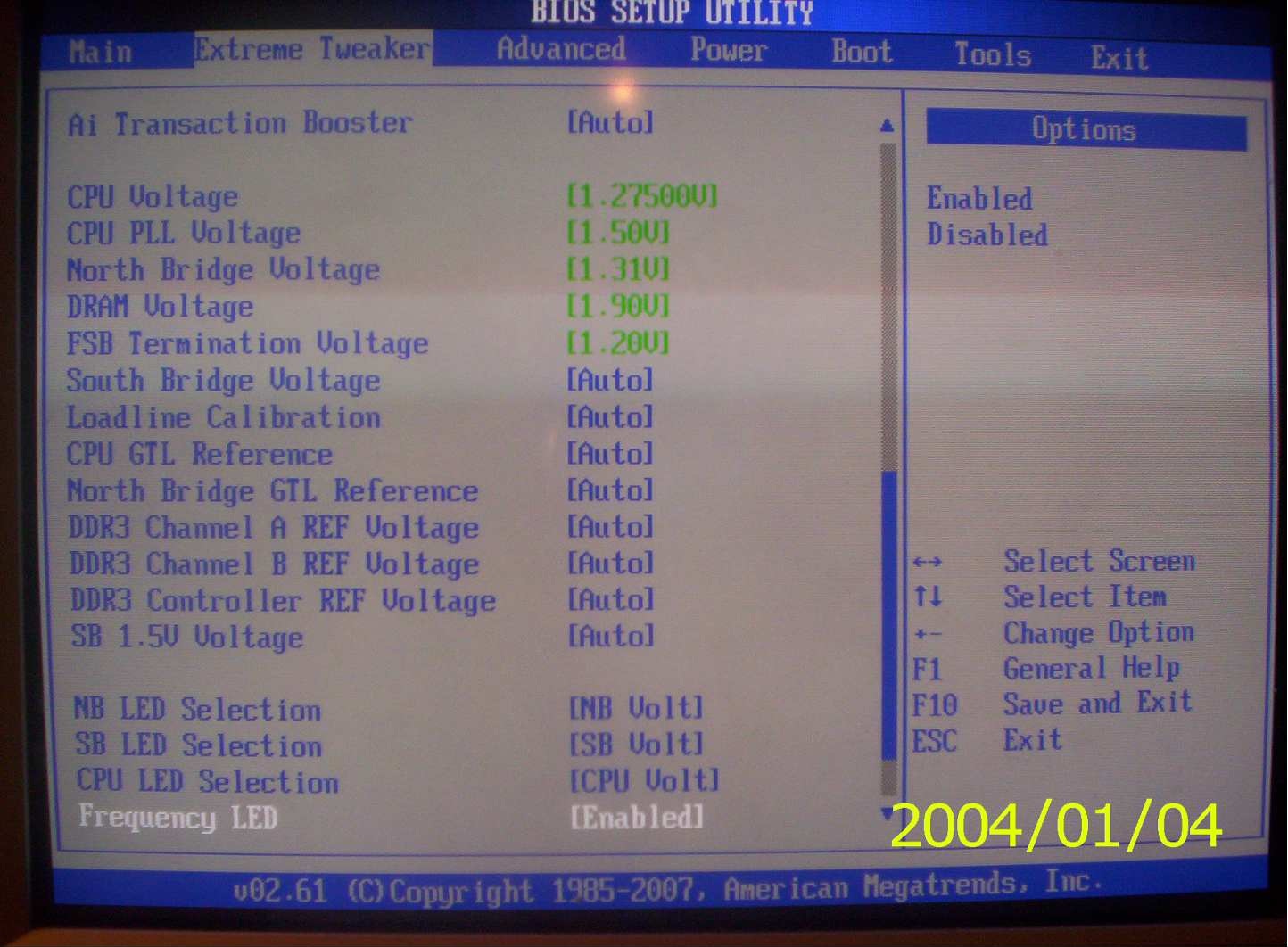

adam1213
ahogy le van fotozva az nekem pontosan úgy van csak 1,31V-al
de kevesebbel is ezt van

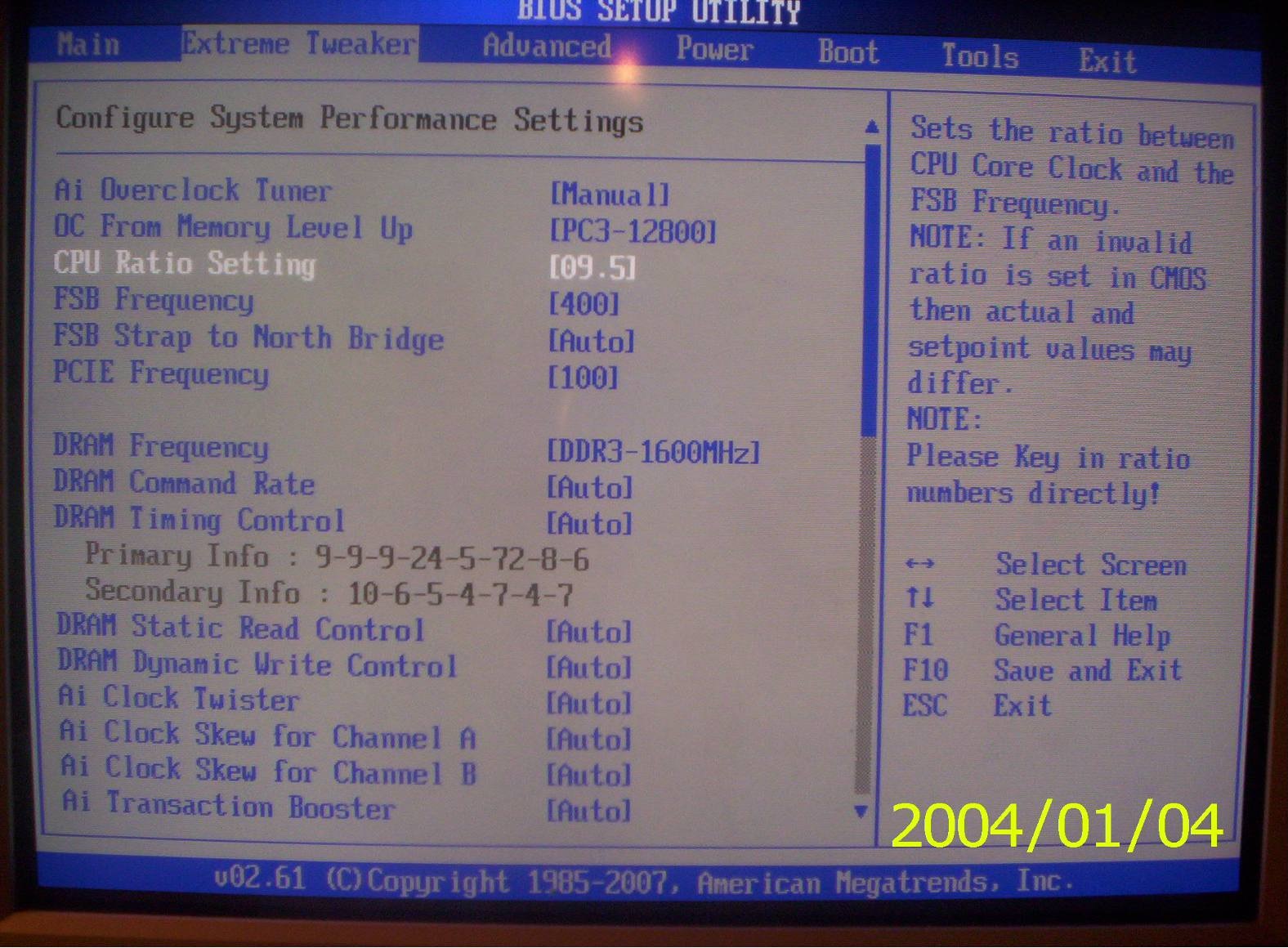

9,5*400 van és 3180Mhz -

Ezt hozza be minden egyes alkalommal ez a beállítással -

#22518 és 19ben lévő értékeket lődd már vissza...abbol induljunk ki. egyfolytában elbeszélünk egymás mellett.

cpu 1,3125
cpu pll 1,5
north bridge 1,31 fsb termination 1,2
dram 1,9
többi a gyáti beállítás

gyári 3,16van
9,5x400-al -
adam1213
darál0w
#22570
Szerintem hagyjuk az egészet mert az alapbeállítást se lehet megcsinálni amit csináltunk.
1,275v nincs is volt csak most nincs.
Meg csinál furcsaságokat a lap.
Teli van ledel ami a fesz állításakor változik.
Amikor bekapcsolom egy pillanatra világit minden és utána meg a beállított értéken ahogy szokott.Ez jó mert ez a gyári indítás.De most van olyan hogy úgy marad és nem csinál semmit mintha le fagyot volna és gyári 3,16 alatt van a cpu.
Nem tudom hogy lehet visszaállítani amit leírtál mert ha azokat az adatokat írom akkor ezt a jelenséget csinálja. -

prociszorzo* ref clock ( ezt állítgatod most.) adja a prociorajelet.
a szépséghibája az, h ref clock emeléssel nő a ram, ht és nb freki is. ezeket visszább kell osztani. szorzojuk van. kisebbre kell venni.
pcie frekit fixen 100ra.
és kezdetben minden lehetséges feszt fixálni normal értéken.
