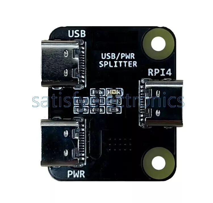

Arch Linux ARM alatt esetleg valaki próbálta már az USB gadget (dtoverlay=dwc2) módot beüzemelni? Körülményesebb mint Raspberry OS-en?
Kellene nekem újabb Pipewire mint ami elérhető, és a legkézenfekvőbb lenne Arch-ot választani, mert azon kb. azonnal ott a legújabb.
Egyébként egy ilyen Type-C splitter-el tök jól működik az USB client mód a Pi4-el. Mondjuk aki erre ezt az ultra fényes kék LED-et tette, azzal napi 24/7-ben nézetném...

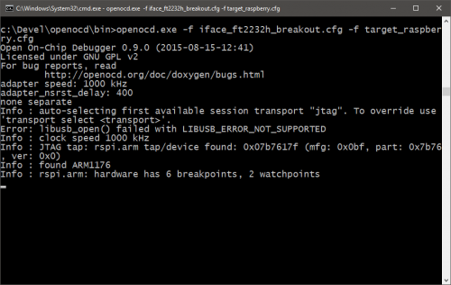

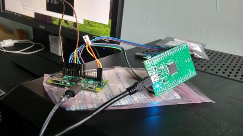

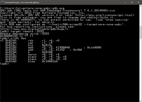

Volt egy kis időm, és az FTDI FT2232H breakout board-ommal összehoztam a JTAG debug-olást a Pi Zero-hoz, a bare metal fejlesztést megkönnyítendően. Kissé meg kellett szenvedni érte, de most már működik
Több helyről kellett összeollózni hozzá infókat:
- Bootloader ami átbillenti a megfelelő GPIO tűket JTAG módba, ugyanitt a Pi GPIO tűk kiosztása is szerepel hogy mely JTAG pin-ekkel kell összekötni [link]
- FT2232H mini breakout modul lábkiosztása és különbség az én modulomhoz képest, majd megfelelő OpenOCD interface fájl megírása
- Raspberry target OpenOCD konfig fájl innen: [link]És Win10 alatt mindenféle driver-el szenvedés nélkül ment, hála a Zadig WinUSB driver-nek. Mellesleg a modul egyik csatornáját JTAG-nek használom, a másikat UART-nak egy időben, úgyhogy még a külön USB UART modulomra sincs már szükség.

Sikerült ma erőt vennem magamon és felforrasztani a GPIO tüskesort a Zero-ra. Gondoltam itt az alkalom kipróbálni az ILI9341 alapú SPI kijelzőt is fbtft driver-el.
Mint látszik, működik. Viszont arra rá kellett jönnöm hogy a Zero kiosztása nem passzol valamelyik Raspberry verzióval, mert amit neten találtam valahol kiosztást az teljesen rossz volt. Még jó hogy nem kötöttem valami táp tűre olyasmit amitől meg is makkant volna a kijelző. A Pimoroni-s segéd papíron lévő GPIO kiosztás szerint viszont feléledt.
