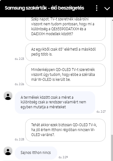

Szerintetek az idei S90D ami WOLED ezek szerint vagy a tavalyi S90C ami pedig fixen QD lehet a jobb döntés? Egy árban tudom megvenni őket ezért bosszant még jobban.... -

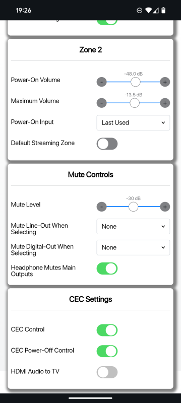

Talán egy ötlet : CEC kikapcs.
A TV-s APP-ok ( Netflix , Disney stb....) hangja mehet kifelé optikán is.
Bár ott ugye nem minden formátum támogatott.Ha van ( HT ) PC-d vagy Media Player-ed , amivel saját forrásból játszol le filmet az mehet HDMI-vel az erősítőbe , majd onnan tovább a TV-be.
Egy ideje elengedtem én is ezt a CEC dolgot mert állandóan kapcsolgatta nekem.....
Pedig majd ÉN tudom, hogy mit akarok 5.1-ben hallgatni.
TV adás nem igazán....hallgatni ....sőt nézni sem nagyon.Nálam a PC a filmezés , játék , böngészés szent háromságát fedi le.
Így ilyenkor manuálisan bekapcsolom az erősítőt.
Ennyi. -

Ha. Cec power off-ot nem kapcsolom be, attol bekapcsolja sajnos. Ez egyszerűen ez az arc kezelés egy vicc. Vagy a stream csatornákat csak tv-n hallgatom vagy minden egyes kibebaszott belapcsolásnál, kezdőképernyőre lépésnél bekapcsolja a hülye lg a procit.

Próbáld a CEC Power off-ot tiltani, ahogy előttem is írták, és reménykedni, hogy az on-t is tiltja... mivel hivatalosan úgy kell működnie, ahogy most tapasztalod (legalábbis a power controlnak).
A régi TV-dnél azért nem volt gond, mert a Viera-Link nem igazán működött jól a be/kikapcsolásnál (leginkább csak Panasonic cuccokkal működött jól), emiatt valószínű a proci is figyelmen kívül hagyta.
Squirrel
Így nem kapcsolja be, de a tv-n váltok csatornát, bekapcsolja a rohadék.

Nem csak a ps. Én mindjárt kidobom az egesz kibebaszott tv-t meg procit, annyira felbasz ez az earc. Egyszerűen nem lehet beállitani, hogy ne kapcsolja be a procit se tv bekapcsolásakor, se bemenet váltásakor. Ha meg a procin kikapcsolom a cec controll-t, akkor meg hiába állitom rajta a bemenetet arc-ra, nem lesz hang. A 10 éves plazmán a CA erősítővel ez gond nélkül ment. Az anthem/lg pároson ez megoldhatatlan feladat. Baszódjanak meg.
