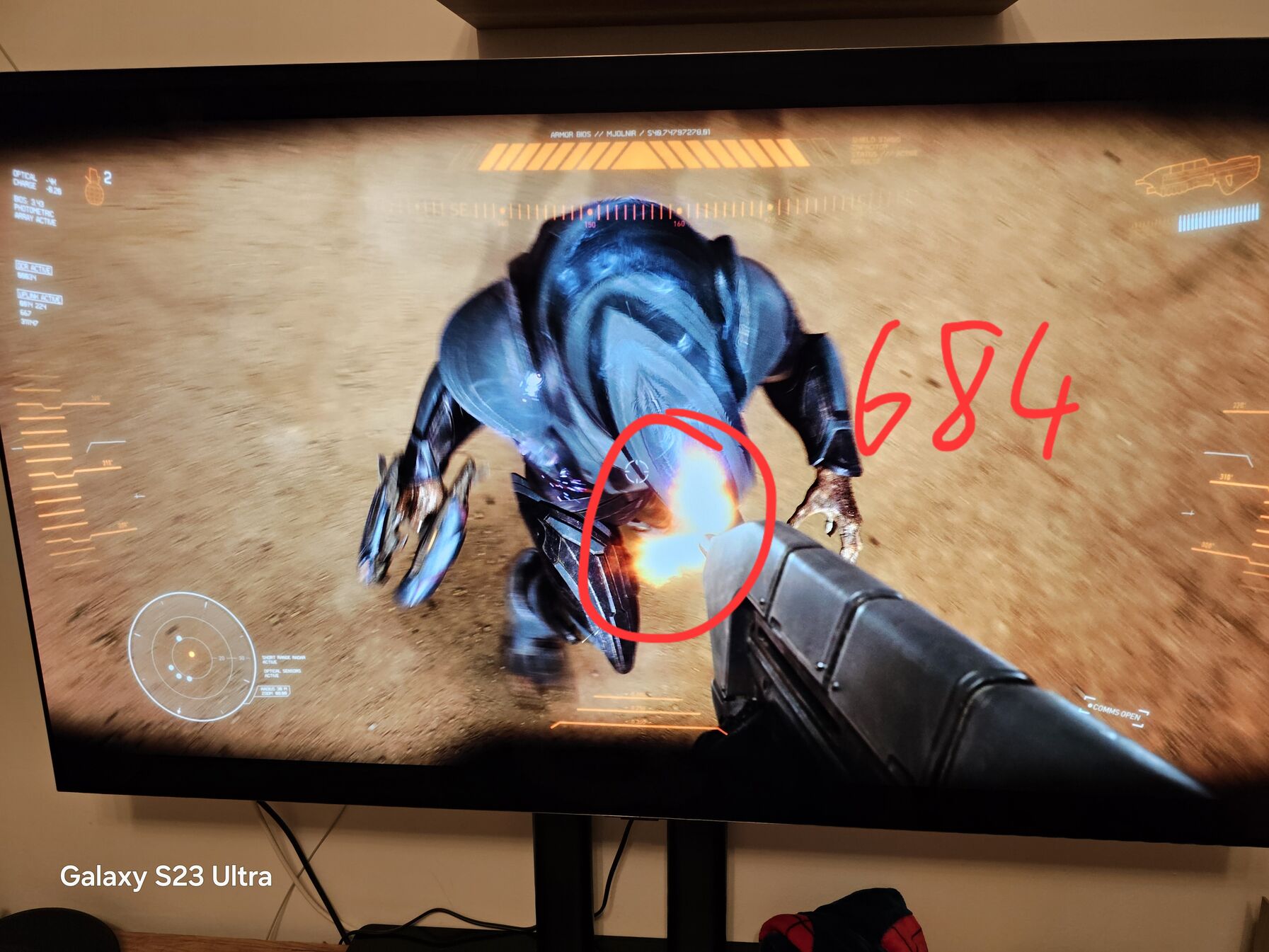

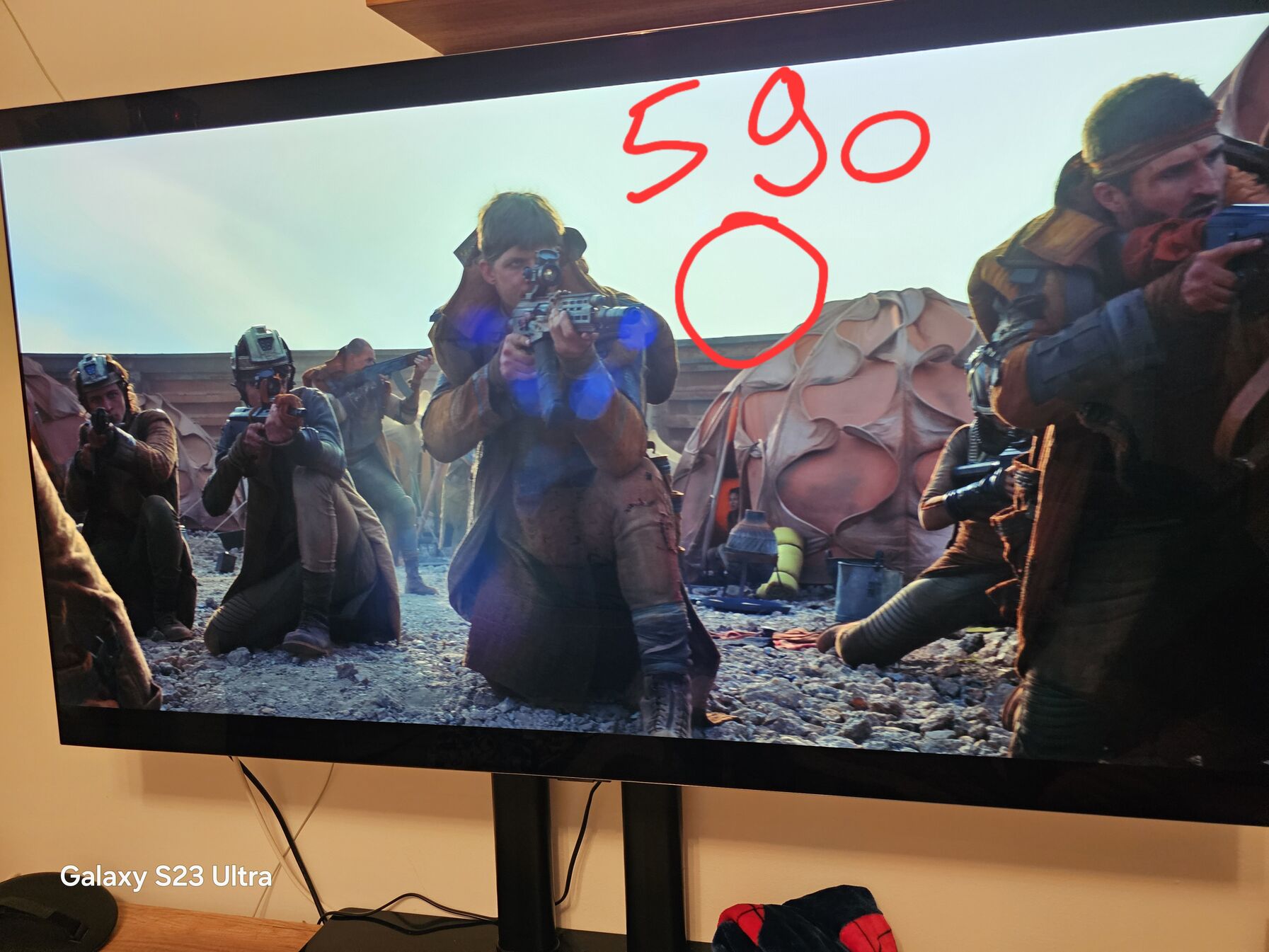

#100534
Mivel DV-ről beszéltünk, így az alapból max…

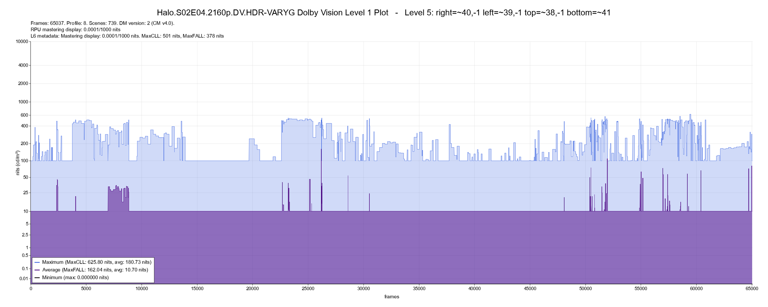

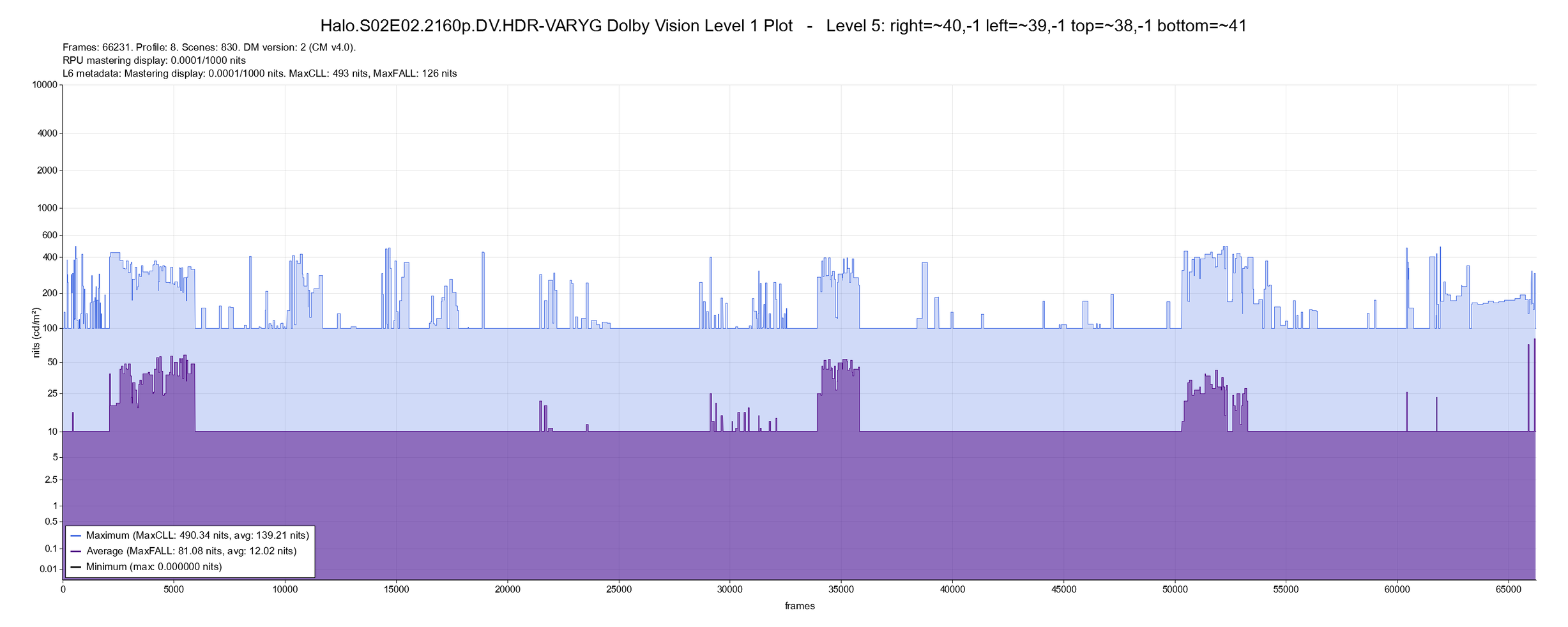

Úgy érti, hogy az SDR filmek 100 nitre vannak masterelve, ha a tv is így van kalibrálva akkor ott 100 nit lesz a csúcsfénysűrűség. Ha SDR esetében emeled az oled pixelek féynerejét akkor minden szín fényereje is emelkedik, így egy SDR filmből lehet általánosságban véve sokkal "világosabbat" csinálni egy HDR-hez képest és máris sötétebb lesz a HDR kiadása a filmnek az SDR-hez viszonyítva.
hunspikey
szkutyi
#100518
Ezt hogy érted?
Nem pont dv vagy hdr esetén tudja a maxot? Lásd pl ratings vagy Viktor tesztjei... Pl G3 Doviban tud 1400 nitet. Kár hogy a tartalom teteje 300 nit...
A tv hibátlan, a filmmaker precíz mint az állat minden szín a helyén stb, de ha el van kúrva a release akkor nincs mit tenni (azon kívül hogy hazudós profilt veszek elő és így legalább látok valamit)

Ha van lehetőség, emiatt mindig inkább SDR-t szerzek be a virágboltból. Sajnos egyre gyakrabban a 4K és a HDR kéz a kézben jár, és nincs 4K ami nem HDR, csak nagyon ritkán.
Másik baj, hogy nincs kontroll. Pl C2-n apple tv vagy netflix appból ha előfizetésed tudja a HDR-t vagy DV-t, azt kapod, nincs kérdés. Ezt úgy kerültem meg, hogy a PS5-ön kikapcsoltam a HDR-t, így a PS5-ön levő netflix, vagy apple tv app is SDR-t streamel.
hunspikey
krx21
#100510
Én meg azt nem értem hogy hogy lehetséges az hogy szinte bármelyik old school SDR film sokkal magasabb átlagos fényerőt ad akár 30-as oled pixel fényerő esetén mint a maxra tekert Dolby Vision profilok kivéve Vivid... Most néztem meg a Sárkányok Háza új részét, hát könyörgöm "filmmaker" azaz mozi profillal a sárkány barlagos jelenetek kotta 0 nites szobában egyszerűen értelmezhetetlenek. Én nem akarom elhinni hogy helyes fényképész munka olyan képeket komponálni ahol fekete pacák vannak. Ha megfigyelitek az SDR tartalmakat szinte sosincs olyan hogy fekete részlet nélküli paca, na elletben a DV esetén...
Teljesen megértem a Samsung tulajokat amikor azt írják nekik nem hiányzik a dv és tök jól elvannak a hdr-el. Nemrég jött a Primera a Piszkos Hadviselés Minisztériuma, ez normál hdr-ben van fent, hát csak lestem olyan szép éjszakai képek vannak benne. Irigykedem
