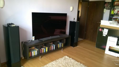

A elozo hozzaszolas linkjen van egy foto amin az egesz teve latszik. Azon jol latszik hogy majdnem high gloss a kepernyo. Mar csak ez az egy dolog van amiert vacakolok. Nameg a doboz

Nem tudom, hogy a 920 felületkezelése megegyezik-e a 960-éval, lehet hogy elmondásod alapján az nem olyan jó.

Képeket amit felraktál az alapján nagyon rendben van. Se sárgás-rózsaszín foltot nem látok, a vertical banding is elég enyhe, bár sötétben jobb lett volna. Azt sajnálom olyan kép nincs amin az egész tévé látszik, mert a szélek érdekesek igazából. Az általad említett ips paneles lcd-kre köröket ver hidd el, de ezt majd sötétben fogod látni igazán. Egyébként látszik a tévén hogy már volt járatva, mármint a jótékony hatása.

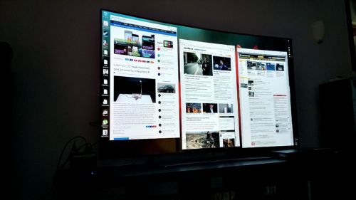

A just scant nem allitottam mert a pontosan 4k patterneknek latszott a szelet jelzo vonal abbol gondoltam hogy pixelpontos a latott kep. Emiatt elkepzelheto a zold problema de a kékre nem ad magyarazatot. Ma megyek "sotetben" megnezni. Beviszik a SONY arnyekolt szobaba, eleg jo hozzaalasuk van, mondjuk osztalyvezetoi engedely kellett hozza

"Just scan"-t bekapcsoltad-e a képméretezésnél? Úgy pixelpontos.
Én használtam 4K OLED-et PC desktopra, semmi szintorzulás nem volt. És végre egy mozgatott NOTEPAD ablakban is olvasható maradt a szöveg

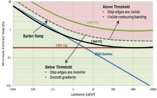

Azzal, hogy nem 8 biten hanem 10 vagy 12 biten ábrázolunk, az árnyalat felbontás változik, nem a dinamika.

Engem technikailag azért érdekel, mert a 8bit szinfokozatokra, pláne ha a videójel 16 - 235 tartományát figyelembevesszük nagyon kevés! Egyszerűen elvész a képi tartalom dinamikája.Gondoljatok csak bele, amikor a számítógépeken a hangtechnika váltott 8-ról 16 bites hangmintákta! Ha már csak 8-ról 10 bitre változik az RGB felbontás, akkor is sokkal pontosabb lesz a képi megjelenítés.
Szerintem azt most ne keverjük ide, hogy egyes lejátszók kiadnak több bites jelet is, hiszen ha maga a forrás (DVD, BD) nem tartalmaz több információt, akkor az csak zaj lesz.
Ez konkrétum, db-ben mérhető javulást hoz a jel zaj arányban
Egyébként OLED-en eléggé meglátni ezeket a gradációs hibákat, elégtelenségeket sok konkrét jelenetben. Szóval, hívjuk akárhogyan, csak legyen több bit azokra a pixelekre

"Megfigyelhető, hogy az 1050-es kapott értékhez nagyon közel van a mágikus 1024-es szám, ami kettő a harminckettediken - és a rossz hír az, hogy ez bizony per színcsatorna, azaz összesen 96 biten kellene tárolni a valós HDR-hez, úgy, hogy ne legyen árnyalatvesztés."
1024 az kettő a tizediken, nem harminckettediken
A mostani 8 helyett 12 bit némi tartalékkal lefedi a jelenlegi és az 1000nit-ig tartó árnyalatokat. Azaz 36 bit per pixel. Persze ez még nem ad érdemi előrelépést a fokozatok között."Egyébként nem csodálkozom, mert valamikor nagyon fiatal koromban én még játszottam a Lighwave nevű 3D render progival, ahol volt Radiosity világítás, amihez egy HDR-ben tárolt fénymodel kellett, mert ebben volt benne a valós környezeti fénymodell és az bizony már akkor 48 bit / csatorna fájl volt!!! És ez erősen a kilencvenes évek dereka!"

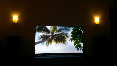

5 IRE-nél nem jelentős a szélek sötétedése, 10-nép pedig már egyáltalán nem látható. Az alatt jön inkább ki, csináltam fulscreen RGB képeket 161616 - tól 272727(ha jól számolom ez az 5 IRE) - ig.
Sajnos nappal tudtam csak fényképezni, ott nem sok látszik a sötétítők mellett beszűrődő fénytől. De szabadszemmel azért kivehető volt. Sajnos ehhez már kevés az én pár éves bridge (Panasonic
) fényképezőgépem. Ez is mutatja azért, hogy nem olyan mellbevágó ez a probléma ... -

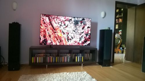

Tegnap a kalibrálás okán sokat volt fent windows desktop, jellemzően fehér ablakokkal, semmi nyomot nem hagytak, illetve az ablakokat mozgatva sem jelentkezett semmi szellemkép vagy sávosodás mellettük. Szóval bátran használom PC munkára is, nem rossz felület fejlesztésre sem

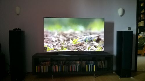

Semmi nem látszik sötétben. Meg nem mondod hogy ki van-e kapcsolva a TV vagy csak fekete rész van a filmben!
Lehet állítani a logó megvilágítását, amit persze levettem nullára. Így tökéletes a feketéje
Oblivion nagyon ütős rajta! Azt viszont már az is lenyilatkozta (ha jól emlékszem) aki gradingelte(utómunkázta) a filmet, hogy elvileg ott nem kellene látni a hátteret csak feketét. Ezt azért mondom, mert referenciára kalibrált OLED-del láttak ott részleteket, holott nem kellett volna
Enyém még nincs kalibrálva, sajnos valami gebasz volt az xRite i1Display Pro-val tegnap
Nem tudta lemérni a fekete szintet
Ugyancsak tegnap néztük a Crood-ékat, abban van bőven sötét jelenet. Erölködés nélkül megoldotta, ahogy pedig utána a családnak kinyílik a világ és megjelennek a színek a filmben, magam is csak kapkodtam a fejem! Közelebb is ültem (féltávra) hogy tudjak gyönyörködni a részletekben

nekem Okt. 3.-án jött meg egy 164 centis hajlított 4K példány. Azóta nem sok idôm volt rá, majd írok ról. Fenti topikba már dobtam pár képet. -
