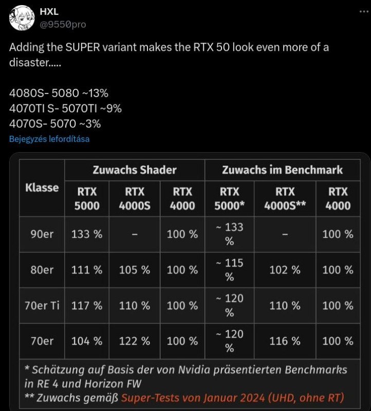

Egyenlőre a pesszimizmus dominál - már az X-en.
Adding the SUPER variant makes the RTX 50 look even more of a disaster.....
4080S- 5080 ~13%
4070TI S- 5070TI ~9%
4070S- 5070 ~3%
https://x.com/9550pro/status/1879882998138786191 -

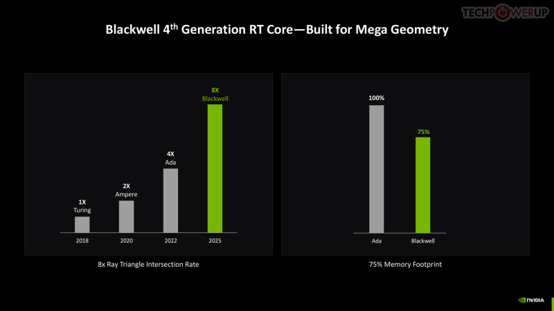

RT magokat jól meggyúrták. Új Opacity Micromap és Displaced Micro-Mesh motor. Legideálisabb esetben 10x gyorsabb BVH építés, 20x kevesebb helyfoglalással, de a valós gondolom a fele körül lehet.
Aztán lett AI Management Processor, illetve a Shader Execution Reordering is kapott új iterációt. RTX Mega Geomerty, RTX Hair, Neural Radiance Cache...vannak újdonságok dögivel. Nem tétlenkedtek.
A legérdekesebb azért mégicsak az új DLSS 4 lesz, mert a képek alapján jóval jobb felskálázó lesz, mint a 3.7. A 3.7 pedig verte a PSSR-t....szegény Sony.

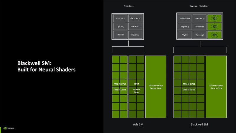

Nem ez a baj. Maga a Blackwell SM igazából összefűzte a feldolgozókat. Amíg ezek különállók voltak, addig külön port is volt rajtuk, stb. Most közös a port is, miközben az eredeti dizájn elemei megmaradtak, vagyis nem változott a konkurensen futtatható warpok száma, miközben a SIMD hossza lényegében megduplázódott. Ez alapvetően hasznos például a neurális shaderekhez, de minden másnál hátrányos valamennyire. Ezt majd a következő generációban orvosolják elvileg, amikor a konkurens warpok száma is megduplázódik, hogy igazodjon a hardver strukturális változásaihoz. De addig ez a dizájnváltás a tradicionális feladatokban visszalépésnek számít. Viszont neurális shaderekben előrelépés. Ezzel a hardverrel nagyon a jövőre készült az NVIDIA, csak eléggé messze vannak a neurális shaderek, mert azoknak nincs alternatívája, nincs fallbackje, tehát vagy megy vagy nem, ergo meg kell várni, amíg mindenkinek RTX 50-je vagy RX 9000-je lesz. Mondjuk még szoftveres szinten sem áll erre készen az API, tehát előbb ezt kell megvalósítani a HLSL-ben. Az is legalább egy év innentől számolva.
Itt igazából a TSMC 4 nm a legnagyobb limit. Kurva sok feldolgozót lehet abba rakni, csak nem lehet mindent. A Blackwellnek hatalmas a gyomra, de nagyon szűk a nyelőcsöve. Kell a 2 nm, hogy a nyelőcső is vastag legyen.

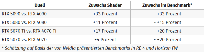

Itt van teljesítményteszt DLSS4 nélkül. A Resident Evil 4 DLSS nélkül, vagyis natívban. Azért lett ez kiválasztva, mert ez a best case scenario. Fix szám nincs, de ott ez fps-t jelent. 10-20% között van az extra.
Ugye a többinél azért sokkal nagyobb az előrelépés, mert 1 vs. 3 generált képkocka van összehasonlítva.
#47843 b. : Nem altatnak. Kiadták eléggé világosan, hogy mi van. A kép, amit beszúrtam az az fps-t méri, nem számítási teljesítményről van szó.
Quadgame94
Ezzel az a baj, hogy a magok száma / SM nem változott. A számításokhoz ezentúl is ugyan annyi mag áll rendelkezésre, csak nincsenek dedikált magok. Hatékonyságot növeli, de számítási teljesítményt alig. Illetve játékokban fontos FP32 mag nem lett több. Maradt ugyanannyi.

Igen amit linkeltem Computerbase cikk is ezt elemzi. Szerintük RT ben is az új RT magokkal ahol le lesz terhelve, mint pl CP2077, Alan wake jobb lesz az új gen.Interesting reading this technical breakdown of RTX 50-series.
The new RT cores w/ a focus on Mega Geometry have a few new additions:
-Triangle cluster intersect engine
-Linear swept spheres
-Triangle cluster decompression engine Graphs on right show memory usage & perf gains.
A linkelt kép elég fontos a következő miatt:
So in Ampere (RTX 30-series), Nvidia doubled the number of FP32 CUDA cores but half were only for FP32 while the other half could do FP32 and INT32 — INT32 often gets used for memory pointer calculations. Ada kept that the same, and now Blackwell makes all the CUDA cores uniform again, just with twice as many as in Turing.
Az Ampere-ben úgy lett megduplázva az FP32-es ALU-k száma, hogy a hozzájuk tartozó "infrastruktúra" maradt a Turing szintjén, és ez az Ada-ban is így maradt. Ha most a Blackwell ezt az uniformizálással szintén megduplázza, akkor az meglehetősen komoly előrelépést jelent effektív számítási kapacitás szintjén. Ezt ráadásul a jelentős sávszélesség-növekedés meg is tudja támogatni. Ha ez történt, akkor a 4080 esetében a nyers 15%-os számítási kapacitás-növekedés akár +35-40% FPS-re is lefordulhat. Ha nem akkor maradok +23-28%-os becslésnél

Quadgame94 #47813 üzenetére
itt a CB elemzés erről. [link] úgy nézem a valóban a hatékonyság növelés volt a cél és hogy a tensor és sm részegységek együtt tudjanak dolgozni. Új RT core és multimedia blokk is lett.

Érdekes, hogy összevonták az FP32/INT32 magokat. Valójában ez eléggé kevés teljesítmény növekedessel fog járni, mert a magok száma nem növekedett az SM-en belül. Az összevonás a hatékonyságot növelheti, de kb ennyi. Oda kellene eljutni hogy az FP32/INT32 dedikált magok mellé (64 db) több FP32 magot rakna az NV (96 vagy 128) így egy SM 160 vagy 192 magból állna. FP32 amúgy is fontosabb játékokban, bár az igaz, hogy az INT32 meg egyszerűbb logikai műveletekben jó és hatékony.
huskydog17
Több sajtónál is megjelent a deep dive a Blackwell-hez, úgy tűnik ezek a technikai részletek NDA-s infók voltak, ami ma 15 órakor járt le.
TPU:
NVIDIA GeForce RTX 50 Technical Deep DiveRengeteg új diát adtak most a zöldek, rengeteg új infó van a bejelentéshez képest, érdemes átfutni a diákat, nagyon sok hasznos infót rejtenek.
Úgy látom a Blackwell szériának egyik nagy erőssége a neural shader lesz, ami elég masszívan megdobhatja a látványt játékokban. A Tensor és RT magok tempóját megduplázták, a kijelző és multimédia motorokat frissítették, most már biztos, hogy a Blackwell a legújabb és leggyorsabb HDMI és DP csatlakozókkal fog rendelkezni (DP esetén UHBR20). Az RT magok memóriaigénye 25%-al csökkent.
Az FE hűtés design-hoz tartozó diákat különösen érdekesnek tartom, ott jól látni, hogy az új design (Double-Flow-Through) mennyivel hatékonyabb, mint bármely más hűtés, itt jól látszik, hogy miért előnyös a kis PCB. Itt még mindig döbbenetes számomra, hogy az 5090-nél, 512 bites busz és 12 db VRAM modul és brutál izmos VRM mellett ilyen pici PCB-t sikerült alkotni. Az FE hűtés 30-35 dB környékén várható a diák alapján.
Szintén a friss diák alapján nagyjából így néz ki a nyers (shader) számítási teljesítmény játékokban, azonos körülmények között:
RTX 5090 vs. 4090: kb. 33%
RTX 5080 vs. 4080: kb. 15%
RTX 5070 Ti vs. 4070Ti: kb. 20%
RTX 5070 vs 4070: kb. 20%A CB táblázatában tökéletesen látható, amit már korábban is mondtam: a csúcs kártya 5090-es kivételével mindegyik kártya olcsóbb, mint az Ada indulásakor, az 5080-as 200 dollárral, a két 70-es kártya 50-50 dollárral, tehát nincs drágulás a csúcsterméket leszámítva. A csúcstermék esetén pont az lett volna a csoda, ha azonos áron jön, hiszen az 512 bit és a 32 GB GDDR7 miatt eleve sokkal drágább gyártani, mint egy 4090-et, ezen felül az FE hűtés sem olcsó mulatság (der8auer szerint).

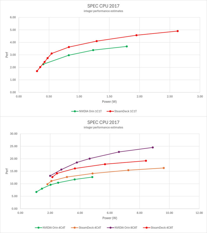

(Játékkonzol platform - nVidia CPU )
Az NS2 - még nem lesz annyira erős;
Legalábbis a Steamdeck cpu teljesítményéhez képest mindenképpen gyengébb lesz.https://x.com/hjc4869/status/1879407063115428292
és még:
"Wow the Switch 2 is so much weaker than everyone was expecting"
https://x.com/Kepler_L2/status/1879310148159819963
