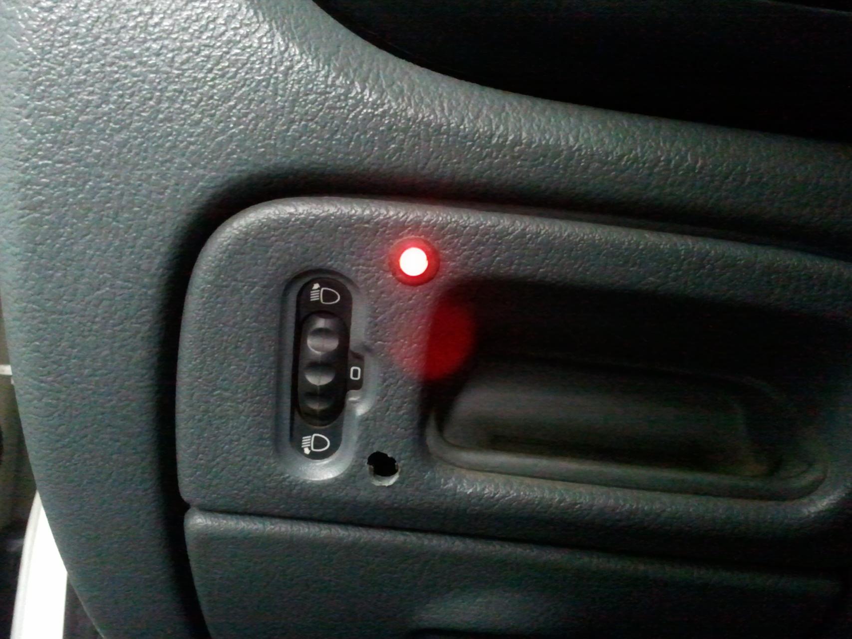

Mennyi fesz van az akkuban ? akkor is mérd mikor indítanál.ui: akkor marad a riasztó az amúgy sem világítana folyamatosan,
Reaper04
én is valami hasonlóra gondolok. Csak az az egy led világít.... valami azzal lesz.
Lehet nem a gyári, hanem valami utólag beépített lopás/rablásgátló, vagy akármi.
Mit csináltál vele az utolsó autókázás után/közben, amit mondjuk eddig nem?
Ami talán elő idézhette a jelenséget?...vagy csak egyszerűen már neki is elege van a hóból?! ...

Semmi reagálást nem mutatott a riasztóra. Két állás van, gondolom on-off lehet, de semmi különbség nincs, ugyanúgy világít a led, és ugyanúgy zár-nyit az autó, és gyújtás után amikor akarnám tekertetni, hogy beinduljon, ugyanúgy elmegy az áram, lekapcsol minden, csak az a hülye led marad...
giigz

Igen, amint szerelő kezében lesz, az lesz az első, hogy ez a riasztó megy a levesbe... Már a múltkor meg kellett volna csinálni, na mind1, most már tuti nem marad tovább...
Fogalmam sincs nekem sem mit keres ott az a led, ezek szerint neked sincs ilyened... Érdekes, gondolom ez csinálja azt, hogy leblokkolja az áramot, vagy valami ilyesmi hülyeség...
Tehát akkor azt kellene kideríteni, az a led mit érzékel, ami miatt világít, és ebből adódóan mit blokkol... Gondolom az a riasztó avatkozik közbe valami miatt...
Szerk.: Ja, és akkor ez egy olyan probléma lesz, amit én nem nagyon tudok kideríteni, hanem marad majd kedden a szerelőmre, vagy inkább egy ilyen villamossági haveromat hívjam?
rob210
Az utólagosan beszerelt riasztódat vagy mi a picsám lehet ez építsd ki a gépből.
Mi ez a visszajelző led?
Nem láttam még ilyet, de amire kötve van az nem engedi beindítani a kocsit.
A lecsapáson mit értesz hallasz valami kattanó hangot, vagy csak így érted, hogy nem csinál semmit a kocsi?Érdemes lehet a motortérben elrágott kábeleket keresni, haver polójában a menyétke drága befészkelte magát és úgy gondolta neki rágcsálnia kell valamit.
Pont a önindító pozitív pólusát rágta el.Ha ilyet se találsz akkor elektromos szaki és fogalmam sincs mi lehet vele.
Minden esetre én ezt a piros ledet nyomoznám ki előszőr, hogy mi az a bekótványolt izé, amire rá van kötve.
A Megane-ban ugyanis ilyen gyárilag nincs. -

Egy kis húsvéti probléma...
Ma reggel indítanám be az autót, hát nem sikerült, így biciklivel kellett mennem locsolkodni, de legalább tudtam inni
Na szóval ráadom a gyújtást, semmi probléma, aztán indítanám be, és hopp, lecsapta az áramot, elment az áram, se zárni se nyitni nem lehetett távirányítóval a kocsit, a kulcsot meg mintha be sem raktam volna, elfordul, de nincs áram, tehát nem történik semmi. Rádió, semmi nem működik, viszont a bal oldalon a biztosítékoknál vagy minél a piros lámpa világít. A sebességmérőnél szintén világít a piros lámpa.
Aztán akksinál kicsavartam a sarut, majd visszacsavartam, és megint működik minden, megy a távirányító, megy a rádió, ráadom a gyújtást, aztán nyomom tovább a beindításra, és megint lecsap mindent, még mielőtt megtekerné, szintén nem működik a távirányító, és semmi más... A kormány mellett a piros fény világít, de egyébként semmi...
Szóval nem tudtam beindítani a kocsit, valaki tudna nekem segíteni, esetleg valakivel fordult már elő ilyesmi? Mi lehet a probléma?
Erről van szó, a lecsapás után ez világít, de nem lehet beindítani... Akkusaru levétel visszarakás után pedig kezdődik minden elölről, de beindítás előtt elmegy az áram...
Előre is köszönöm mindenkinek!

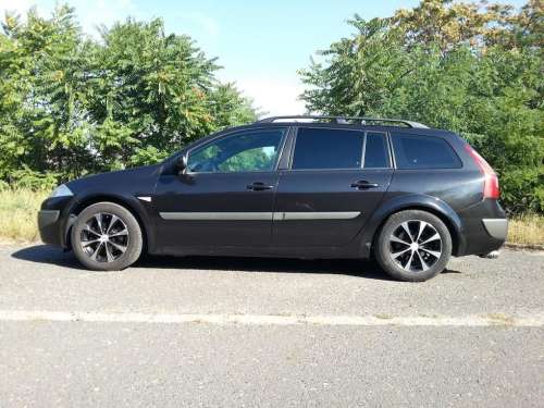

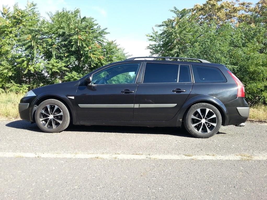

- A 18 colos durvan nez ki, tetszik, de: draga, es tehermentesito kell hozza, a guminak se markajat nem latom, se gyartasi evet.... szoval arra a gumi meg 40-50eFt, ha cserelni kell.
- A fekete nem tetszik.
- A CC felni meg 205/50-es gumival van szerelve, az nem valtomeret, szoval 100eFt+gumi... es meg annyira nem is tetszik....
- Az utolsonal meg megint ki tudja, milyen gumi van rajta... nem rossz, nem rossz, de nem ez az elkepzelesem.Meghat az is hozzatartozik, hogyha 17-18as kereket tennek fel, akkor kicsit ultetni is kene rajta. Szoval osszesen lenne 150-200eFt-ba, hogy kicsit szebb legyen a kocsi, viszont minden masban rosszabb lenne, es meg az erteken is rontana, mert "boyracer" lenne.
(#17600) MMA87 Varnam a joidot, hogy lemossam szepen, polirozzam, waxoljam, aztan lefenykepezzem, es vegul photoshoppoljam
Lesz kep, igerem!
Szerk.: Ez a felni nem draga, ha ilyen aron megy el, mar csak zoldre kellene festetni a peremet, es akkor egesz szep lenne.
(#17614) tresh: tudom, hogy hatsokerekesnel van igy, pont ezert mondom, hogy eleg hulyeseg elsokerekesre feltenni...
(#17615) MMA87 azt akarom, hogy igy nezzen ki: Megane vagy Megane
