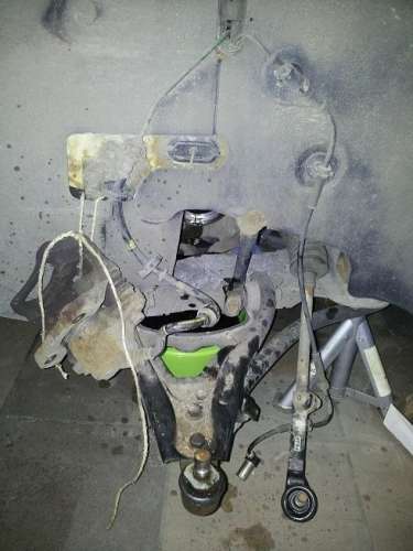

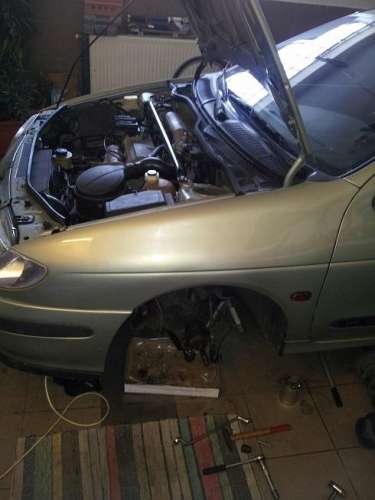

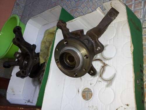

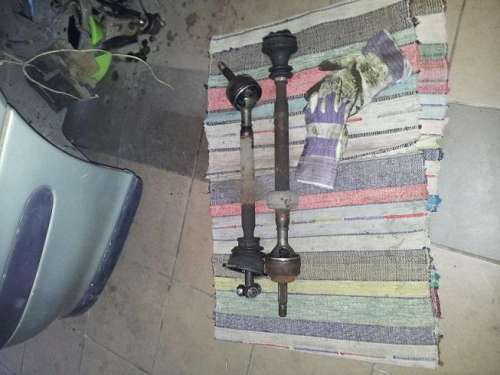

Szétkaptam mint foxi a lábtörlőt a megane-t...a féltengelyek már felújítás alatt vannak holnap dél/ kora délután megyek értük illetve az új toronycsapágyak és kerékagycsapágyak is holnap érkeznek + fékcsövek majd mennek vissza a helyükre az új tárcsával betéttel és a felújított fék nyereggel
A francia mérnökök ma csuklottak biztos a torx végett de sebaj vissza már csavarok kerülnek nem ilyen.....
