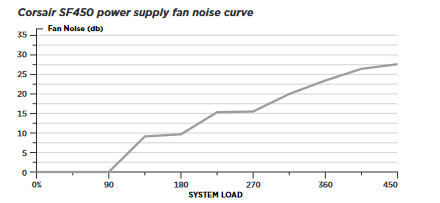

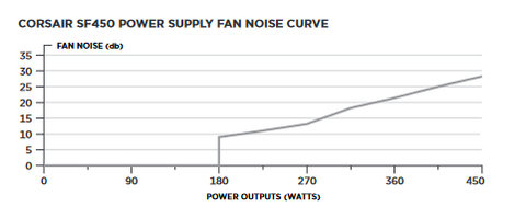

Az hogy az adott táp venti mikor kapcsol, azt a topic nélkül is megtudod nézni, hang erőre meg úgyse fog tudni neked senki válaszolni, mert az szubjektív, neked kell meghallgatni.
De amúgy pl Be quiet úgy is elkülöníti a bronze és gold tápegységeit, hogy az általam fentebb rendelt bronze-ban lévő venti 9 dBA-val hangosabb max terhelésen (30 vs 21).
Ahol mi fogjuk járatni kb 50%-on ott csak 3-al (12 vs 15), de ugye a dBA skála logaritmikus, tehát 3-as érték különbség nem egyszerűen "25%"-ot jelent.A 3060-as az sima, vagy TI lesz?

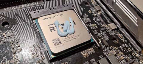

Áááá, utána jön még az ujbeggyel szétkenés.
Én abban hiszek, hogy magam eloszlatom végig, eddig sose volt baj, pedig 2-300 db hűtőfelrakáson biztosan túl vagyok már. -

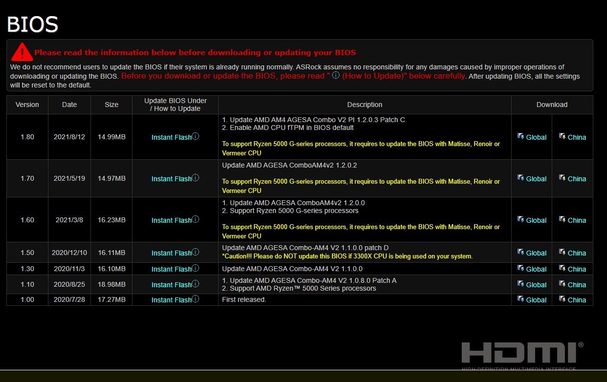

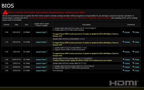

Msotmár frissítettem, lefutott hiba nélkül a frissítés, és minden egyéb is ok.
Az volt a kérdés csak, hogy minek a hercehurca, és miért a felsorolt procik szükségesek az 1.5->1.8-as bios frissítéshez, ha nekem ment a fel nem sorolttal is.Köszönöm, tényleg jó, érezni sima katt- katt esetén is, hogy van kraft, bár ugye új ssd-re új rendszer ment, a másik meg 9 hónapos volt, az biztos lassult már valamennyit.
Az viszont tuti, hogy a ryzen ezen példánya forróbb, mint az i5-10600, amíg az elég jól elvolt 65°C környékén, ez felmegy akár 80-ig is. Igaz, még két mag van benne, meg ugye a gpu is komolyabb.
Érdekes, ez szokkal szebben rajzolja a karaktereket...
Qkackca
Mi a kérdés?
P1.50-es biosod van, 5700G-vel, amit elvileg nem validáltak vele, de minden okénak tűnik?
Ha minden működik ahogy szeretnéd, és nem szükséges a legújabb, akkor hagyd így, szerintem. Ha kell a legújabb, akkor kell.Egyrészt ami működik azt nem bántjuk, másrészt meg gondolom volt egy hulláma a supportnak ahol összevissza frissítgettek a userek, anélkül hogy olvastak volna. Mert többnyire, az elég ha odafigyelsz, elolvasod, majd eldöntöd kell-e az neked.
Ez az odafigyelsz-elolvasod szokott kimaradni a gubancok előtt...Amugy kellemesnek tűnik a cucc, kellemes használatot.

Proci csere előtt ( R5 2600 ) ugyan ezt a konfigot Rx 580 8gb vel együtt elvitte BQ SFX 350 táp gond nélkül.
Ha SF 450 lenne , de platinum azzal nyernék valamit , vagy elegek a Gold szériások , és mégis inkább a 600w ?

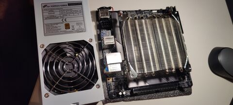

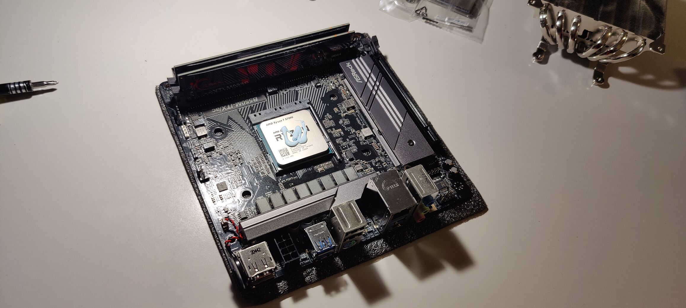

Összepakoltam a cuccokat, Asrock B550M-itx/AC lap, legfrissebbhez képest decemberi bios, ami az 1.5-es, a feletti verziószámokra pedig ezt írja. Namost egy ryzen 7 5700G van benne, minden megy, audio- vga drivereket akartam leszedni, erre most látom, nehogy frissítsem a biost, na de miért? Okozhat az gondot, hogy ami most benne van, az Cezanne, és az nincs a listában? Minden működik, vha lenne cd olvasóm, és onnan tolom fel a drivereket, vagy előre leszedem, most vissza se kerültem volna a gyártó honlapjára...

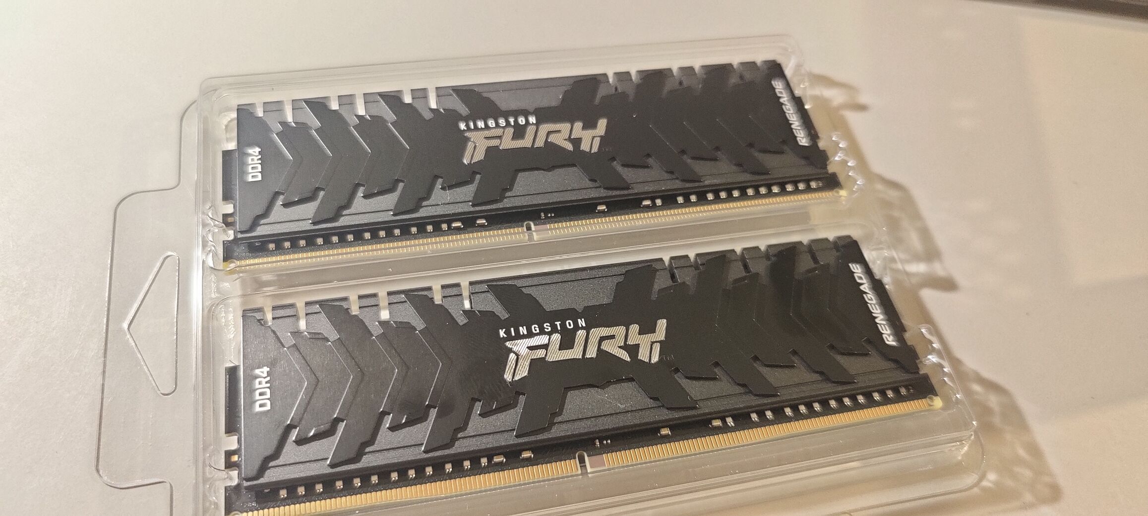

A ramokkal jól megszívtam, fogásra, tömegre nagyon komoly a borda, cserélbe az ID Cooling IS60-as alá nem férnek be, szóvbal tolhatom fel az apróba őket.: D

én mindig a kisebb tápra szavazok (550-es gold atx van a gépemben 5600x és 6600 xt mellett, de 6700 xt-t is elvitte simán), mégis a jövőállóság miatt erre most a 600-as gold-ot mondanám. ugyanis ki tudja mit hoz a jövő és vga piac. ha megvagy az rx580 nélkül is az igpu-val, akkor nyilván a 450 elég, de ha később akarsz vga-t, előbb-utóbb tuti megbánod.
amúgy meg a Zero RPM funkció miatt is jobb a nagyobb táp, ugye így nagyobb terhelésnél kapcsol csak be a venti!

Pont tápot akarok venni , nem tudok dönteni SF450Platinum és SF600 Gold között.
Konfig amihez kellene :Lap :ASUS ROG STRIX B450-I GAMING
Proci : Ryzen5 5600g
Ram : Crucial Ballistix Sport LT 16GB (2x8GB) DDR4 3200MHz CL16
VGA : (egyenlőre maradna ) SAPPHIRE Radeon RX 580 NITRO+ 8GB OC
SSD 1 : Western Digital 500GB M.2 2280 Blue 3D
SSD 2 HP EX900 250GB M. 2 PCIe
Hdd 1tb notbook vinyo -

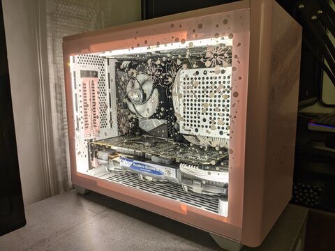

Én használok. Imádom... de utálom.
Design szuper, kompatibilitás szuper, egyszerű szerelni, rengeteg opciód van mit hova akarsz rakni, sokféle színben van már.
Szerintem nagy, kábelmenedzsment zéró ha nem használsz egyedi kábeleket. Pont annyira nem nagy, hogy bizonyos dolgok elférjenek benne ami alap lenne. Ropi lemezek mindenhol, porszűrő nekem mindig felpöntörödik, mert két oldalon van csak mégnes, nem mind a négyen. Gyári ventik hangosak, ha nincsenek rendesen leszabályozva. Tetején a rács, nekem a közepe felé homorodik.
Hatszor átépítettem és kétszer mentem pszichológushoz mire révbe értem:

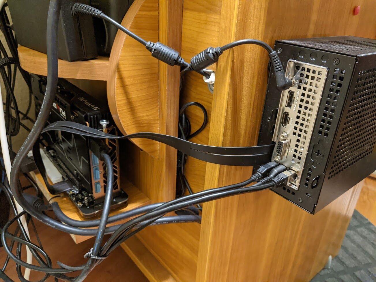

@hszilard666: Kb univerzális blokk, csak a gpu-t hűti (EK thermosphere). A ramok kaptak bordát, a vrm-en meg a gyári borda csücsül. Így a radiról leszívott levegő fogja hűteni. A radiátoron lévő venti és a vrm borda közt talán ha 2 mm maradt. Hogy lesz-e vele gond, nem tudom, de gyárilag a ramon nem volt semmi, a vrm-en ott a borda. Eddig két kis venti tolta rá a meleget a vga-ra, most 2 db 120-as fogja. Szerintem hűsebb lesz. De! Semmit nem fogok róla tudni, mert nincs hőmérséklet érzékelő a gpu-n kívül sehol.
Eredetileg a giga phoneix lapjához volt passzítva a kábelezés, csak a proci megmakkant, így azt kukáztam. Utána lett amd, de oda már nem lett komplett piros kábelezés az sf450-re.Szerk.: Az biztos, hogy az első radi be- és kilépő pontját fel fogom cserélni. most szívás feltölteni a rendszert. Kicsit gyorsabban szereltem és utána gondolkodtam.

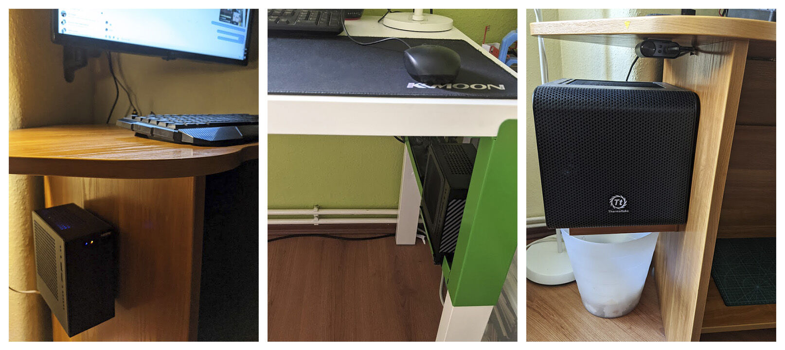

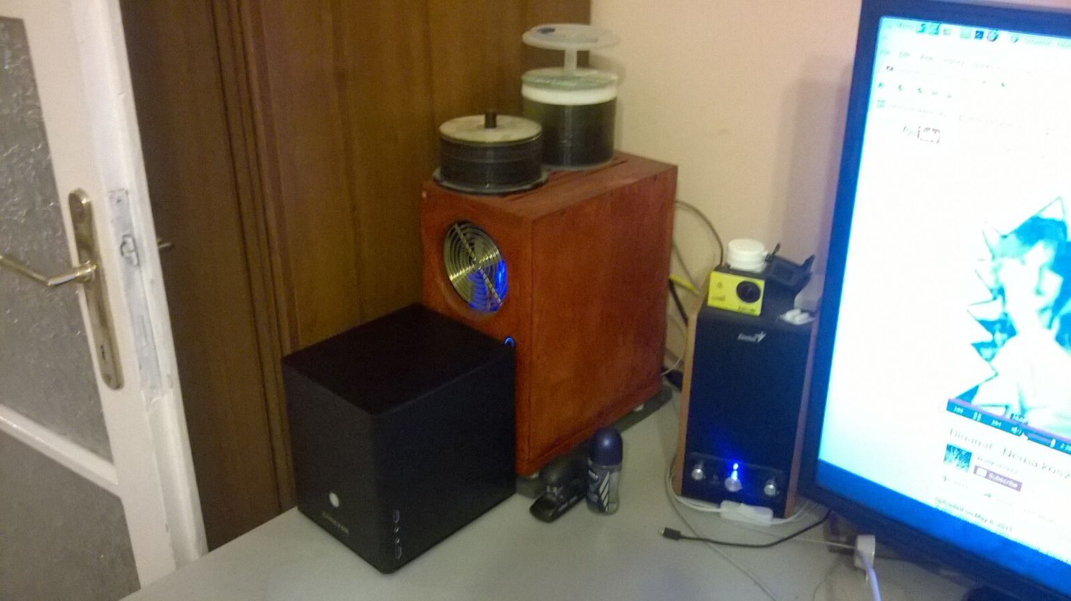

ha már letisztultság, olyanom nincs, de az asztal mindig üres volt stx/itx vonalon:
(vesa mount a300 az asztal oldalán > ikeás kisasztalba költözés, thermaltake core v1 itx kocka az asztal oldalára. több mint 10x-ese volumen, de így befér egy 2 slotos max 285 mm-es vga is) -

Igazából a ház mindenképp el lesz dugva, ha sikerül beleférni a fenti említett Akyga házba és tényleg elbírja fizikailag a konfig tömegét, hozzá tapasztjuk a Dell monitor tartókonzoljára egy "U" alakú elemmel...már ha az is elbírja.
Másik opció hogy az asztal alatti gurulós fiókba lesz eldugva.

Továbbra is alapvetően a minél kisebb fizikai lábnyom a cél.
Akkor miért nem mazsolázol a Silverstone Milo sorozatból?Nem a legolcsóbbak, de idehaza is elérhető szinte az egész kínálat.
ML05, 06, 06-E, 09 mind az élére állítható (99x205mm), és akár félpasszív, 450+W-os SFX tápot is belerakhatsz, LP GTX 1650-el. Ha nem kell külön HDD, akkor a keretet kivéve még több helyet, és jobb szellőzést tudsz biztosítani a rendszernek.A gyári műanyag kitámasztók helyett fúrhatsz rá HTPC-hez való fém/gumis lábakat is.
Ez szerintem egy elég jó kompromisszum.

Köszi, akkor power 2-es lesz, ha csak nem tér vissza a 3-as, mert pl amazon azt igéri hogy szeptember végén biztosan lesz készletük belőle, tehát feltételezem hátha idehaza is kapni lehet, tehát van értelme várólistára feliratkozni.
Azt néztem hogy ha kap levegőt a TFX ventije, akkor elméletileg 65mm magas egy ilyen power 2-es táp, az a 70-be matematikailag belefér.
